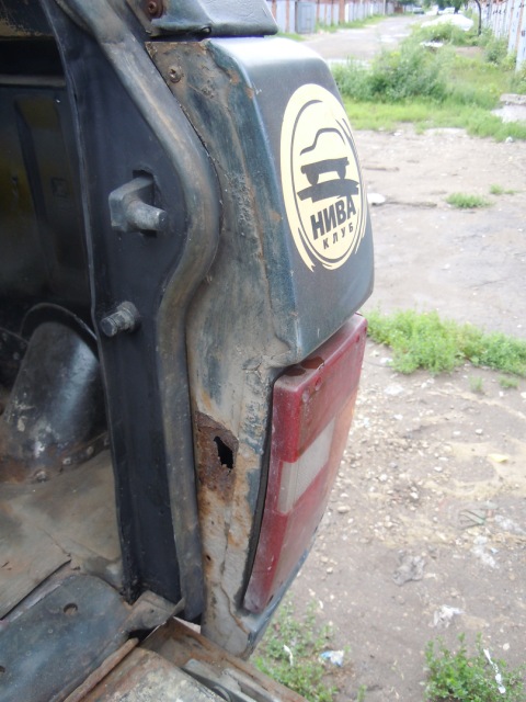

    Речь пойдёт о ремонте этого элемента кузова:
    В рамках подготовки автомобиля к покраске решил провести ремонт конечных элементов задних крыльев. В природе эти детали встречаются и из алюминия, но на заводе устанавливались только железные.
    Для себя «вкрапления» железных деталей в алюминиевый «обвес» автомобиля объясняю только одним фактором – инженеры позаботились о ремонтопригодности наиболее уязвимых мест автомобиля при аварии.
    Подобная ситуация, как я полагаю, знакома многим:

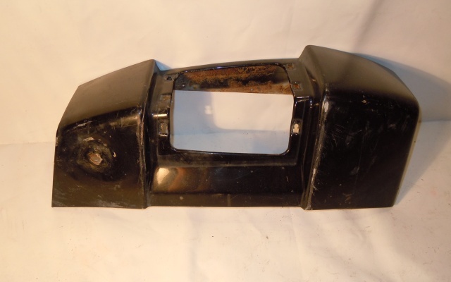

    В результате в руках у нас остаётся примерно такая деталь.

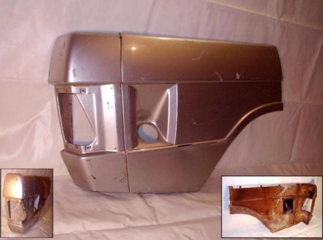

    <u>ЧАСТЬ 2. Разборка заднего крыла.</u>
    Разбор крыла на составные части сложности не представляет. Необходимо открутить 7-мь болтов в месте сопряжения железной и алюминиевой деталей.

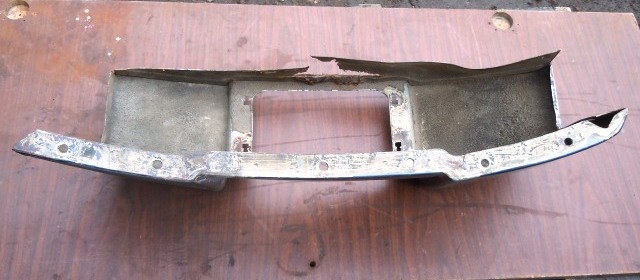

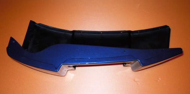

    В итоге мы получаем «угол» заднего крыла подобный этому, с которым теперь и предстоит работать:

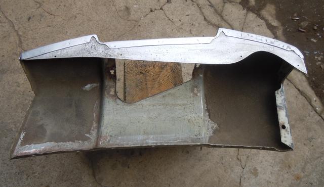

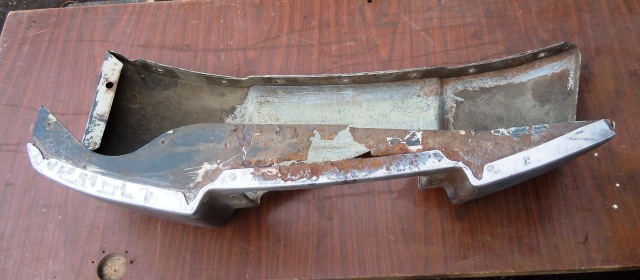

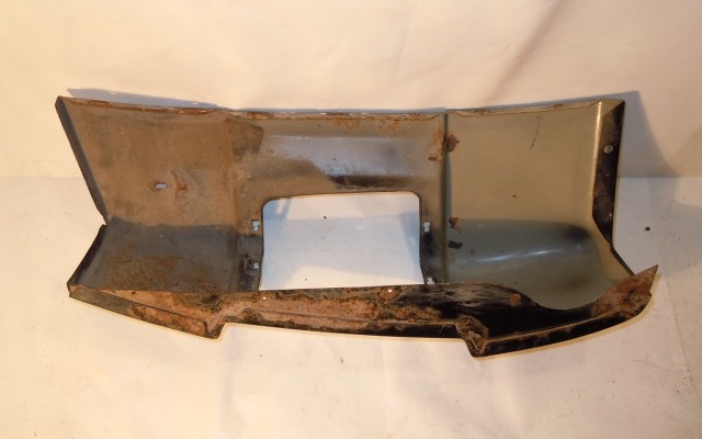

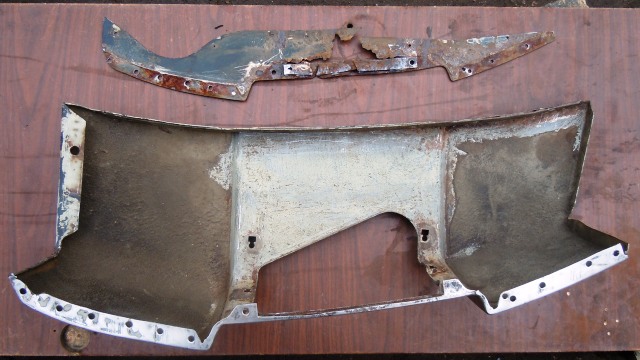

      Деталь снятая мной с автомобиля:
      Далее подчистив элемент, дабы стали видны места точечной сварки, отсверлил гнилую деталь:

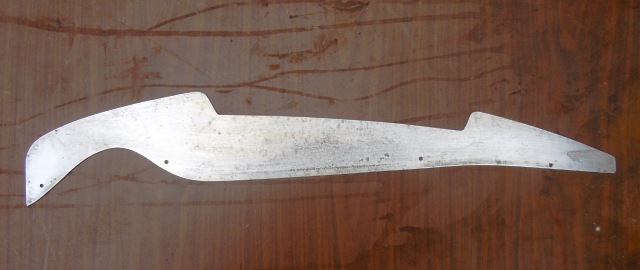

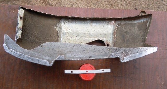

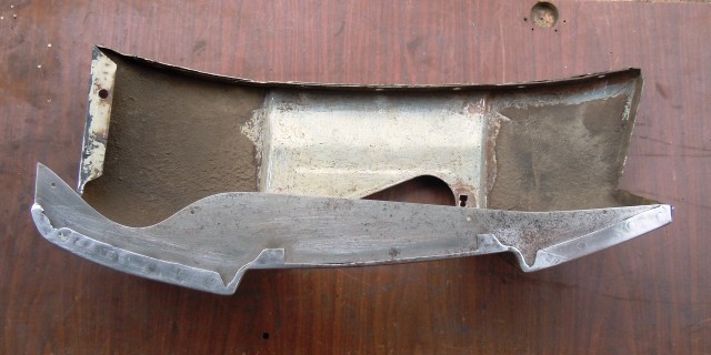

      Изготовил шаблон и после примерки вырезал по нему новую деталюшку:

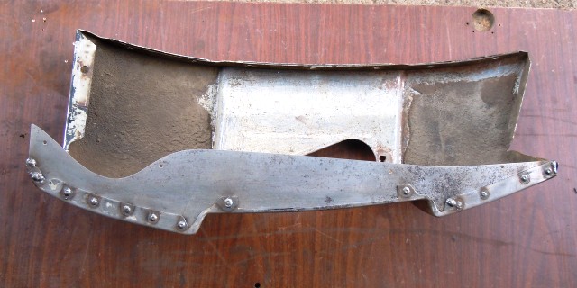

      Прихватил её «точками» через ранее образовавшиеся отверстия при высверливании проржавевшего элемента:
      «Подчистил» сварные «точки» болгаркой:

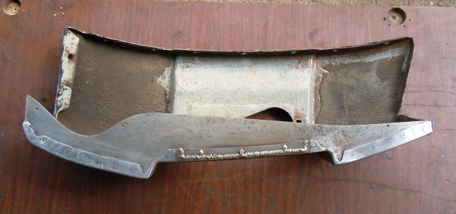

      Изготовил не достающий элемент:
      Вварил его:
      «Подчистил» лишнее и на выходе получилась вот такая деталь:
      В последствии зачистил всю деталь практически до металла, протравил от ржавчины, где это было необходимо, загрунтовал и зашпаклевал, изнутри прокрасил и нанёс антигравий. Снаружи по всем канонам подготовил деталь к покраске и окрасил. Так она выглядит после всех манипуляций:
