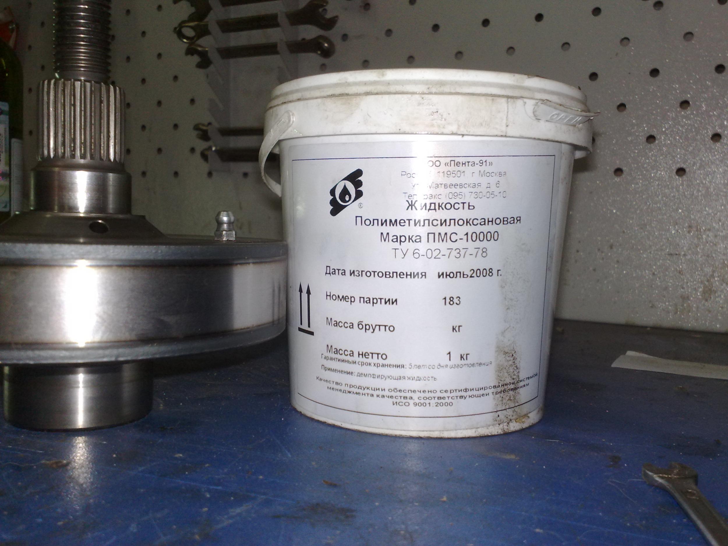

                      Добрался и я до своей вискомуфты. Надоела вибрация в резких поворотах на малых скоростях,шуршание шин. Наивно было полагать что за 14 лет и 230т.км она сохранила работоспособность. Всё как у всех: снял, просверлил, промыл и.. и всё. Отверстия не глушил, залил в неё немного ATF,в которой она и купается. Получил таким образом свободный межосевой дифф. АКП в нейтрали, усилием одного пальца вращается ЛЮБОЕ из поддомкраченых 4х колёс. Все негативные симптомы ушли, расход немного упал. Работу проделал в конце лета, немного беспокоила проходимость в зимний период. Ухудшений проходимости не обнаружил, но у меня трэкшн на 4 колеса.

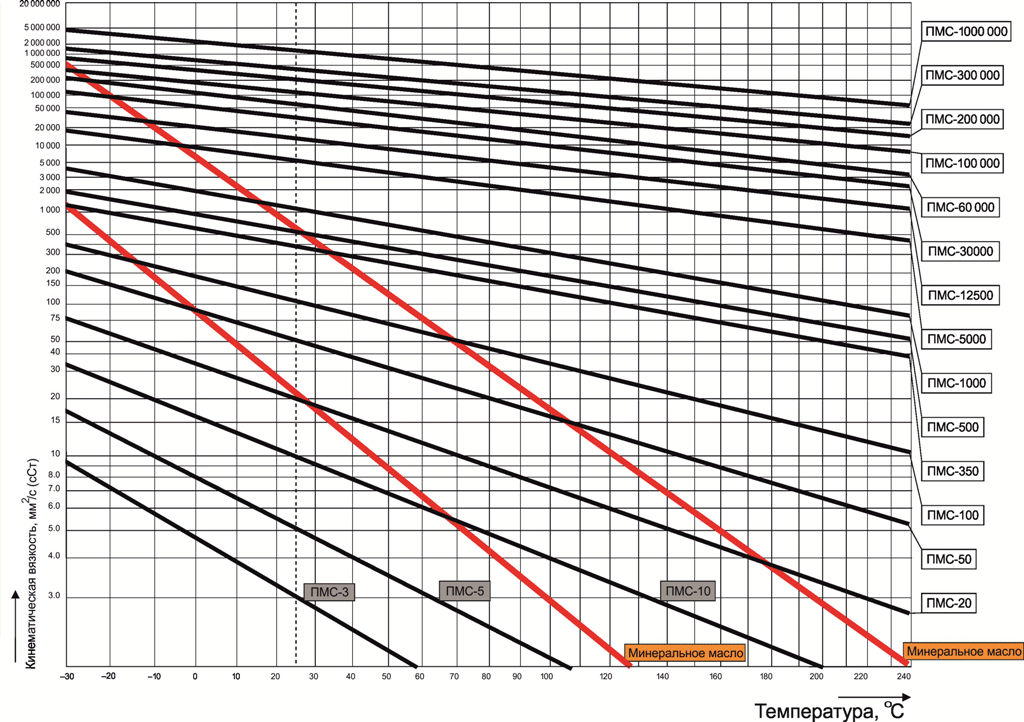

                          люди подскажите плиз что можно взамен ПМСа закачать в муфту??? или как пишут выше можно просто атф туда закачать или это не канает???
                          просто очень охота сделать ее а вот пмс негде взять!!!!!!!!!
                            #63
                            По поводу ответа Дмитрий51..
                            Муфта..то есть межосевой дифференциал у него не работает вообще..То что у него ТС на все 4 колеса не говорит ни о чём..просто он ещё ни разу(я в этом уверен) не залазил в хороший сугроб или грязь..а как залезет,то и увидит..что передний мост у него НЕ КРУТИТ вообще..
                            В данный момент он ездит на недоприводе..на заднем мосту короче...
                            ПМС обладает свойством сгущаться при определённых нагрузках и температурах..вот потому и применяется в вязкомуфтах..за счёт изменения вязкости меняется передаточный момент между мостами и нет жёсткой связи...Вот когда ПМС сварилась,то появляется жёсткая связь между мостами и машина начинает рыскать по дороге и скакать и так далее,но и подзает по говнам само собой как танк..
                            АТФ не имеет свойств менять текучесть..потому она всегда как вода....На ровной дороге она ещё как то будет толкать лопасти в муфте и передний мост будет получать кое какое вращение..но в говнах,он не будет крутиться вообще..Предположу что при полном ТС(на все 4 колеса),за счёт того что трекшен будет блокировать буксующие задние колёса,АТФка немного будет передавать крутящийся момент на передок..но сильно в этом сомневаюсь...и не думаю что этого момента хватит что бы вообще прокрутить колёса...скорее всего муфта попросту будет буксовать..как было у меня на десятитысячной ПМС после получасового копания в полях весенних...передний мост сказал - Хера вам я буду крутиться..и молчал как партизан на допросе.. 😂
                            Вот как то так...
                            Пы.Сы..А при не закрытых отверстиях в муфте,АТФка вообще будет из неё выгонятся и муфта работать не будет вообще! B)

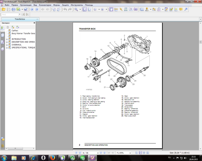

                                        VyacheslavVVS LR и Vadim61, прошу прощения но мне кажется , что вы оба не правы.
                                        Вязкомуфта не передаёт крутящий момент на передний или задний мосты, она лишь ЧАСТИЧНО БЛОКИРУЕТ ПЛАНЕТАРНЫЙ дифференциал раздаточной коробки.
                                        На внутренние шлицы вязкомуфты, те что большего диаметра, момент передаётся не на прямую от цепи ,а через коронную шестерню, сателлиты редуктора и солнечную шестерню. Т.е. передача крутящего моментра происходит от промежуточного вала планетарного редуктора РК цепью на коронную шестерню планетарного дифференциала,затем через сателлиты на солнечную шестерню,которая шлицами соединена с корпусом вязкомуфты,далее момент передаётся через карданный вал на редуктор переднего моста.
                                        На редуктор заднего моста момент передаётся от коронной шестерни планетарного редуктора,через сателлиты и водило к заднему выходному валу,а затем через кардан к редуктору заднего моста.Одной сторонй задний выходной вал входит в зацепление с внутренней шлицевой частью (малый диаметер) вязкомуфты,на другом конце заднего выходного вала находится флянец для крепления заднего кардана.
                                        В Мануале(русском) на странице 291 всё подробно описано. Прочитайте внимательно, нарисуйте, пошагово, кинематическую схему и всё станет понятно!)))
                                        На всякий случай ссылка на работу планетарного редуктора - это если кто забыл.))
