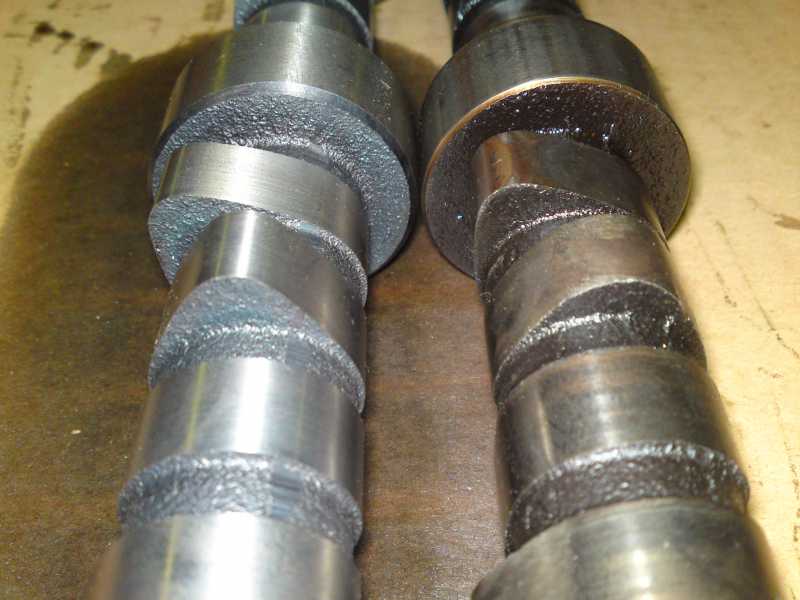

И вс таки терзают смутные сомненья в надёжности наших распредов. На днях произошло следующее после замены масла проехал я около 1500т. км. И в одно милое утро при запуске мотора загремели гидрики, ну погремели не много и перестали. На следующее утро история повторилась, только стучали уже дольше. И так продолжалось несколько дней. Я всё думал чё за фигня - не с того ни с сего загремели? Собравшись с силами я решил произвести ревизию гидриков, а за одно и посмотреть распред. Так вот что вытащил я гидрики и был удивлён тем, что три из 16 были напрочь залипшими в нижнем положении. Забыл сказать, что если газонуть то стук пропадал почти полностью. Видимо попали какие то какинсы в гидрики. Посоветовавшись с нашими форумчанами, за это им большой РЕСПЕКТ и огромное спасибо, я разобрал и прочистил все 16 гидриков и поставил на место. Всё работает как новенькое!
Так вот к чему я это всё, а вот если при работе начинают засираться гидрики, они начинают бить по распреду, в результате чего и происходит повышенный износ последнего. И конечно ещё очень важно давление масла. Примерно такие вот мысли у меня.
Просто я не могу ни как понять почему у кого то распред одной и той же фирмы ходит больше 100т. км, а кому то приходится его иенять после 20.

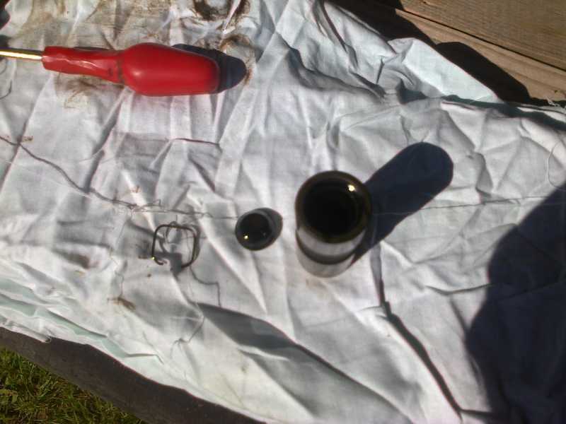

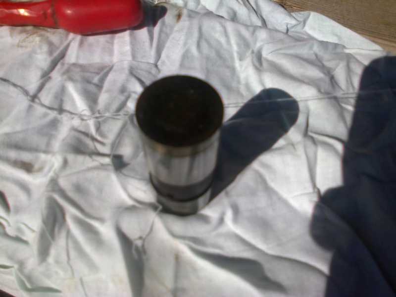

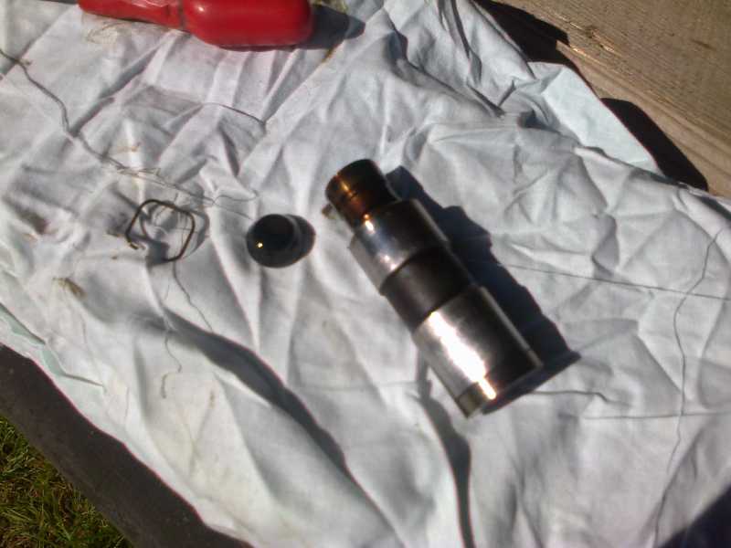

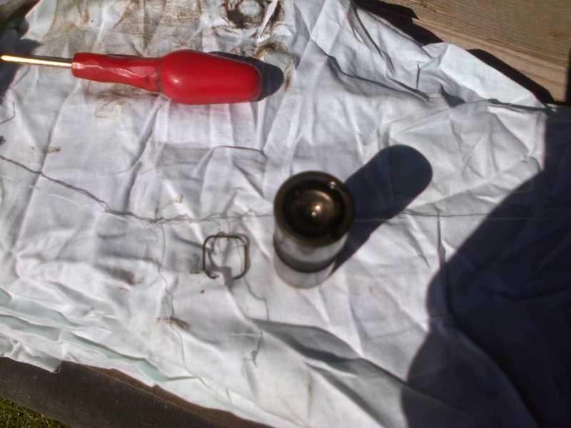

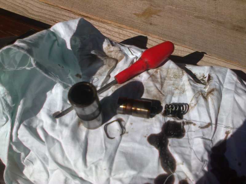

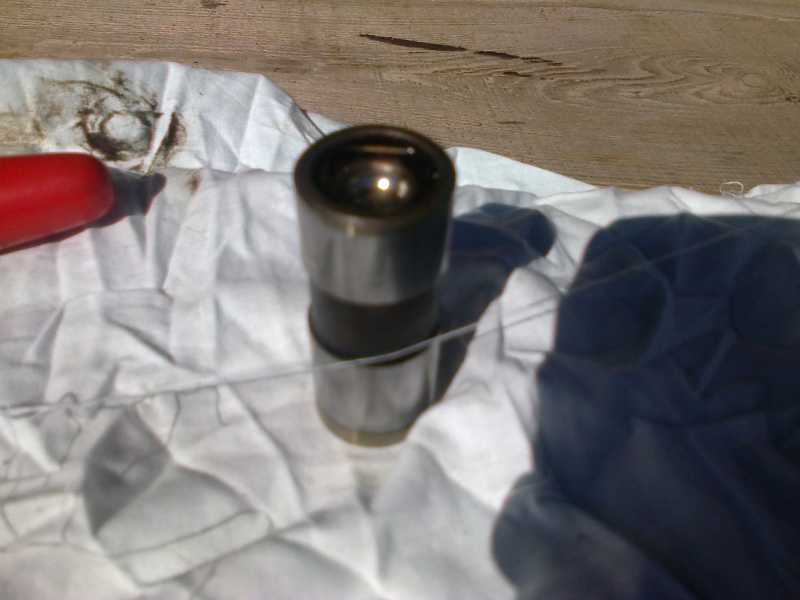

Теперь о гидриках - разбирается они просто. Тоненькой плоской отверточкой вытаскиваем стопорную пружинку, акуратно может уйти в космос и тогда придётся долго искать. Вытаскиваем головочку гидрика, она вываливается если перевернуть гидрик. Тойже отвёрточкой акуратненько вытаскиваем плунжер из гидрика. Там пружинка. Берём все енти детали и моем в бензине. Внутри гидрика и плунжера вычищаем все какинсы с помощью бензина и обмотаной тряпочкой отвёртки.. Помыли? Отлично. Смотрим что у нас с привалочной поверхностью о которую трёт распред. Вогнута, потёрта? Не беда берём шлифовальный диск и акуратненько сошлифовываем поверхность и приводим её в ровную. Потом надо будет отшлифовать образивчиком помельче 500, 1000. Ну у кого что ечть. Износ там не особо критичный так что всё можно устранить.
Промываем и продуваем детальки. Собираем всё обратно на плунжерок одеваем пружинку, вставляем в гидрик, сверху колпачёк, Отверстия в гидрике и плунжере должны смотреть в разные стороны! Т.е. быть на против друг друга., на 180 градусов. , зажимаем большим пальцем и вставляем пружинную скобочку. Опускаем в ёмкость с маслом гидрик и нажимаем на колпачёк отвёрткой чтоб он всасал в себя масла.
Перед разборкой гидрика понажимайте на него орвёрткой - он не должен легко продавливаться. Если он продавливается легко то он не рабочий, пробитый или сильно изношен. Такие лучше заменить.
И так готово? Собираем обратно. Вставляем гидрики, толкатели, оси коромысел, попутно можно и их посмотреть почистить. Приворачиваем оси АКУРАТНО за несколько проходов. Ставим клапаные крышки обратно. Края металической прокладки колектора не забываем обезжирить и промазать герметиком, так же первые и последние окна на колекторе так же промазать герметиком- это каналы ОЖ! ставим колектор обратно, первые боты с каждой стороны длиньше остальных - не путаем. Остальное всё по порядку, как удобно. Не забудьте промазать герметиком болт на 11 крепления помпы.

Совсем забыл т - простите - и так о гидриках - самое главное почистить обратный клапан в гидрокомпенсаторе. На внутреннем плунжере стоит пружинка, снимаем её, АКУРАТНО плоскогубцами снимаем колпачёк на который одевоется пружина, а под этим колпачком шарик и маленькая пружинка, НЕ ПОТЕРЯЙТЕ. Делайте это над столом и очень акуратно! Вот этот клапанок и отвечает за давление масла в гидрике!

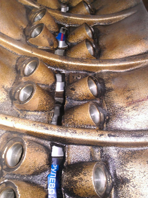

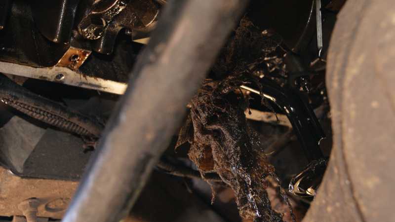

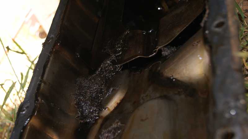

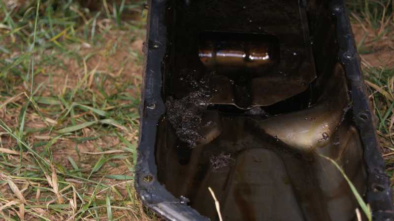

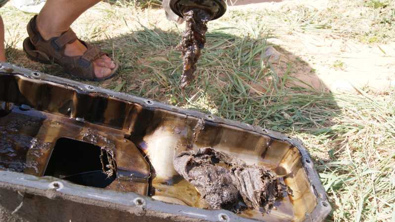

И так продолжаем.....Наконец то я понял почему всё произошло такое с гидриками. И вот в один прекрасный день я поехал отвезти супругу на работу, отъехав от дома метров 100 загорелась лампочка давления масла. :evil: О как, я остановился газонул не много всё погасло 🤨 . Ну думаю фигня кака ТО. Проездив целый день по городу по пробкам , с кондеем, за бортом +33. я приехал домой к 18,00 поставил автос и пошёл прогуляться с собакой. В 21, 00 я поехал за супругой и отехав от дома метров 300 давление снова загорелось и гидрики застучали очень сильно! :evil: Газонул - ничего, лампочка как горела так и горит! Ни фига сеьбе. Пришлось вызывать такси супруге, а самому по тихоньку двигаться в сторону дома. И понеслось - фильтр масляный - замена, клапан редукционный - чистка. Но всё енто к желаемому результату не привело :sick: Подлая лампочка продолжала гореть на любых оборотах. К 2 ночи я сдался. С утра было решено снять масляный насос. Понеслось слив масла, антифриза, и.т.д. НО сняв поддон я пришёл в ужас
Всё на фото. ОТКУДА ЭТО????? Мотор делался 2,5 года назад, и поверить что енто аУно там плавало столько времени?! Да ну на фиг - не поверю.Вычисти поддон, выгребя из блока , прочистив маслоприёмник я радостно начал собирать обратно. Собрал И, И, И завёл мотор..... Лампочка потухла, а вот гидрики так и стучали, а через пару минут лампочка снова загорелась! Ну млин всЁ, сказал Я, где бензин и в чисто поле - сжечь! Но немного успокоившись, выпив водички полез снова снимать поддон, а там почти ещё столько же. Да откуда! Вот в чём вопрос! 🤨 Вычистил снова поддон, маслоприёмник и всё что смог. Собрал, завёл а лампочка горит, я в шоке,НО гидриков то не слышно, а через несколько секунд, которые мне показались вечностью, и лампочка потухла!
АААА Слава кришне, хале-гале и англИцкой королеве! Мотор поработал, звуков посторонних не услышал, лампочка пока не загоралась.Так вот откуда в моторе кусок ентого ауна так и остался для меня не понятным.
Тряпку в двигателе забыл что ли, когда перебирал его?
Больше я не знаю на что это похоже :whistle: -
При разборке мотора мы накрываем место где гидрики-развал блока,тряпкой,что бы ничего туда не уронить случайно..если не снимаем поддон..Вот скорее всего там то и болталась эта забытая вещь и со временем она расслоилась и потихонечку переползла в поддон)))))))))))

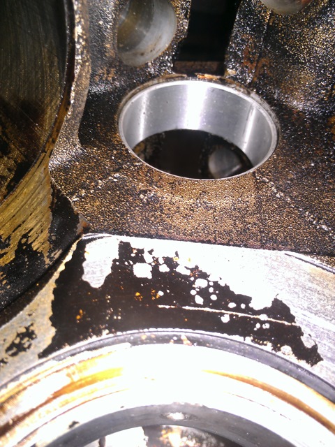

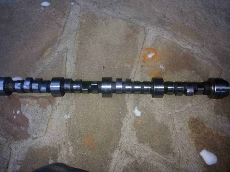

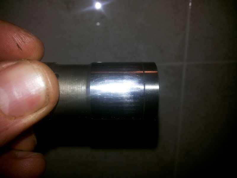

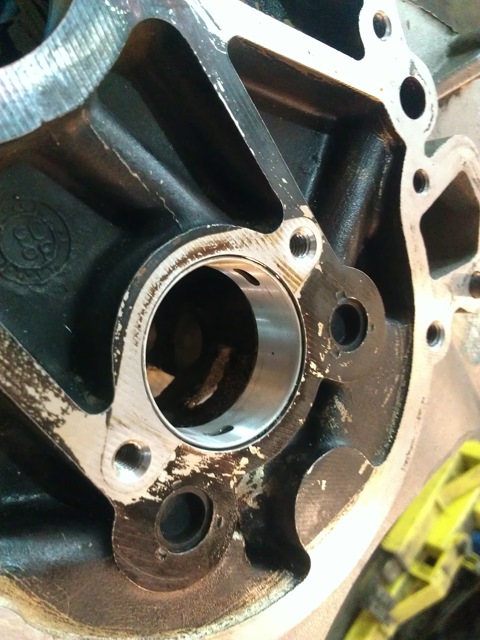

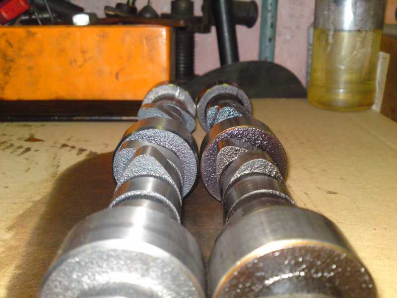

При вскрытии было обнаружено износ 2х кулачков РВ на 2 мм, и ребристый износ стенок 8 гидриков
Заменил шатунные вкладыши ставил как положено с портянками , распредвал, все гидрики, коромысла новые. Ноль эмоций. как стучал так и стучит. Только еще и на холодную стал простукивать.
Смущает меня ребристый износ гидриков
Может все таки износ гнезда гидриков?

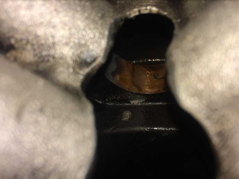

По его словам Стук был до переборки и остался после. Когда я снял поддон то он блестел как у кота ___ ,, провел ревизию вкладышей
шатунные заменил, коренные поставил портянки. Верхняя часть тоже блестит, на рокерах ,валах и головке не грамма нагара и отложений.
РВ тоже как новый но с убитыми 2 мя кулачками. При прогреве на больших оборотах еле слышен звенящий гул, при снижении оборотов проявляется стук . Да и еще есть расход масла.
А что в поршнях могут пальцы так греметь?
Могут и пальцы греметь, но может и поршень в цилиндре болтаться.
Если поддон снял то можно снизу попытаться выявить какой поршень болтается.
Но при этом желательно шатун по очереди отвязывать от колена. Как правило поршень в цилиндре болтается в верхнем положении.

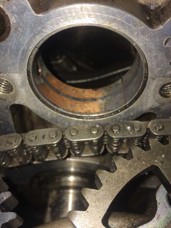

А портянки под вкладыши зачем подкладывал?
При снятии старых оказалось что на них почти нет зеркала , как новые и в нижней части явно било . Видно при переборке расточили вал и воткнули рем вкладыши не подгоняя. Когда разобрал увидел, ну думаю вот где давление уходит . Купи новые шатунные притер как положено, под коренные поставил тоже портянки у них выработка терпимая была. Заменил РВ и гидрики. ноль имоций.
