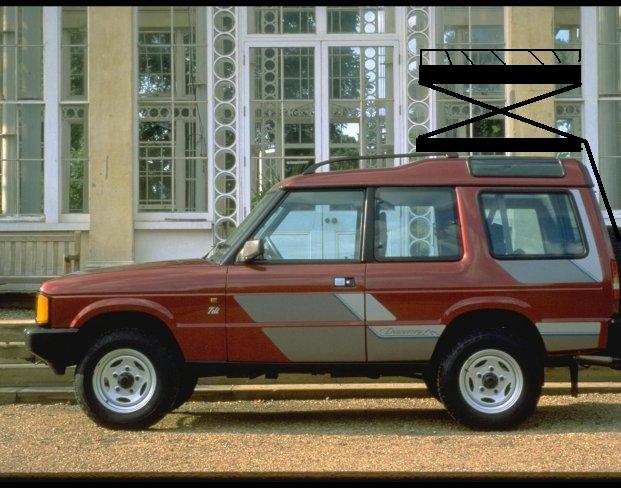

    На следующей неделе отдаю машину мастеру для строительства экспедиционного багажника. В багажнике предрологаю встроить место под вставляемое кресло именно для засидки 😉
    В планах ещё есть небольшая вышка, высотой около 1.0 - 1,5м, легко устанавливаемая на багажнике. Тоже для засидки, как раз для июля/августа, когда зверь идёт на пшеницу и овёс. С вышкой пока нет ясности, но строительство багажника вот вот уже должна начатся. 🙂

      Нормис а что мешает сделать вышку выдвижную из крыши багажника? Как вариант,видел технички ходят что ремонтируют воздушную линию троллейбусов? У них верхушка поднимается на Х-образных стойках.Сзади авто сделать лесенку складную по типу как на катерах сзади на транце стоят для купания,вполне бюджетно и удобно,с тому же высота приличная а сверху авто сделать чехол из сетки ,чтоб его не видно было.Можно сделать складную вышку,можно автоматическую сварганить,актуаторов силовых сейчас море.

        Идея конечно - БОМБА 🙂 На самом деле, видел не раз как ремонтируются проводу тролеибусов. Теоретически неплохо использвать идею для охоты. Единственно НО в том, что сделать это будет не легко. Придётся достаточно потратится. Конструкция будет что то весить и изпользовать я её буду 2 месяца в году. И не дай бог в эти масяца я не попаду на охоту, тогда корзина вообще останется не ипользованной 🙂
        А по нынешнему плану. Багажник он и африке багажник. Нужен часто. С него и посидеть можно на засидку. Что то перевозить можно. Можно палатку придумать и установить. Эксплуатировать можно круглый год. Ничего не нужно с ним делать, в смысле есть он не просит. Стоит себе и стоит. С корзиной/подьёмником было ьы труднее. Он бы там торчал бы и увеличил габарит машины. Создал приличное сопротивление машине при езду и увеличивал расход топлива. Кое какие, но эксплутационные расходы такой непростой механизм тоже требовал бы. Ну и последнее. Машина не самое стабильное на что устанавливать вышку. Потому и пологал кресло поднять всего на метр над багажником. Для таких целей (всего метр) не стоит городить ничего серьёзного. ИМХО.

          Ну это как вариант просто,расходов в принципе немного,да и всегда можно сделать съемную,нужна-поставил,нет-не надо.Можно сделать складную, без подъемника,что собственно упрощает конструкцию.

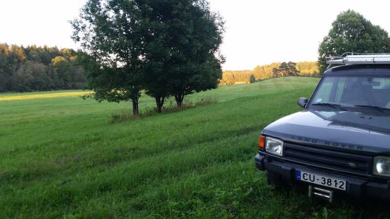

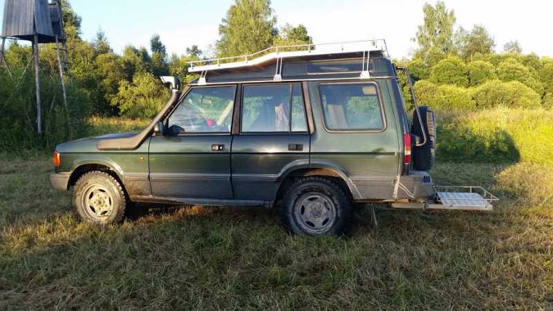

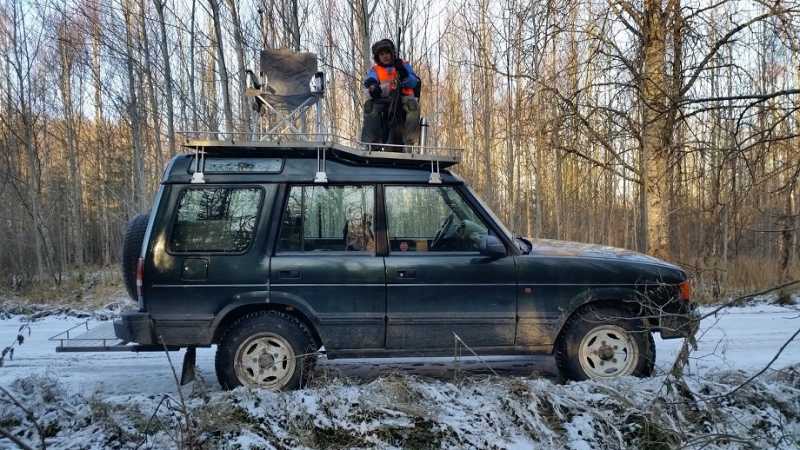

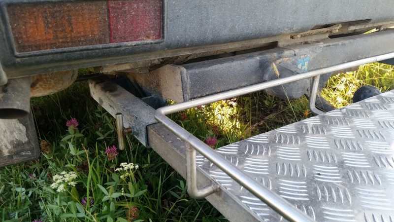

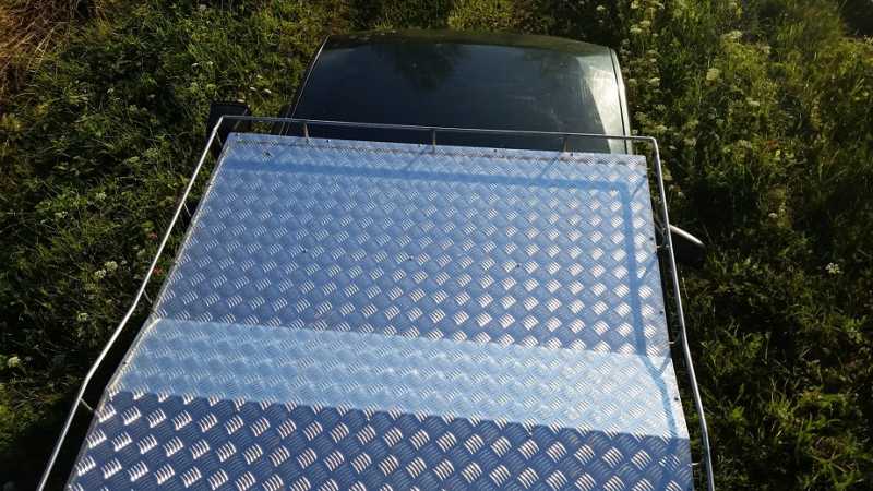

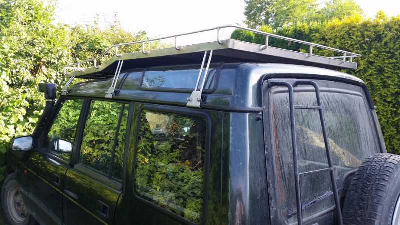

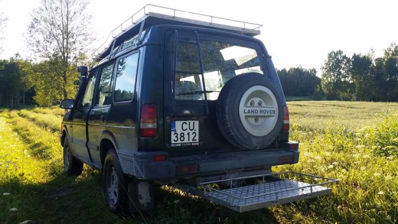

            Сделали мне багажник и полку на заднем бампере. Уже опробовал на деле. Мне нравится 🙂
            Общий вид. Багажник сделан из нержавеики.
            Сверху покрыт листом алюминевой рифлёнки толщиной 3мм.
            Общий вид с задней быстросьёмной полочкой.

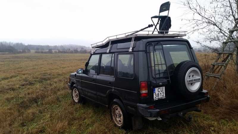

            Фоткал уже на охоте. Сидел на засидке на багажнике.
            Крепления полочки. Устанавливается за минуту. Весит около 10-15кг.

              Здорово! Аккуратненько.
              А полка зачем? Надоело "убиенных" в машину затаскивать? Или корма "здравствующим" развозить? Может ещё для чего?
                #47
                Именно так 😉 Я всё мечтал о кузовном джипе для охоты, типа Митсубиши L200. Добыл дичь, спокоино грузи в кузов, а потом шлангом без проблем промоешь этот кузов. Установка такой полки решила все мой проблемы и убила тягу к кузовному джипу. В 90% случаев добывается дичь, которая без проблем поместиться на эту полку. Ноги и голова может свисать с полки. Их можно подвязать. Так что возить там можно всё вплоть до оленя.
                Полка стоит в багажнике и никому не мешает. Нужно её, вытащил, установил и грузи чего хош в каком хош состоянии (грязный или в крови). Для примера, вытаскивали руками кабана по вспаханному полю осенью. Когда грузили в машину с трудом было понятно что это кабан, настолько он был грязный. В тазик он не влезал. Пришлось просто грузить в багажник, а потом на базе отмывать машину. А теперь отмывать придётся только полочку.
                Вот. B)

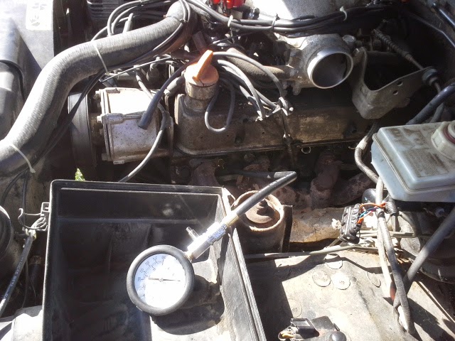

                    Пару недель назад прохудился глушитель. Последняя банка со всей трубой. Снял то что уже само падало 🙂 ... и машина попёрла намного лучше!!! Возможно последняя банка не от моей машины а подобранная, но для меньшего мотора, или просто там внутри всё в кучке попадало .... по со снятой банкой машина стала живее 🙂 Да и интересно, звук фактически не изменился! Машина нестала громче. Наверно и средняя банка несовсем целая. Звук должен был увеличится в половину. Не увеличился.....
                    Искал глушитель пару недель, ненашёл. Только на заказ. Вчера нашёл в одном магазине весь глушак (обе банки) от Bosal, версия какая то не моя - придётся немного, чуть чуть колхозить, но глушак от бензинового Диско! Цена за всё 87eur.
                    На подьёмнике подёргал ломом подвеску, оказалось что шаровая V-образного рычага немного люфтит. У неё резиновый пыльник дырявый. Это шаровую и убило. Нашёл уже, Beermach за недорого. Боюсь покупать, как бы говно неподсунули. Остальная подвеска в порядке. Кроме отбойников. У отбоиников отклеились и потерялись резиновые отбоиники. Нужно будет прикупить новы и установить новые.
                    Машин работает. На спидомере уже 124.000км.

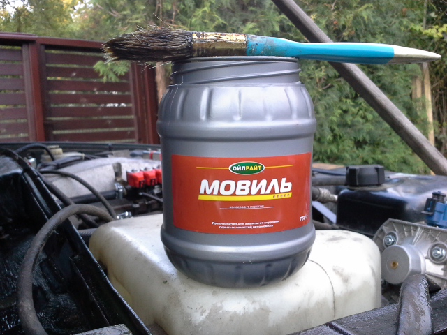

                        На работе на моике договорился в обеденной перерыв помыть дискарю мотор. Он у меня был весь в масле. Решил занятся устранением утечек. Целый час лазил по разному с моющим пистолетом чтобы добратся и помыть мотор "по кругу". Помыл. Потом поездил по городу и опять на яму смотреть где появилась утечка. Оказалось что у меня тёк поддон в 5 местах. Сняли, переклеили по новому, больше не течёт. Далее заметил что текла трубка подачи моторного масло на радиатор. Текло в месте соединения опресовке резинова труба-металическая труба. Трубку отвёз в кантору по ремонту гидравлики, перепроссовали турбу, установили новый шланг. Трубка теперь не течёт. Заметил что сопливит обе клапанные крышки, оказалось что на каждой крышке по 2 болта были ослаблены 🙂 Подтянул, оттуда больше не сопливит. 😂
                        Заменил масло. Залил французкую синтетику Igol 5W40
                        Мотор чистый, масло поменено, ничего нигде не течёт, мотор работает ровно и ничего не трясёт .... + рекорд экономии топливо!!! Я доволен B)

                          Были на охоте. На фото линия охотников в загоне. Я на машине, сидел на крыше. Видимость увеличилась 2 раза, безопасность тоже, так как стреляю сверху вниз. Если что то нетак, пуля просто входит в землю. Я доволен, мой труды оправдались. Колеги все удивляются и завидуют белой завистью 😂

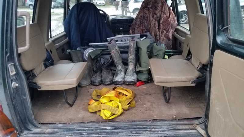

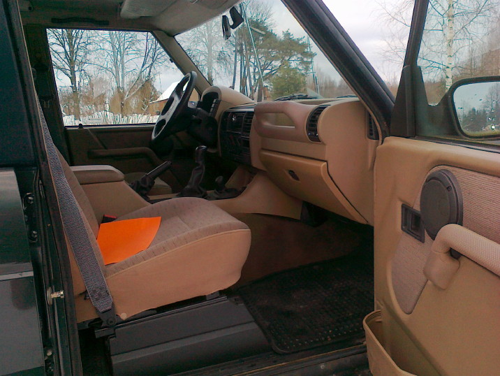

                                  Наконец то установил дополнительные сидения в багажнике. Уже первых охотников из леса вывозил 🙂
                                  На загонной охоте одна из линии охотников (и там был мой номер) была на дороге. Я охотился с крыши своего Ровера. Сынишка после первого загона устал и остался со мной. Ну и я его сфоткал. 🙂
                                  Так мы оба и сидели там. Ну очень удобно я Вам скажу. Видно далеко, стреляешь под углом на землю - т.е. безопасно для рядом стоящих и не устаёшь, так как отдыхаешь в кресле 😂
                                  На земле в кресле непосидишь, можно прошляпить дичь. На крыше в свою очередь, намного дальше видно и как что, встаёшь и охотишся. План удался!!!! B) Офигенно получилось. Подходит и для загонной охоты. Не только для индивидуальной.
