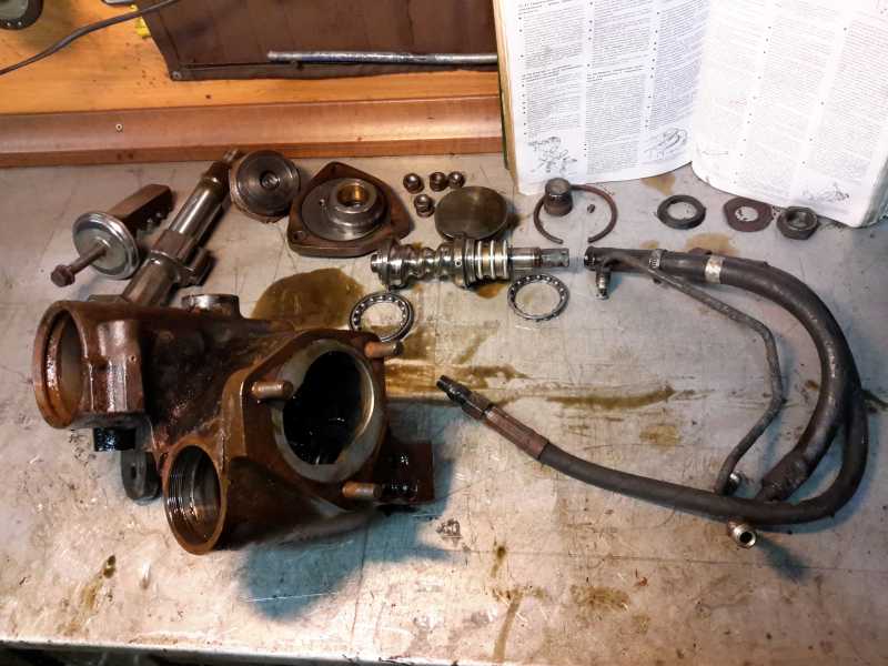

    Рулевой редуктор установленный на авто гурит вроде-бы нормально. Но начали течь уплотнения,убрать регулеровкой люфт полностью не получается. Надо что-то с этим делать.

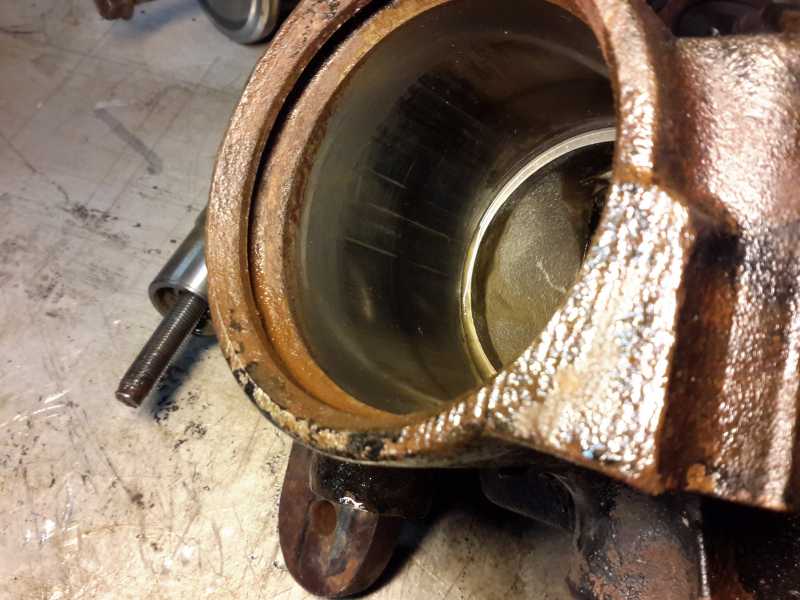

    Имея запасной редуктор решил сначала залезть в него. Немного поплясав вокруг сошки ее снял. Разобрал все как описано в книге по порядку. Узлы на вид рабочие без криминала,а вот на зеркале поршня усилителя есть задиры.
    С гидравликой только знакомлюсь.
    Задиры сильно ухудшат работу и что с этим можно сделать?

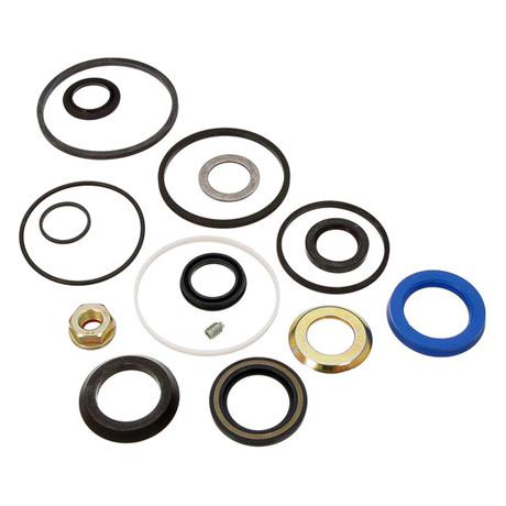

      Нашел ремкоплект STC2847 CORTECO кто нибудь такой ставил

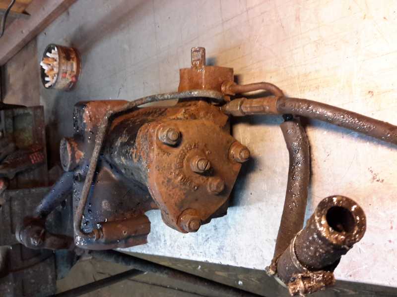

          А можно присоседиться, чтобы новых тем не плодить? У меня тоже вопрос по рулевому редуктору. Достался он мне покрашенным, возможно перебранным, но как он работает пока не знаю, не проверял. Но точно знаю, что в отверстия, куда должны вкручиваться штуцеры жидкости ГУРа, могло и скорее всего попало много грязи. При пескоструйке рамы я этот редуктор снял, но на сварке, покраске рамы и последующей сборке, редуктор стоял на месте. Как его прочистить? Был мудрый совет подать под давлением солярку и покрутить рулевой вал. В теории да, а на практике? Разбирать не хочется - вдруг действительно все перебрано с уствновкой оригинального ремкомплекта... Как его без разбора промыть? А если не промывать, то какие могут быть последствия?
            Этот ремкомплект для 4-х болтового. Не для редуктора на фото. На фото 3-х болтовый и нужен набор RTC 308.

              До редуктора все никак руки не дойдут. Спасибо за подсказку Poligraf
                Если туда попала стружка и окалина то только разбирать чтоб все промыть иначе могут появиться задиры. Если он был перебранный то думаю особого труда не возникнет.
