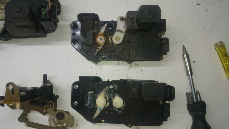

начинаем разбирать замки передней и задней двери. сверху передний снизу задний..... и судя по фото они очень похожи

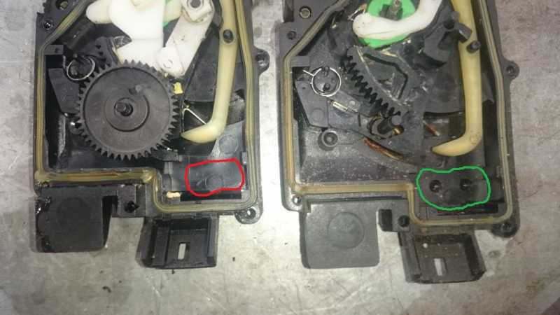

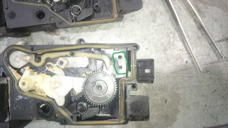

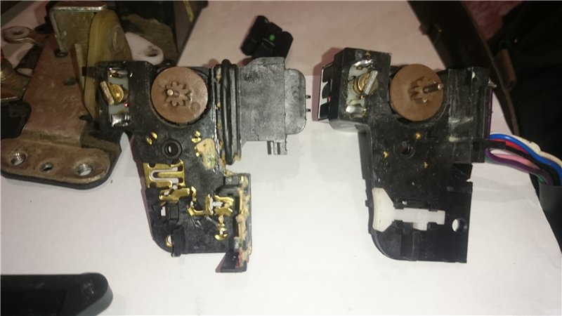

И механическая часть на 100% идентичная, только разница вот тут:
два углубления для фиксации микриков, берем сверло на 2,5 мм либо греем подходящего диаметра проволоку нагреваем и прожигаем в тех местах где заводские окружности от штампа как я и сделал вот результат

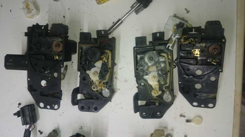

крышки тоже одинаковые, разница только во вставке в которой крепится моторчик и микрики.
эту часть берем от переднего замка остальной корпус от заднего вместе с моторчиком (они тоже одинаковые с передним) Замки старого образца более ремонто пригодня по отношению к микрикам их можно поменять по отдельности, а нового образца там идет единым блоком, чистим внутрянку замка от пыли и грязи и смазываем, я использовал силиконовую смазку:

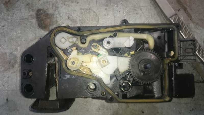

конечный итог
