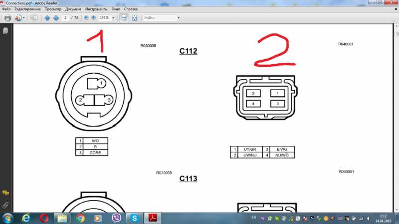

И еще: почему то в местах, где должны свисать разъемы лямбд свисают трехконтактные разъемы круглого сечения, в то время как на самих лямбдах четырехконтактные прямоугольного сечения. В рейве показано, что бывают и такие и такие, но можно ли их переколхозить под нужный разъем?

Гемс конечно же. 97Значит переделывали что-то, на Гемсе 4 контактные фишки под лямбды должны быть. А ставятся лямбды до катализаторов. У тебя сейчас эти 3 контактные фишки просто висят чтоли? Выхлоп заного собираешь что ли?
Выхлоп штатный под 4.0. Каты еще старые. Вообще у меня дискавери. Фишки трехконтактные могли остаться еще с 3.9 движка. И да, они просто свисают. Мб просто затерялись нужные фишки после перетряхивания проводки.

на 3.9 до меня могло стоять что угодно. Фишки похожи. Другой вопрос как они там оказались, если я заменил всю проводку под 4.0...

Нашел фишки. Их 4. Две красные и две черные. Но ECU менялся. То что сканер выдает ошибки двух датчиков кислорода при их полном отсутствии может означать что у меня мозг не четырех а двухзондовый? В таком случае тоже до катов ставить?
