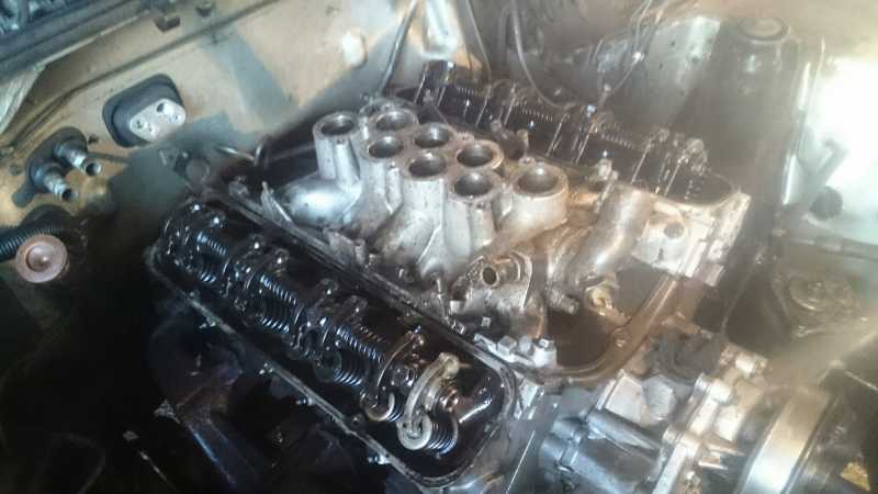

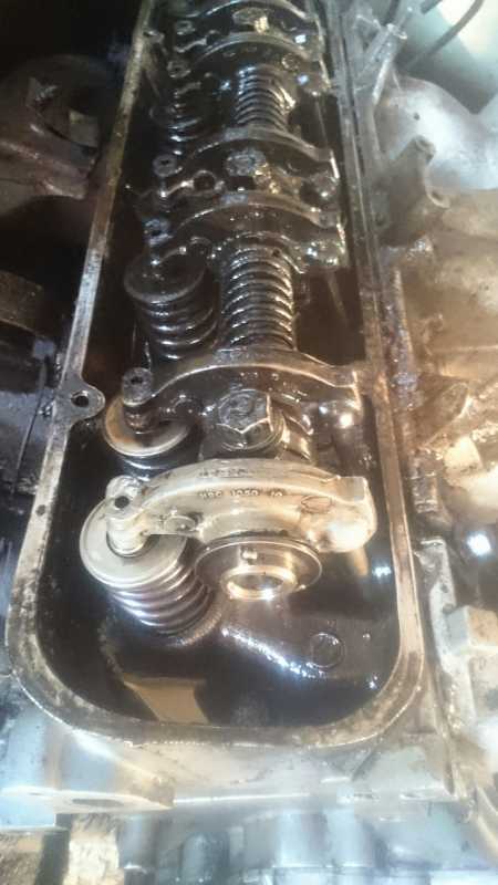

    Предыдущий владелец уверял что лил масло Мобил, по состоянию авто в целом, веры конечно было ему мало, что и подтвердилось. Грязнее-грязного. При этом я перед сменой масла мыл промывочным и залил действительно Мобил.
    Походу тему не там разместил 🎉
      эт еще не грязный...)))

        У меня впервые такой грязноты.
          m535i
          А фото поддона будет?)))
