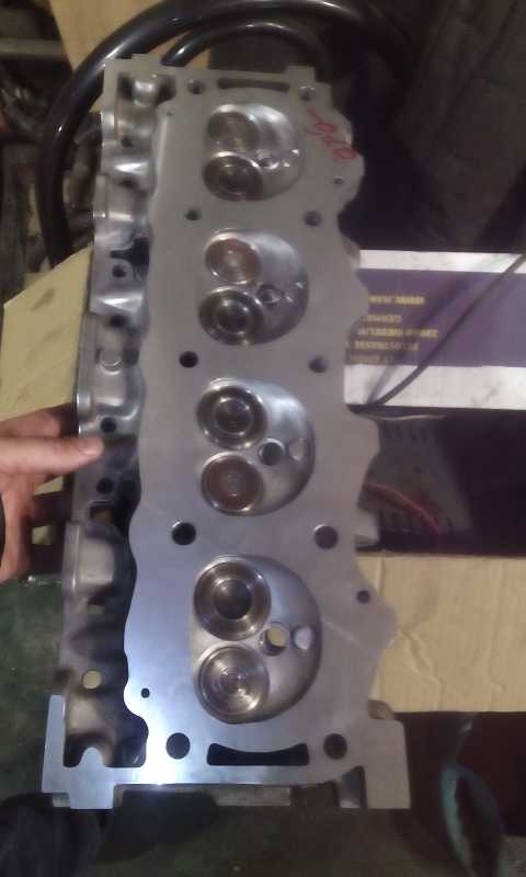

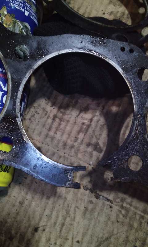

                  с огромным запозданием но закрою тему.
                  Проблема была в следующем
                  Поменял прокладки
                  Зарядил новые колпачки в бошки, притерли клапана, шлифанули плоскость
                  И все стало КРАСИВО ! Мощно ! Экономично.
