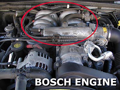

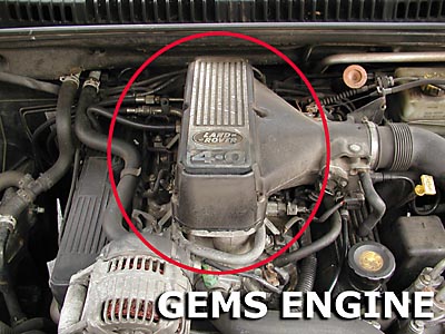

      Для наглядности поставлю фотки, по которым очень просто определить какой мотор на конкретной машине. Может и другим проигодится.
