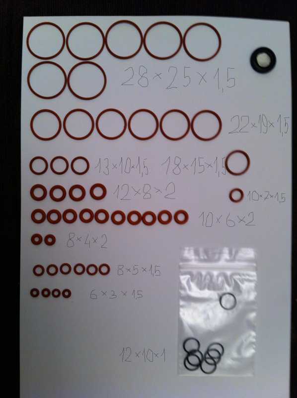

                #84

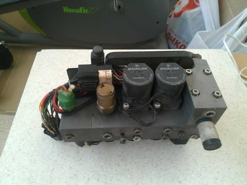

                В магазинах ,,Сантехника,, продаются резиновые кольца как поштучно,так и коробками..такие же наборы я встречал в ,,автозапчастях,,...стоимость ВСЕЙ коробки 350 - 500 рублей(я за такую цену покупал> пару лет назад)...поштучно от 5 до 10 рублей...офигенный бизнес,так как в коробке их 430 штук!!!)) 🎉
                Вот фото,там все размеры видны..обвёл те что очень близки к оригинальному размеру колец для трубок 6мм..которые идут из блока клапанов на подушки>...оригинал 10х6х2 мм...в наборе 9.5х5.7х1.9 мм...измеряю их штангельциркулем..получается наружний размер 10мм))) 😂
                Я такие не ставил..просто для сведенья выкладываю..и таких наборов сейчас в любом магазине всяких и разных полно..как временная,а может и постоянная,мера вполне себе пойдёт..

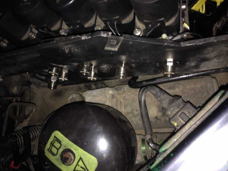

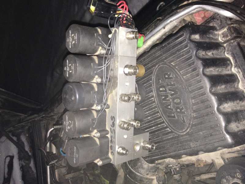

                  Спустя год после тотальной переборки опять начались глюки, компрессор не может накачать ресивер до 10 атмосфер, в результате чего молотит не переставая. Максимальное давление 7.5-9 атмосфер, при этом утечек из ресивера нет, ЦПГ компрессора новая, установка 100% исправного компрессора с второй машины картины не меняет. Какие будут мнения коллеги?

                                  Глюк отловленных и временно обезврежен. Сифонило из тонкой трубки, что идёт в никуда. Предварительно была проведена ревизия манжетки, там все прекрасно. Утечку ликвидировал тупо заглушив трубку, насос тут же накачал десятку и затих. Вопрос: откуда и зачем там воздух и как его оттельва убрать?)
                                    #94
                                    Через эту трубку сбрасывается давление воздуха, которое закрывает диафрагменный клапан. Управляет всем этим клапан, который стоит сверху блока клапанов, ближний к лобовому стеклу, с синими проводами. Видимо с этим клапаном проблема.
