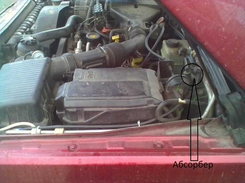

                    Михалыч,а что такое абсорбер( блин как я далёк от технических терминов)
                      Сталкивался и с подсосом воздуха по оси дроссельной заслонки, но это вряд-ли будет слышно.
                        Шланг абсорбера входит в в районе дросселя!
                          Вот где находится абсорбер..смотри от него все трубки..
