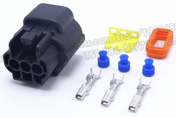

                    #54
                    лот на али
                    для родного датчика
                    теги:
                    разъем датчика высоты range rover p38
                    range rover p38 height sensor connector
                    ru.aliexpress.com/item/3-Ways-AMP-1-8-Series-Waterproof-Male-Car-Cable-Adapter-Connector-Plug-Truck-Denso-Connectors/32498817074.html?spm=a2g0v.10010108.1000016/B.1.351831d9M4j3Zn&isOrigTitle=true
