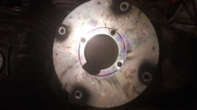

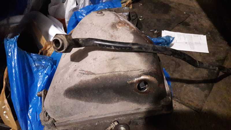

    Как она придавит если зад на тали висит? Спасибо всем, снял легко, датчик КВ, выхлоп и стартер не снимал. Драйв плата немного не жива, взял домой поддон на отмывку, так как у новой акпп оторвали болт шупа при доставке. Завтра послезавтра буду ставить акпп обратно, сделал бы отчёт, но руки все в масле, телефон новый жалко.
    Стоит ли ставить 2 драйв платы? Одна лежит новая, вторую прислали вместе с коробкой
    Драйв плата моей акпп:
    Новая акпп:
