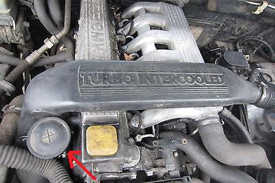

        Ребят по дизелю знает кто что за шланг сапуна должен быть? У меня с крышки шланг на улицу выкинут нужно все вернуть на свои места))
          #97
          Если машина без ЕГР и из клапанной крышки торчит пластмассовый угловой штуцер для патрубка вентиляции, то снаружи должен стоять клапан вентиляции картера. Он вставлен одним штуцером в пластиковый воздуховод, а вторым через патрубок соединён с клапанной крышкой.
          Вот нашёл фотку в сети.

            Спасибо Сергей!!! Буду искать такую штуку!!

              Никто не подскажет номер этого клапана??? Весь инет уже излазил))
                #100
                Номер не проблема, только ценник у оригинала не гуманный STC2806
                Я поставил аналог от Ауди, Фольксваген 074129101
                Хочу уточнить, если клапанная крышка с металлическим штуцером, то, возможно подобный клапан находится внутри крышки. Было несколько видов крышек...

                  #101
                  https://jlrforum.ru/lr-forum/dvigatel-dizel/1974-maslootdelitel-v-klapannoj-kryshke#24007
                  Спасибо большое у меня именно такой пластмассовый штуцер)))

                    #102
                    Сергей а там еще шланг нужен изогнутый под 180 градусов да?
                      #103
                      Ну в общем то да.
                      Оригинальный шланг идёт вместе с клапаном, придётся колхозить.

                        #104
                        @Сергей83 said:
                        Ну в общем то да.
                        Спасибо увидел))) жаль конешно что колхозить ну никуда не денешься))
                          #105
                          Если хочется оригинал, то можно в барахолке у наших разборщиков спросить. Наверняка есть. Только вопрос в каком состоянии будет диафрагма в клапане. В воздуховод клапан вставляется через резиновую втулку.
