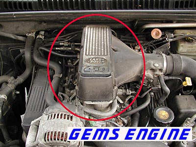

    Система зажигания ДЖЕМС(Лукас) .Применялась на автомобилях с бензиновыми двигателями с 1994г по осень 1998г(точные данные проверяются по ВИН номеру автомобиля,если автомобиль допустим вне поля зрения,визуально это определяется мгновенно)..Автомобиль с такой системой в народе называется - До рестайлинговый.

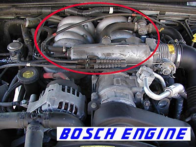

    Система зажигания БОШ,применялась на автомобилях с бензиновым двигателем после рестайлинга модели с осени 1998г до 2002г(конец выпуска модели Р38 Пегас).Автомобиль с такой системой в народе называют - Рестайлинговый...

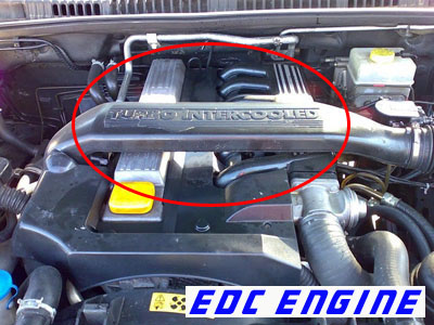

    Дизель....
