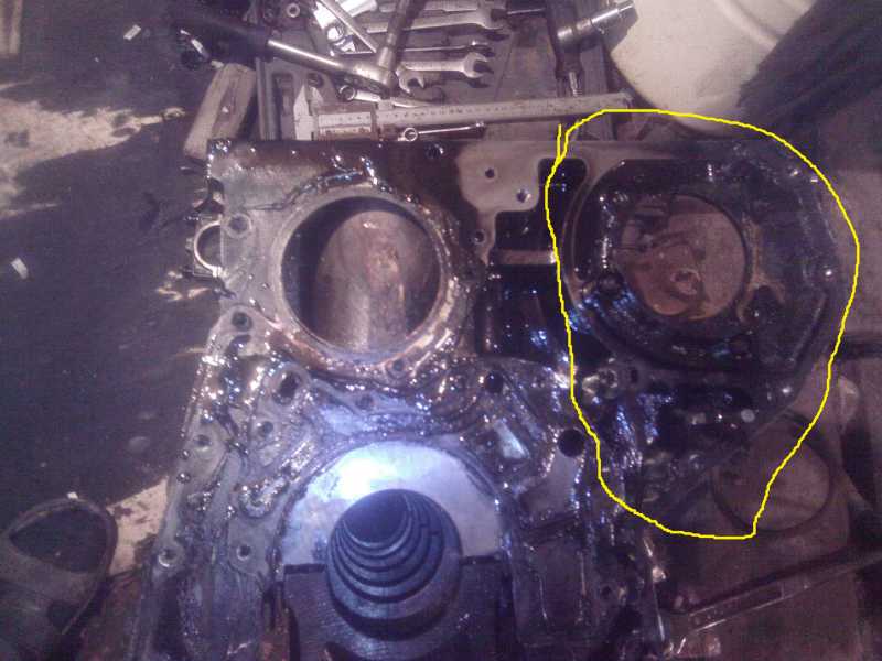

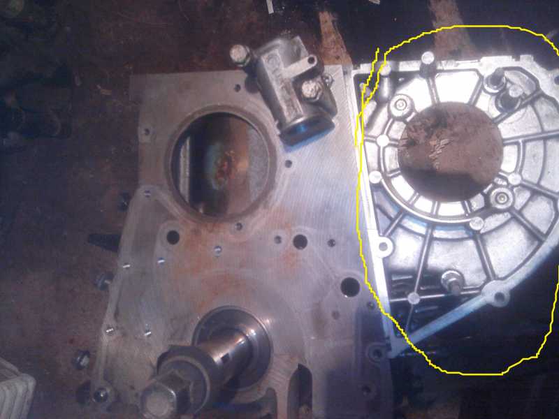

    Вот такие отличия увидел а так все одинаковое.
      а года выпусков блоков ? или их номера ?

        у блоков два вида посадочного места для ТНВД ,,наскока я знаю зависит от года

          На одном , который цельный с той-же стороны где указан номер двигателя отлито на блоке 2245249 рядом с номером двигателя 25ДТ .А на котором посадочное тнвд отдельно отлито 2242891 U и рядом с номером двигателя 256Т1 . И отличаются передними крышками , не могу найти на раздельный блок.
