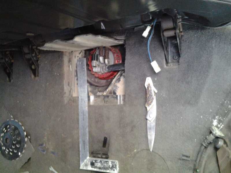

    МАШИНА РАБОТАЛА И ВДРУГ РЕЗКО ЗАГЛОХЛА, ПРОБУЮ ЗАВЕСТИ, КРУТИТ СТАРТЕР БОДРО, А ЗАВЕСТИСЬ ДАЖЕ НЕ ПЫТАЕТСЯ. НА ПРИБОРЕ НЕТ ОШИБОК . ПРОВЕРИЛ ПРЕДОХРОХРАНИТЕЛЬ БЕНЗОНАСОСА ЦЕЛЬ ПРОБУЮ РЕЛЕ НА ПРЯМУЮ ПЕРЕМЫКАЮ ТИШИНА, Снял штекер с инерционного выключателя с пасажирской стороны и на белый/голубой ( прямой до бензонасоса ) дал +12 вольт ТОЖЕ ТИШИНА, НА ТОПЛЕВНОЙ РАМПЕ ДАВЛЕНИЕ НОЛЬ.ИСКРА В СВЕЧАХ ЕСТЬ, Я ДУМАЛ ИЛИ УМЕР БЕНЗОНАСОС ИЛИ ПРОВОДКА КОРОТИТ.МАШИНА ЗОГЛОХ ВО ДВОРЕ МОРОЗ -15 БАК СНЯТЬ ПРОБЛЕМОТИЧНО БЕЗ ЯМИ И РЕШИЛ ДОБРАТСЯ ДО БЕНЗОНАСОСА ДРУГИМ ПУТЕМ, ПОД ЗАДНЕМ СИДЕНИЕМ ВЫРЕЗАЛ ЛЮК, ДОБРАЛСЯ ДО ГОРЛОВИНИ ПОКА ПОСТУЧАЛ ХОТЕЛ ОТКРУЧИВАТЬ ШЛАНГИ БЕНЗАНАСОСА ОООО ЧУДО ЗАРОБОТАЛ БЕНЗОНАСОС)))) Я ПОКА НЕ ПОНЕЛ ПРИЧИНУ, ТОЛИ КОНТАКТ, ТОЛИ ГРЯЗ НАХАПАЛ, ГЛАВНО МАШИНА С ПОЛ ОБОРОТА ЗАВЕЛАС)), И НА ЭТОМ ОСТОНОВИЛСЯ,ПОЕЗДИЛ НЕДЕЛЬЮ ДУМОЛ БАК СНЯТЬ ПРОМИТЬ, НО ДО ЯАМИ НЕ ДОЕХАЛ))) ПРОБЛЕМА ПОВТОРИЛСЯ, ЗАГЛОХ НА ХАДУ, ПЕРЕГАРЕЛ ПЕРЕДРАХРАНИТЕЛЬ БЕНЗОНАСОСА, МЕНЯЮ НА НОВЫЙ ОПЯТЬ ГОРИТ, ПРИЧИНА ОКОЗАЛОС В СЛАБОМ КОНТАКТЕ В ФИШКЕ НА БЕНЗОНАСОСЕ В БАКЕ .ОТ СЛАБОГО КОНТАКТА ПЕРЕГРЕВАЛСЯ И РОСПЛАВЫЛСЯ ФИШКА И ЗАМИКАЛЫ ПРОВАДА МЕЖДУ СОБОЙ, МОТОРЧИК ЖИВ ЗДОРОВ, ДОВЛЕНИЕ В РАМПЕ 3.5 А.Т., ВОТ ГДЕ ОКАЗАЛОС ВСЯ ПРИЧИНА,
