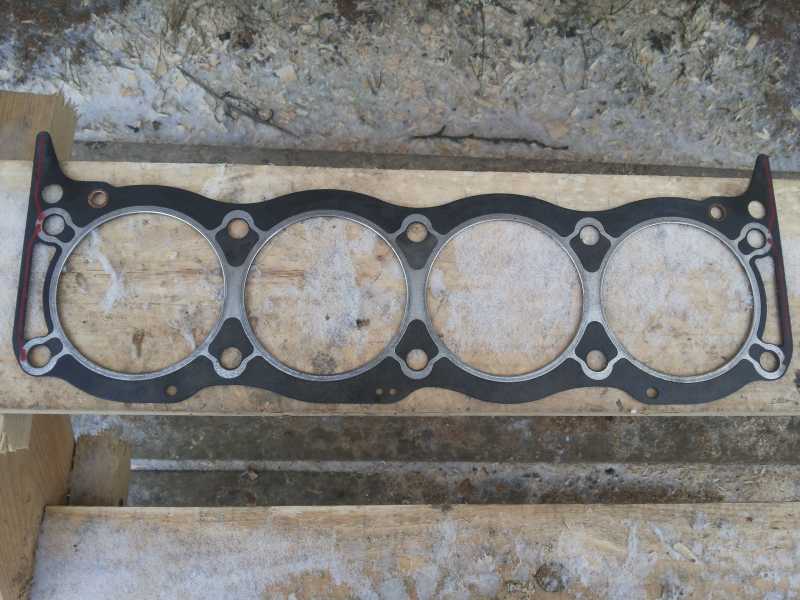

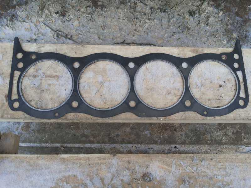

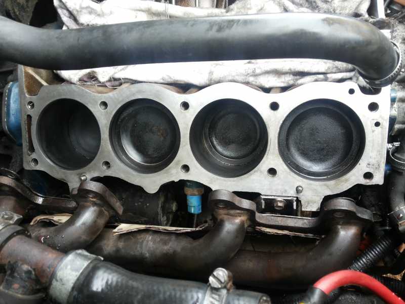

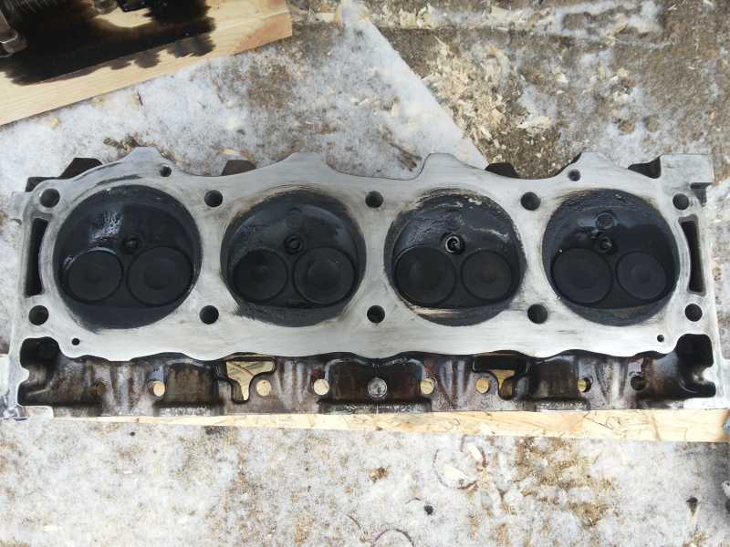

    Всем приветики.Дело было так.Менял коленвал ,вскрывал ГБЦ и после когда начал собирать обратно прокладку ГБЦ поставил не той стороной,потом раскрутил ГБЦ обратно и перевернул прокладку.Собрал мотор,завёл работал вроде ном,да термостат у меня стоял пробитый(пустой),когда термостат поменял нагревался норм. и стрелка стояла как положено,тут чего то е..лом прощёлкал и закипел хотя стрелка до красной зоны не доходила.Потом долил антифриз и пошел белый дым их выхлопной трубы(на прогретом двигателе).Сегодня снял правую ГБЦ и толком ни чего не увидел,прокладка как новая на головке и блоке следов прохода газов не видно,хотя 8 цилиндр как бы вымыт,а остальные поршня замасленные.Вопрос,что может быть?

      Пардон ставить обжатую уже прокладку тоесть развернуть недопустимо__- на последним фото с лево четко видно Ореол от прокладки должен быть четким ---- то есть круг
        Думаешь там и проходили газы?

          Возможно -обрати внимание на остальные отпечатки тем более пробег не большой
