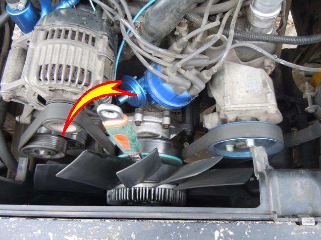

    Подскажите пожалуйста кто знает, в какую сторону надо откручивать гайку шкива коленвала? Можно ли поставить авто на передачу и откручивать так?
    И еще как открутить вискомуфту? Все пролистал, нигде не нашел...(
    Машина RRC 1989 3.9
      Плохо "листал".
      Шкив КВ прикручивается (фиксируется) болтом (рестайловый вариант), откручивается (направление резьбы) обычное.
      Вискомуфта на 3,9L откручивается резким ударом по ключу в направлении, указанном стрелкой:

        То есть за ту большую гайку на 29 кажется!? Эээх, а я уже снял водяной насос взборе с муфтой...
