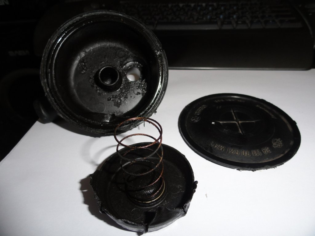

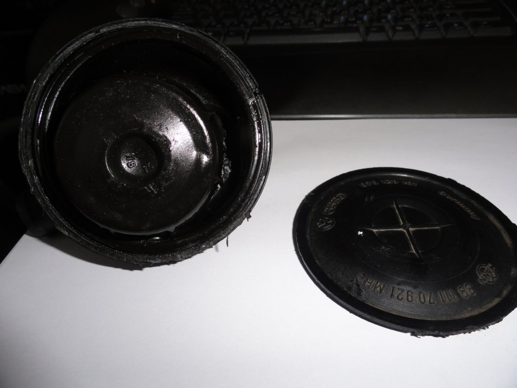

              Он и должен продуваться свободно. Вот внутренности подобного клапана.
              Когда турбина начинает работать, в воздуховоде к которому подключен клапан увеличивается разряжение и этим разряжением, преодолевая усилие <a href="https://jlrforum.ru/forum/barakholka-prodazha-zapchastej">пружины</a>, притягивает диафрагму к центральному отверстию, она перекрывает это отверстие, а для прохода картерных газов остаётся открыта прорезь рядом с центральным отверстием.
              Чтобы проверить цела ли диафрагма, нужно заткнуть один патрубок клапана, а в другой дунуть, при этом воздух не должен выходить наружу через маленькое отверстие, которое есть сбоку корпуса под верхней крышкой.
              P.S. Я кстати заменил у себя этот клапан на аналог от Ауди - Фольксваген. :whistle:
              Вот такой: 074129101
