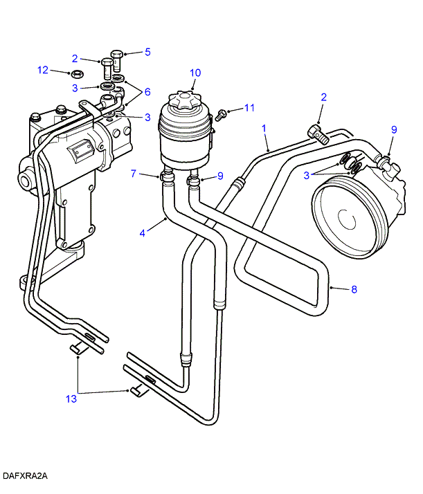

    Мужики ,речь идет о шайбах №3 и №6 на рисунке
    они не простые ,а с резиной внутри
    таки где такие купить мона
      медные поставь...тока их отжечь нужно...
        И в воду.Разколенные!Как железо заколяют!Медь мягкая становится!
          Стопитьсот-так же делаю!
            Это резинометаллические кольца для гидравлики USIT Ring
            Где купить в Питере, я не знаю. Может Яндекс поможет 🙂
