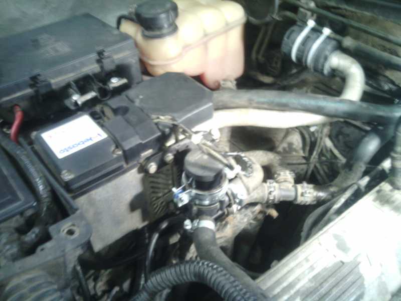

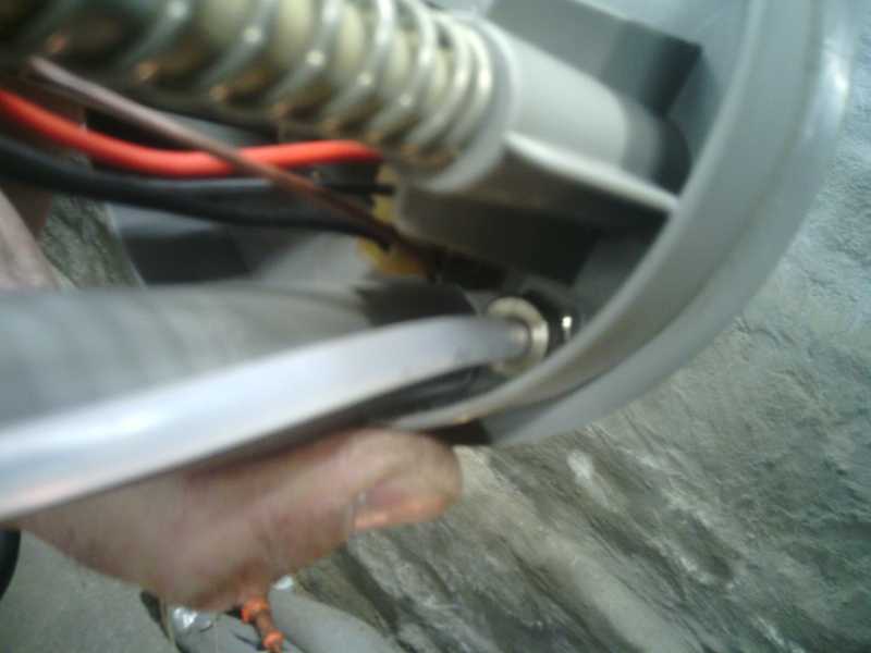

    Устанавливал Вебасту Термотоп С (куплена б/у).

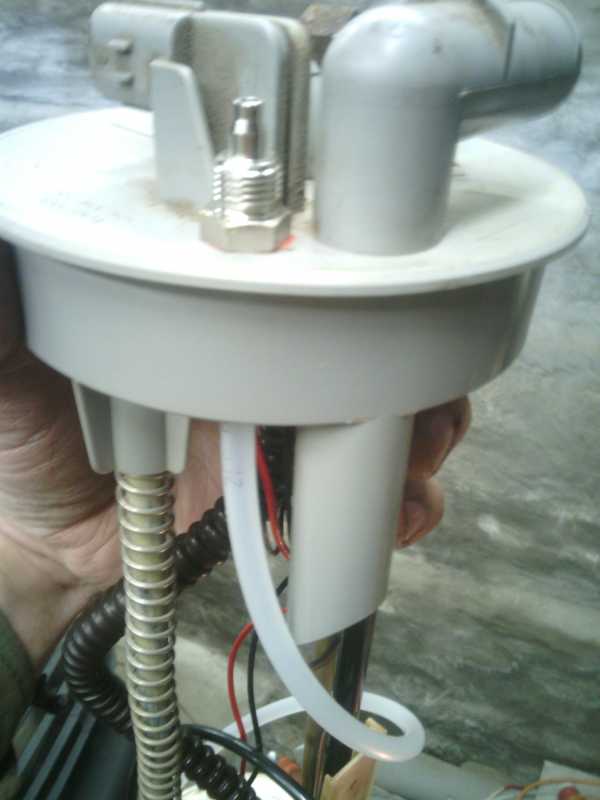

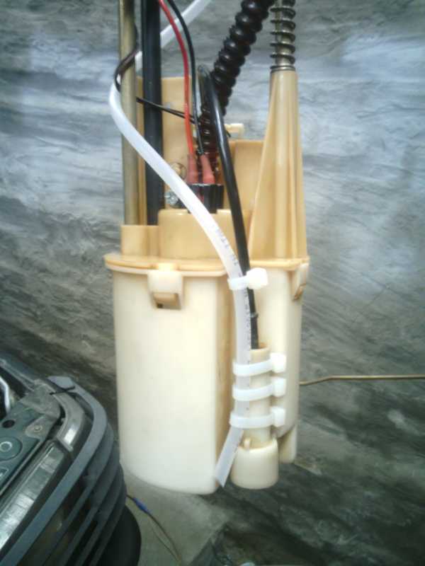

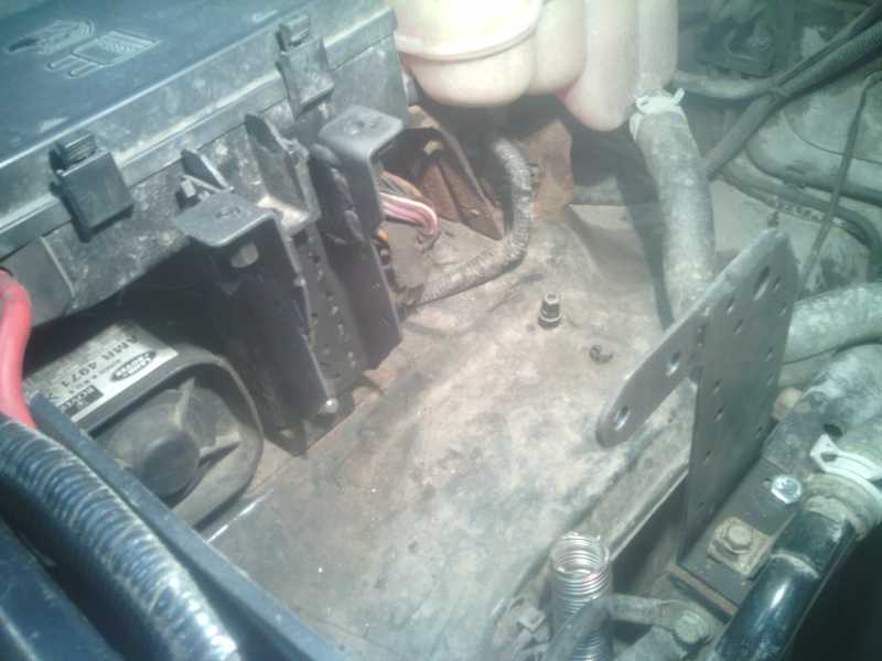

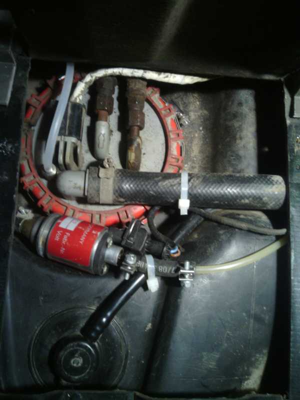

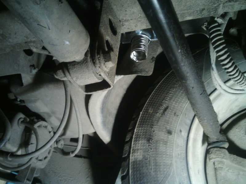

    Кронштейны крепления устройства сварены из профилей, купленных в строительном магазине. Встала жестко, не шевелится. На одном из кронштейнов закреплена помпа на строительном хомуте для труб. Выхлоп выведен вперед, рядом с креплением рулевого демпфера. Выхлопная труба закреплена строительным хомутом для труб к раме болтом через существующее в раме отверстие (фото). К системе охлаждения подключена в разрыв шланга, подающего антифриз на печку. Врезка в бак выполнена в крышку бака. Использовалась полиэтиленовая пневмотрубка наружным диаметром 6мм и соединитель этой трубки (собственно он и стоит в крышке). Бензонасос расположен рядом с крышкой под рекомендуемым в инструкции углом. Трубка идет вдоль штатной топливной трубки, идущей к топливной рейке.
    Электрику еще не подключил, как подключу дополню отчет.

        а не близко ли стоит к пластику где мозги мотора стоят ?

          Думаю что нормально. Там зазор больше 10мм плюс две пластиковые коробки их разделяют. Да и эта часть Вебасты больше чем антифриз не нагреется.
            А не высоковато поставил?

              Да вроде нет, в инструкции по установке на Пегас ставят также

                В правильном месте стоит. На дизельном Пегасе из Штатов так-же стояла.
                  правильное место другое ,со штатной проводкой ,а вот насос пониже надо .
                  если топ с то насос должен быть в корпусе ,че отдельно чтоит ?
