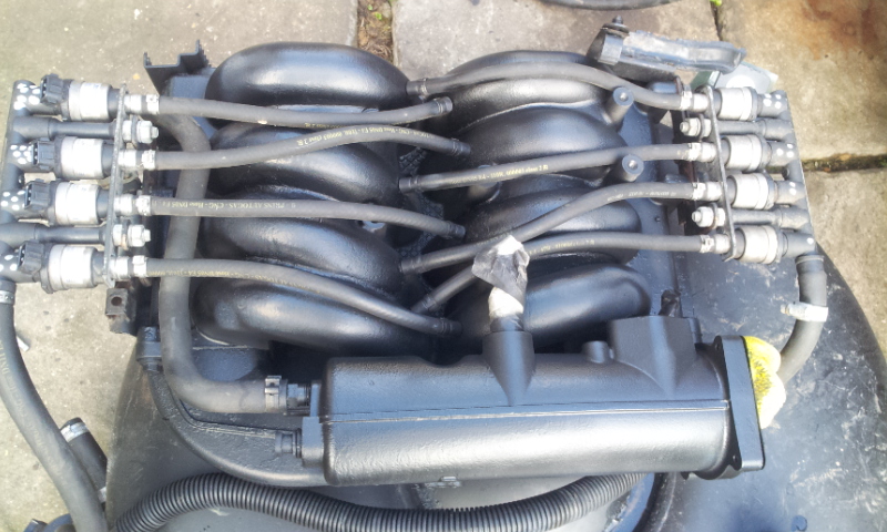

    @arustel said:
    Немного по теме.
    На Англоязычном форуме, пример установки на системе Бош.
    На мой взгляд, далековато от клапанов.

      @Сергей 77 said:
      @arustel said:
      Немного по теме.
      На Англоязычном <a href="https://jlrforum.ru/forum/index">форуме</a>, пример установки на системе Бош.

        Зато как удобно!!!!!

          Сергей 77 пишет.
          Газ это не бензин он заполняет всё пространство.
          До клапанов дойдёт.
          Газовый баллон на даче на улице держите, газ плита работает.
            До клапанов дойдёт. ...
            Вот именно это я и имел в виду - "газ заполняет всё пространство", ранее на ГБО первых поколений для того, чтобы не разорвало "кастрюлю" ставили клапана-хлопушки.

              Иногда в угоду удобству обслуживанию и облегчению установке ГБО мастера немного халтурят. Но не всегда это им оборачивается боком. Например, если на машине впрыск фазированный (на Пегасе например) тогда такой подвод газа много плохого не сделает, так как газ через форсунку будет подаватся только перед фазой всасывания и фактически газа в колекторе не будет, но всёравно, чисто теоретически такой подвод газа повысит риск обратного хлопка. Второе, негативное, в таком подводе я виже то, что, чем подвод газа ближе к впуску, тем дозирование топлива точнее. Подумаите сами, газомозг копирует работу бензомозга, бензофорсунка стоит перед самим впускным клапаном. Когда бензофорсунка получается сигнал открытся - этот сигнал подаётся на газофорсунку. Газоворсунка должна успеть подать газ во время такта всасывания, но от газофорсунки идёт длиннющий шланг подачи газа + газ ещё должен преодолеть путь по впускному колектору до впускного клапана. Вобщем, чем шлаги короче и чем мы ближе врезались к впускному клапану - тем лучше должен рабоать мотор.

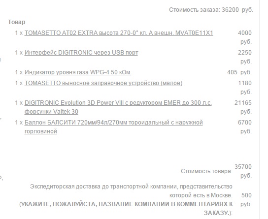

                      Вот что я заказывал.
                      Все норм, кроме редуктора. Редкостное говно. Патрубки текут, запарился герметезировать, датчик температуры отвалился, замкнул на постоянку, включаю газ руками, может так и лучше, но неприятно.

                            35700 за весь комплект. Только не блютузка а провод. ОЧЕНЬ жалею что не блютуска, зажопил, теперь мучаюсь.
                            Брал почти год назад.
