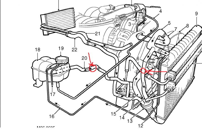

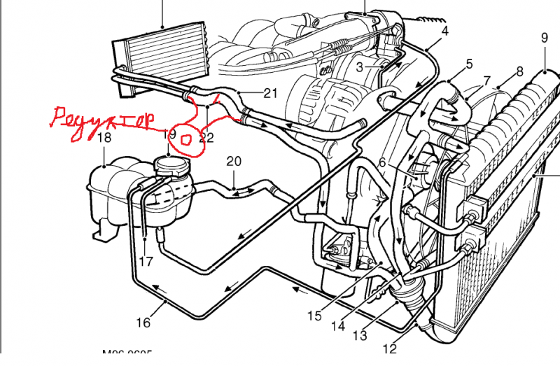

      😉 Сергей77 лови фотки, будут вопросы задавай, интересуйся, все расскажу,
      объясню.
      Фотографии сделанны мною лично с моего автомобиля, извини, не профессионал
