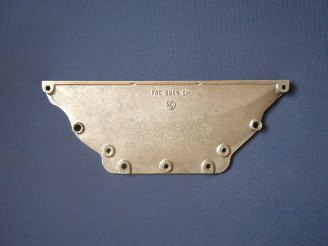

      В верхней части "колокола" есть пару болтов, которые не бросаются в глаза и в нижней части со стороны двигателя есть железный пыльник, крепится кучей мелких болтов:
