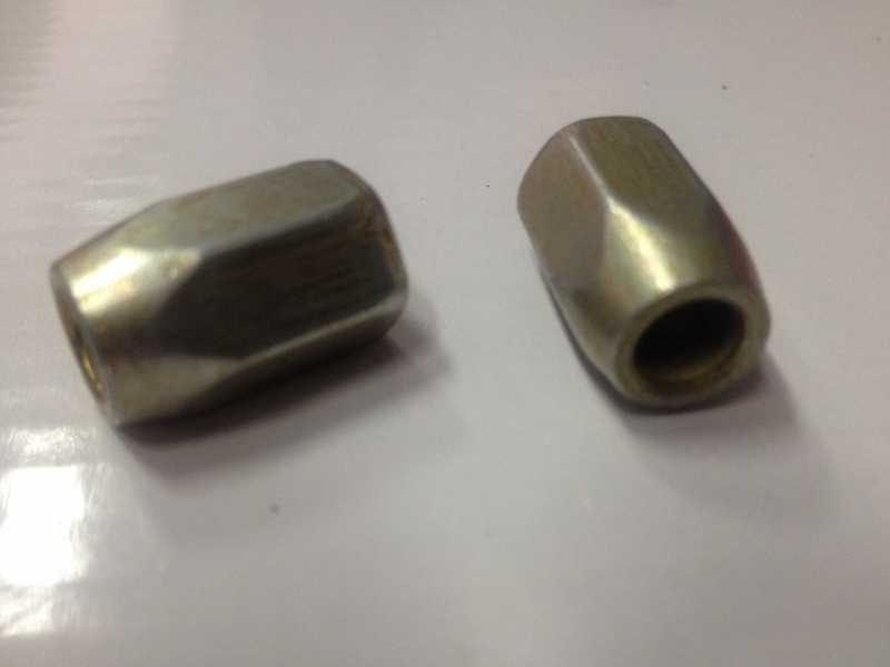

    Покупаем гайки. 2 х 10 р=20 руб,.

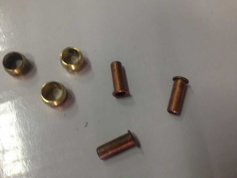

    муфты латунные 6 mm 2 X 8 руб/шт= 16 руб,вставки медные для пвх шлангов на 6 mm 4руб/шт Х 2 =8руб
    Не забываем про пвх магистраль сантиметров 30,( 1 метр - 35 руб меньше не продают)

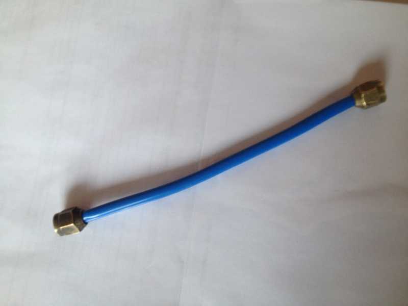

    **Приходим домой 15 минут и переходник готов! Надеюсь кому-то поможет)) **
    Фото готового переходника добавлю чуть позже.
