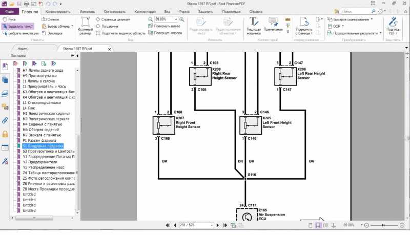

                      Проверь датчик переднего правого колеса, ( проводку, сам датчик)
                      В блоке клапанов датчик давления.
                      так-же проверь датчики подвески и проводку на неисправность.

                            Конечно т.к. прога со шнурком не может полностью про диагностировать подвеску.
                              Это не ошибки,а глюк из-за какого то неконтакта в проводке ,либо мозги пневмы заглючили....даже на шоколадку не очень похоже...Проверить можно если есть донорские блоки под рукой...что в москве не проблема..можно просто к парням подьехать,кто торгует запчастями БУ и прямо у гаража разобраться..снимать там ничего не нужно,только фишки отключить и подкинуть к ним либо мозги,либо шоколадку..
                              И ещё очень похоже на то,что глючит сам диагностический кабель...
