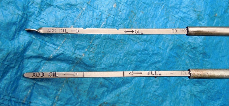

    Раз блоки бензиновых моторов так похожи, то логично было бы предположить, что инструмент контроля уровня масла также имеет схожие параметры.

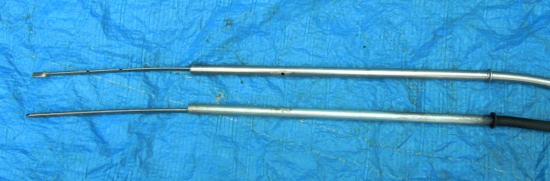

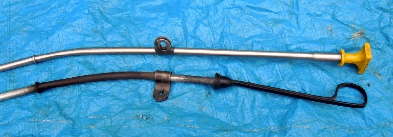

    Сравнение щупов:

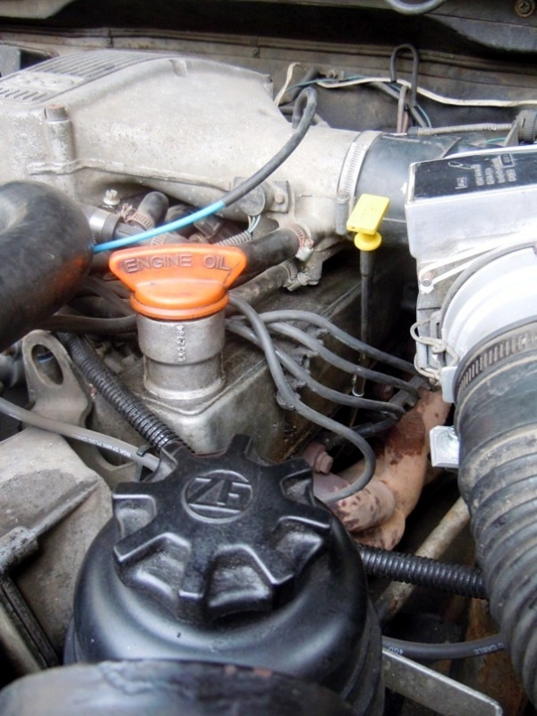

    При одинаковой высоте щупов в подкапотном пространстве разница в высоте трубки Pegas видна не вооружённым глазом:

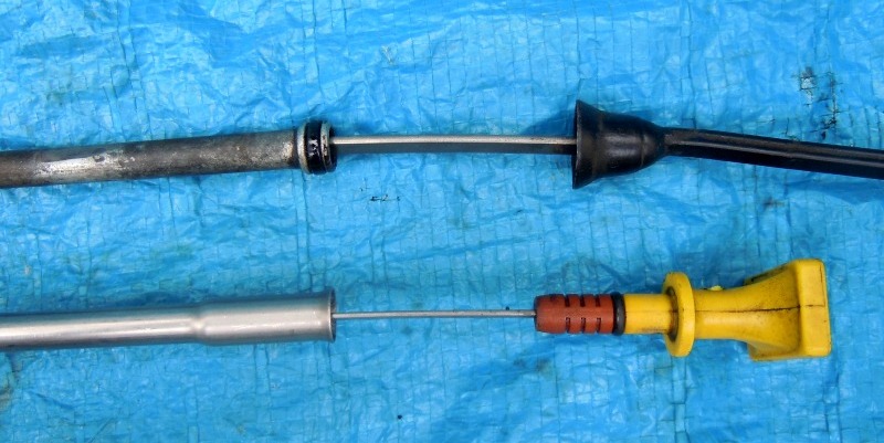

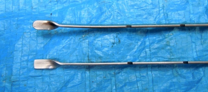

    «Запорные механизмы» щупов:

    Как говорится – «Почувствуйте разницу»:

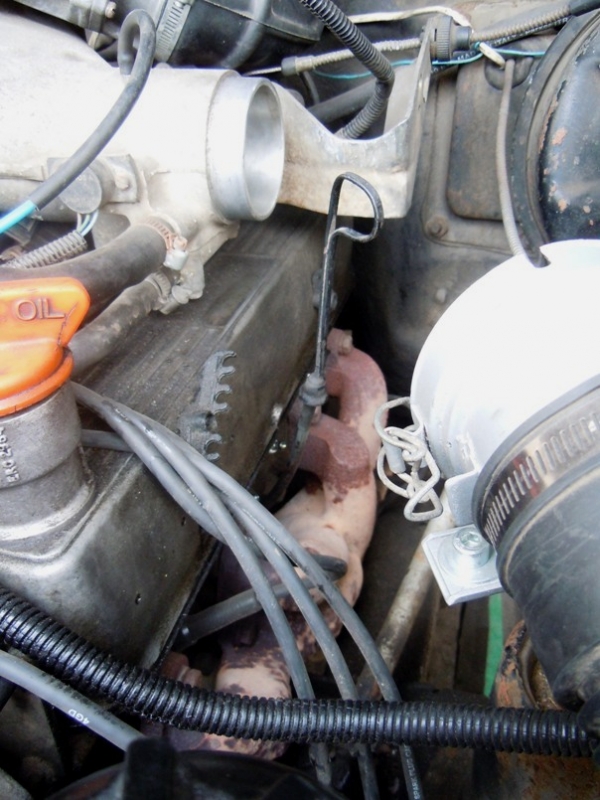

    Штатный щуп Классика и Дискавери 1:

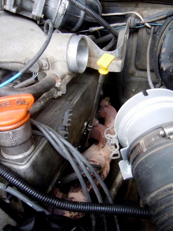

    Установлен щуп от Пегаса:
    Вид после сборки всех «мешающих» проводить работы элементов:

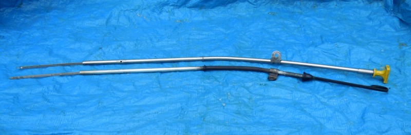

    1. При монтаже трубки Р38 её необходимо не много подогнуть (смотри Рис. 4), для удобства последующей эксплуатации и что бы не пришлось натягивать «верхнее» крепление к клапанной крышке. Сложностей не вызвало.

    3. Для удобства эксплуатации «нижний» конец щупа закруглил – лучше входит в трубку и ни где не упирается:
