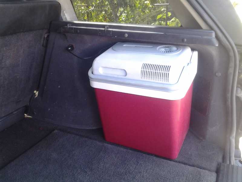

    Добрий день ребята! Вот и наступило лето и конечно жара неважможная,хочу в богажном отделение подключить холоделник но как знаете там у нас нет разетки,так вот хочу поставить прикуриватель откуда питать + чтоб не не зависел от замка зажигание. Зарание спосибо.
    Все таки Припайал с прикуривателя +, под порогом провод кинул до багажника и разетка готов можно потключать и пилосос копресор да и все что нужно, спосибо Вадиму 61 за подсказку, только подсветку не присоединил думою можно взать с габаритов

        Слева за обшивкой есть разъём незадействованный, там есть и постоянный плюс и появляющийся при повороте ключа и масса. Открой крышку для доступа к лампам задних фонарей и там его ищи, белый с 4-мя проводами.
