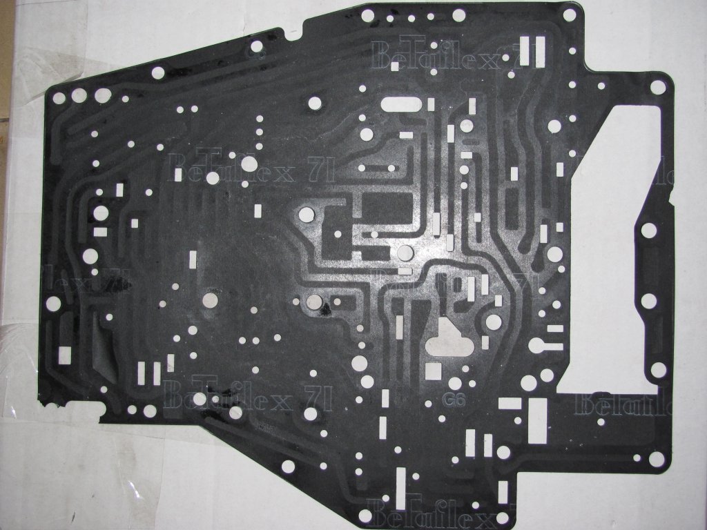

    Хотел спросить - из запчастей для чистки нужна только прокладка гидроблока? Или там еще что-то потребуется?
      Да, только прокладка.

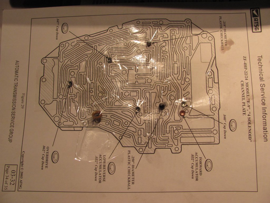

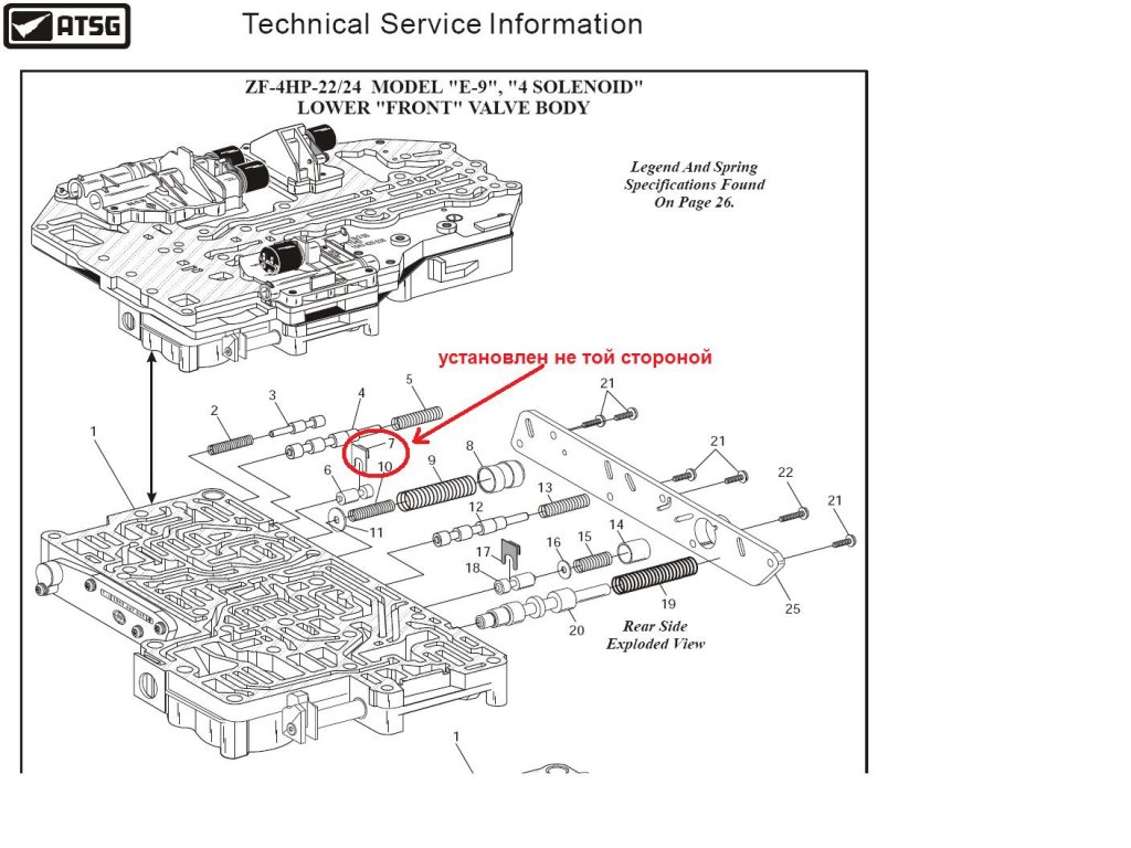

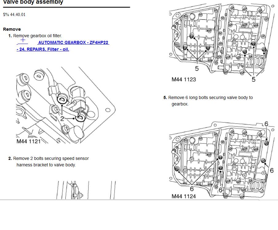

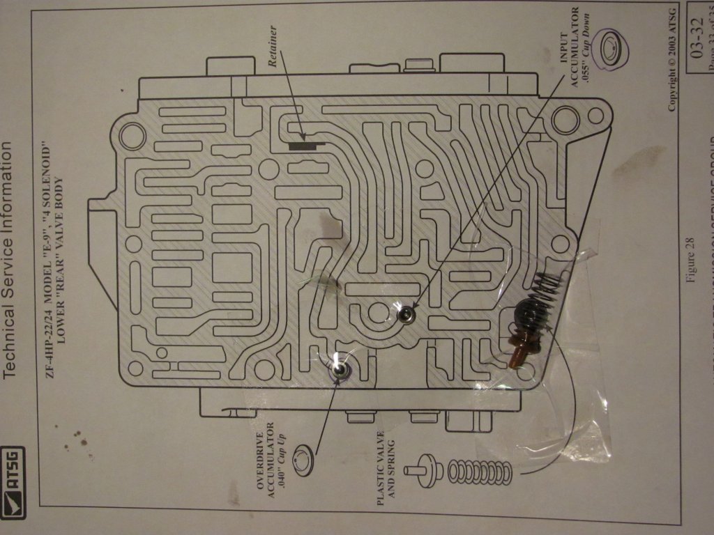

        Сергей, нашел ещё одну ошибку, когда промывал свой гидроблок. Пружины под номером 10 нет в гидроблоке. У меня ее не было и у тебя я ее тоже не вижу на фото!!!
          Я думаю, что это не ошибка, мануал ведь не конкретно от дизельной Пегасовской коробки, на разных машинах пружины и дозаторы могут быть разными.

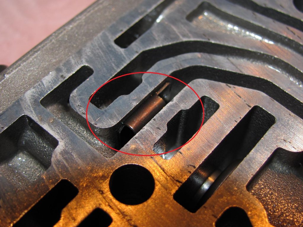

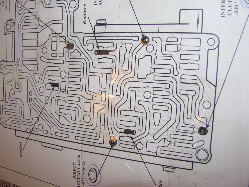

            Хотел спросить, что там за шарик с пружинкой под правой крышкой должен быть, которого нет на схеме? Я разобрал и честно говоря шарика не увидел... Может я не заметил... Но маловероятно..
            • B Не в сети
              B Не в сети
              Blackwolf_vk
              Каюсь! Все нашел. Есть там шарик под заглушкой с тремя отверстиями. 🙂
