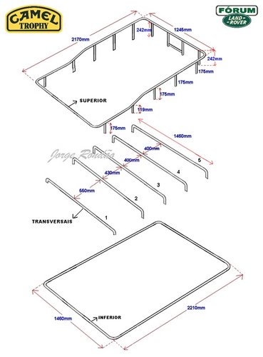

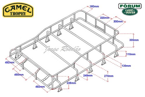

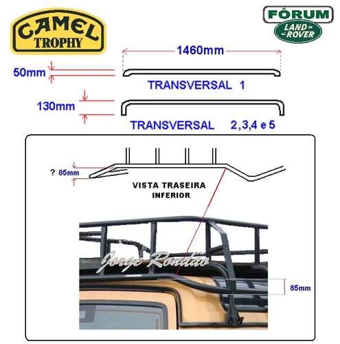

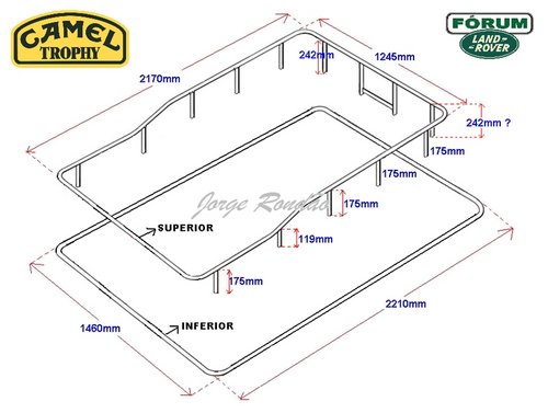

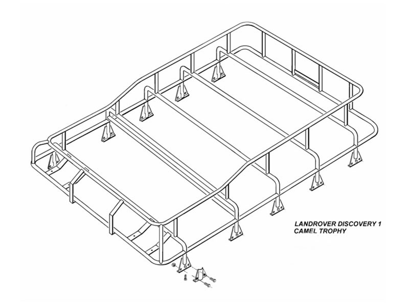

      Себе собираюсь строить багажник. Копал интернет на предмет дизаина и технических решений.
      Во первых есть чертёжики (не чертежи) багажника для камел трофи:
      Это начало темы 🙂

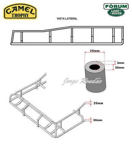

        Здорово, хороший чертеж, беру на вооружение, но один момент, непонятный, как крепиться к крыше пегаса? Там же нет таких ребер для крепежа как на Дискавери.
          Чертёж хорошь, но багажник с Диско стилистически не подойдёт на Пегаса.

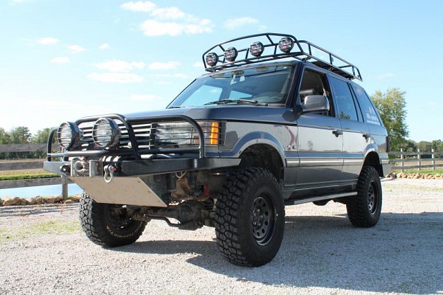

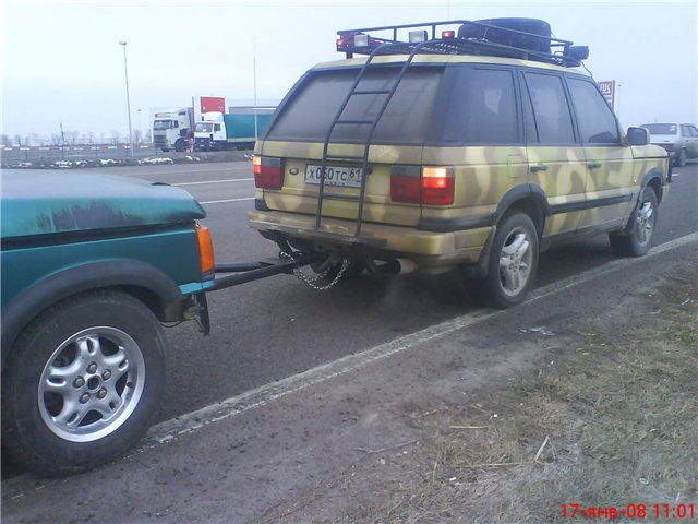

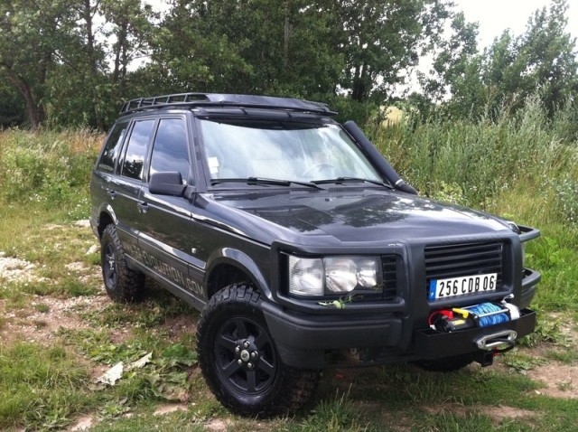

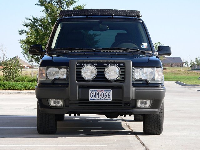

          Вот, на мой взгляд, багажники, которые "не вяжутся" с P38:

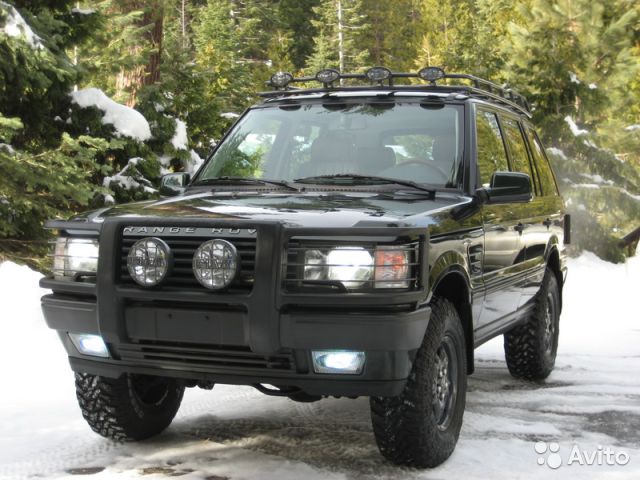

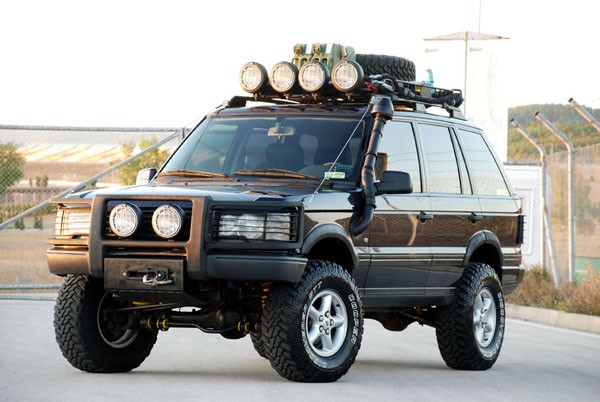

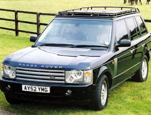

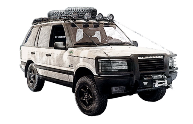

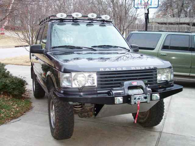

          Подобные смотрятся гораздо гармоничней:

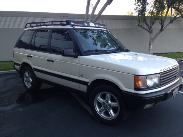

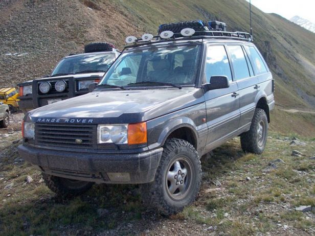

            И ещё несколько картинок:
