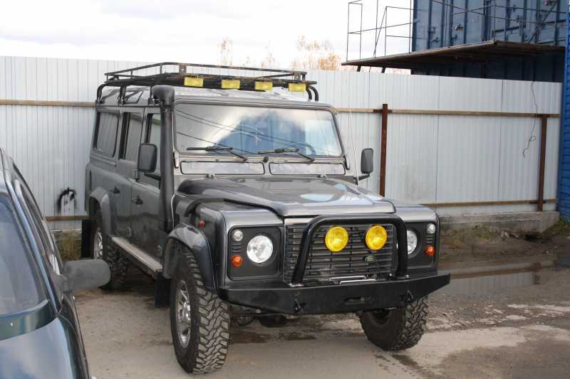

Взял себе конструктор Дефендер 110 2003 г.в. 2.5 TD5.
13 Сообщения 4 Авторы 2 Просмотры 1 Отслеживается

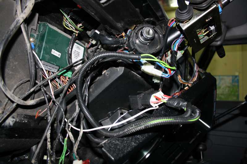

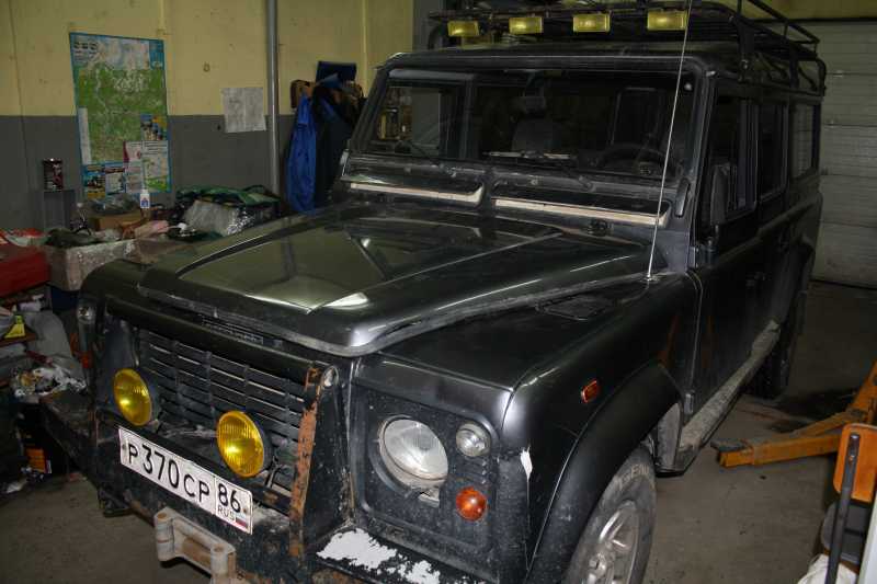

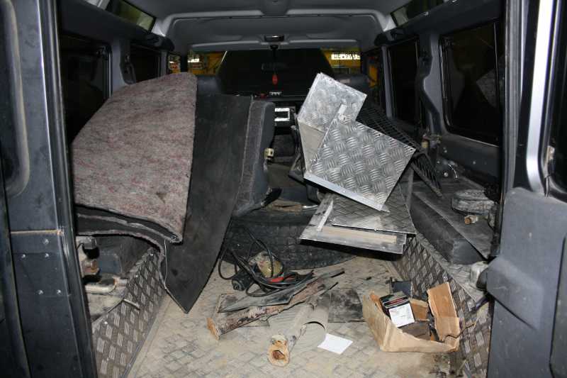

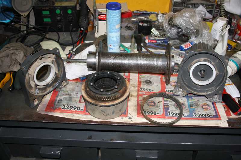

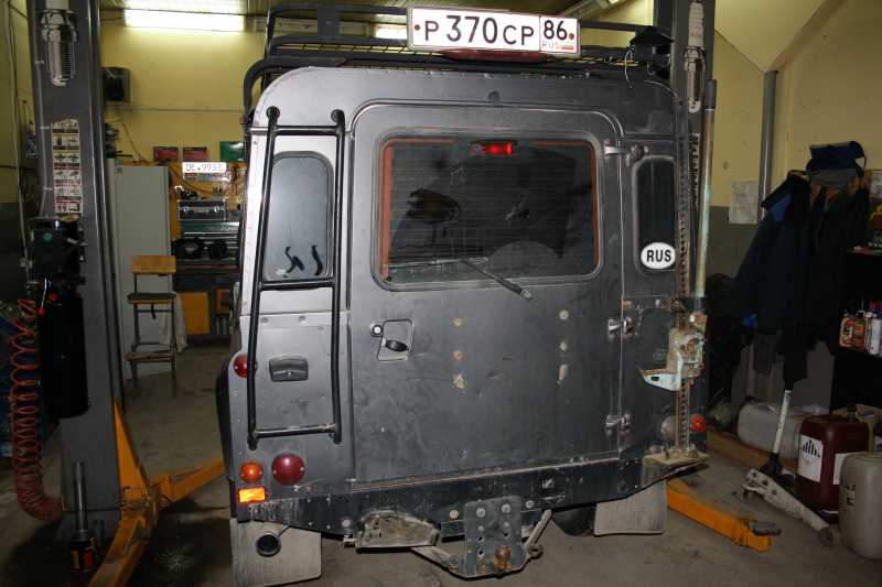

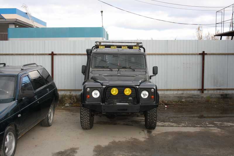

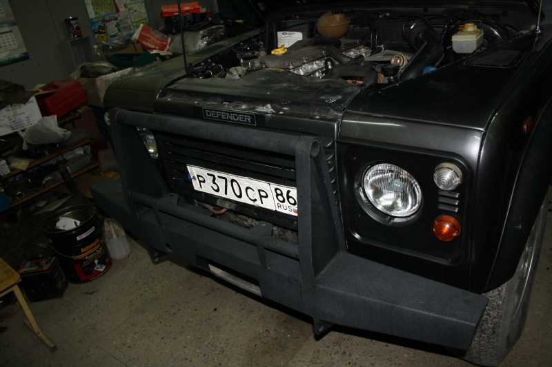

    Подвернулась такая вот мечта.Эксплуатировалась последнее время в деревне за рекой где дороги только зимой а летом одни направления и большие разливные сора.Силос и траву задолбался везде выковыривать -даже керхер не все отбил по днищу,плавали видать знатно.Взял наобум -мотор не запускался ,со слов хозы просто заглох и все.Насос дохлый поменял ,промыл косу и разьемы ЭБУ и моторчик запустился.По ходовке все в хлам ,тормозные цилиндры все вклинившие,диски бумага толще бывает.По ходовке подкопил и поменял все вплоть до шрусов и полуосей,осталось крестовинки перебить .Проводку колхоз убрал-на люстры и туманки кинули тонкую проводку балбесы от сигналки в которой полквадрата и то не будет.Выключателя габаритов ваще не было -три обгоревших провода,их сматывали и ехали))).Выключатель поставил новый и сделал развязку переключения дальний ближний через пару реле чтоб разгрузить переключатели.В салоне колхоз люминевый это как приданное отдали.Салон проклееный утепленный ,стоит фен и под капотом Гидроник-естественно нихрена ничего не работает,Гидроник перебрал но еще не ставил.У лебедки щеткодержатели все развалились в труху-поксипол наше все!Получилось восстановить очень здорово.Внутри все гнилое счас на переборке.Кузов очень даже не гнилой нигде и без облазаний-только вмятинок от рук возле замков хватает,в левое очко где фара что то приехало,очко восстановил пластик тоже,покрасил,бампер облил антигравием.Пока всё.Продолжение следует..
      Я так понял он у тебя безкондейный. Судя по вентиляции над капотом. За сколько взял, если не секрет? (Можно в личку).

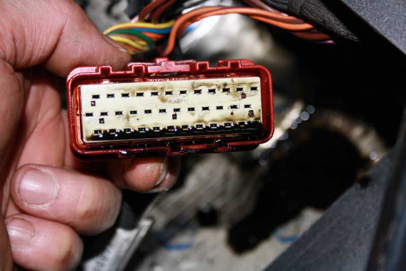

      Красный разъем с мозгов у меня частенько тоже в масле бывает.
      Теплообменник не течет?
      Удачи в доработке дэфика.
        Ну да-природный кондей меня удивил))),хоза от лобовых сопел вывел каналы на боковые стекла обдув.Взял за 300.Думаю не прогадал.
          Впринципе нормальная цена.
          Я если что у себя вылечил. Две прокладки кольца от газели по 10 рублей, и минут 40-60 по замене.
          Если что он стоит справа по ходу движения.
            Под капотом все девственно нигде не течет окромя клапанной крышки,лежит поменяю руки дойдут.Единственно меня беспокоит что насос(подкачивающий в баке) громко жужжит после пары минут работы ,новый ведь собака.

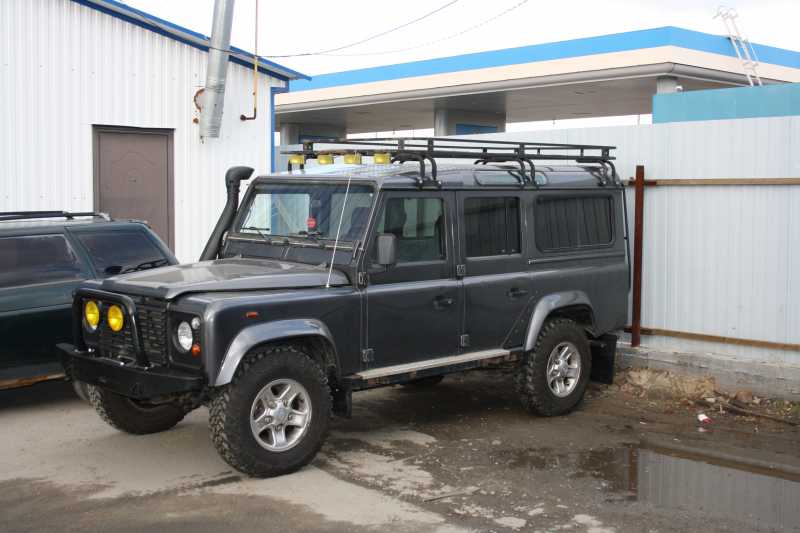

                          Долгострой продолжаеться однако.Пока вот так.До салона еще руки не дошли.Фен в салоне запустил,эберспехер под капотом откапитален и к зиме готов.
