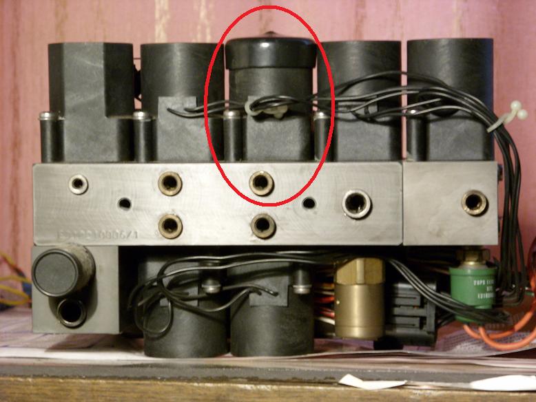

      Здравствуйте Сергей, Подскажите , что за ошибка : FR valve stuck cklosed ? Я так понял , что постоянно закрыт клапан какой то . Где этот клапан находится и можно ли это устранить своими силами, и как?
        Александр..я же тебе в чате всё объяснил? И что обозначает..и где посмотреть как выглядит блок клапанов..и там всё написано и нарисовано..А раз ты здесь,значит и подсказанную тему обязан был видеть..она одна из первых..ё моё :evil:
        Тема как перебрать блок клапанов ССЫЛКА
          решение это :
          1. шоколадка
          2, сам клапан .( педантичный осмотр )
            @Shurik0112 said:
            что за ошибка : FR valve stuck closed ?
            клапан передней правой подухи постоянно закрыт...
              Misharus
              А у кого нибудь можно пневму отрегулировать нормально.. У меня не получилось! Здаюсь!! Нужно к профессионалам обращаться! Не подскажите контакты в Москве?
                @Misharus said:
                ...подскажите контакты в Москве...
                к Максимусу обратись...он в Одинцово...
                  Клапан правой передней подушки. Вот он.
                  Снимите его (т.к. клапан находится сверху блока клапанов, даже блок снимать не надо) и осмотрите на предмет заедания, но для начала запаситесь ремкомплектом блока клапанов, а то снимите клапан, а там может кольцо "деревянное" и рассыпется.

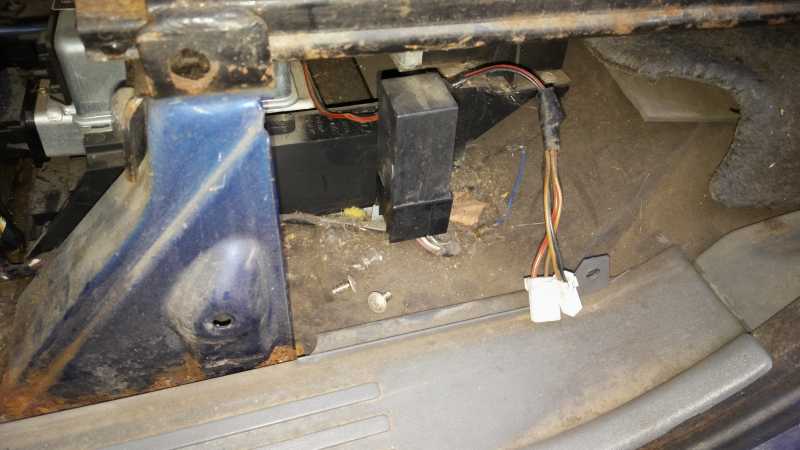

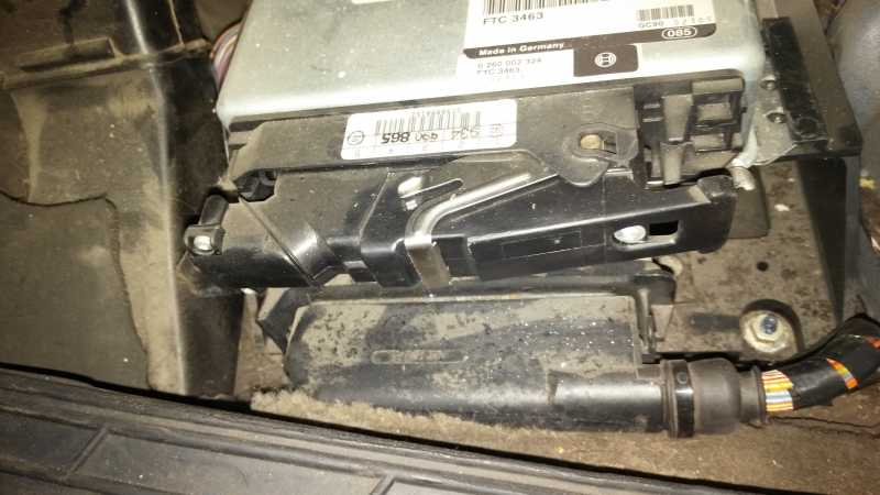

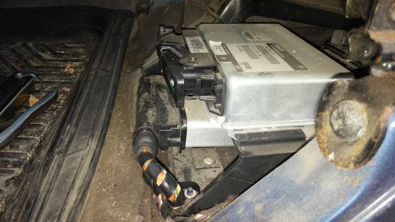

                      Прочитал, попытался проверить <a href="https://jlrforum.ru/forum/barakholka-prodazha-zapchastej">провода</a>!
                      Но как их проверять? они там в большом жгуте..
                      вот фото..
                      и еще.. не знаете что там за провода выдернутые лежат?
                      есть предположения?
