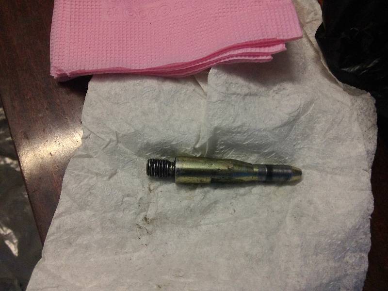

    Здравствуйте, не могу найти в каталогах эту деталь, стоит в мкпп, переключает передачи.

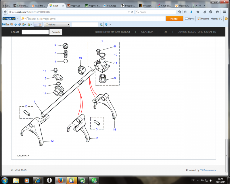

        Деталь похожа на патрон 7.62 с резьбой у одного края для крепления к кулисе переключения передач, которая в свою очередь связана с рычагом выбора передач. Похоже что эта деталь входит в #11 на Вашей схеме..

          Вот она..
            да...что то не видно в каталоге такой штучки...а с этой что не так?

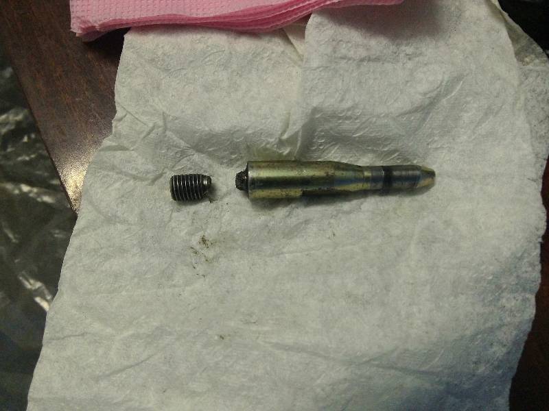

              Позавчера стал хуже включаться крайний ряд - 5 и задняя передача. Вчера через раз попадал -Задняя- 4 передачи, и к полудню задняя отказалась включаться вообще. Поднял, снял раздатку, открутил механизм переключения передач от коробки и выяснилось...
                ну так проще новый выточить...делов на 15 минут...

                  9 пункт но в наших автомагазин его нет. К токарю. www.island-4x4.co.uk/range-rover-9402-transmission-propshaft-c-5_52.html?page=2&sort=3a
                  35 фунтов без ндс за эту детальку... :blink: ОБДИРАЛОВКА!!!

                    20-30 мин , 300р и токарь сделал копию. 😉
