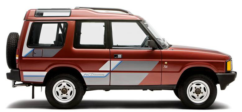

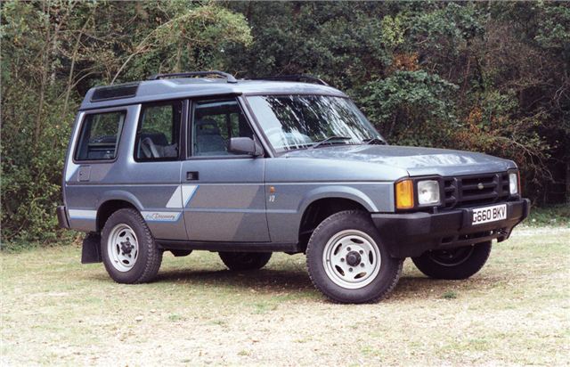

    Штатный размер резины на Discovery I 205/80R16 или 235/70R16.
    Давление в шинах 205/80R16
    передние 2,0 кгс/см2
    задние 2,7 кгс/см2
    Давление в шинах 235/70R16
    задние 2,4 кгс/см2

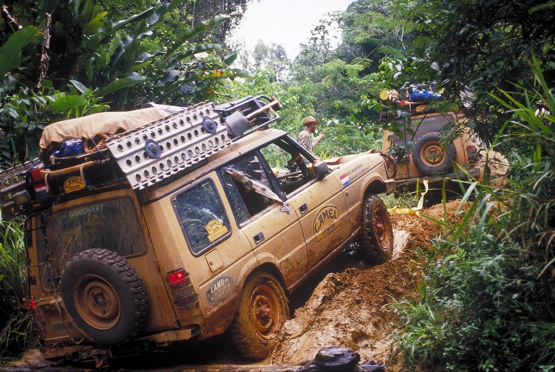

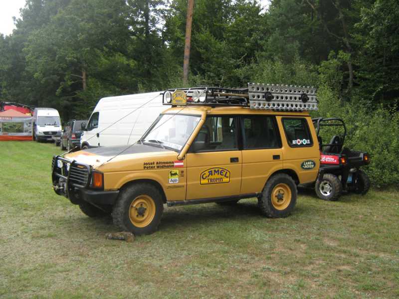

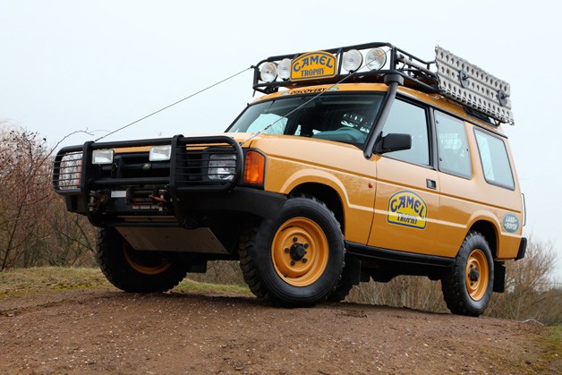

    На соревнованиях Camel Trophy 90-95 годов использовалась резина Michelin XCL 7.00R16 на дисках 5.5" x 16", в 96 году использовалась резина Michelin XZL, в 97 году уже ставили BF Goodrich MT 245/75R16.

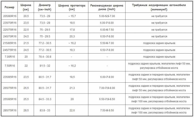

    В таблице ниже вы можете видеть разницу между размерами резины и те, примерные, модификации, которые нужно сделать на автомобиле.

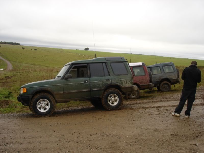

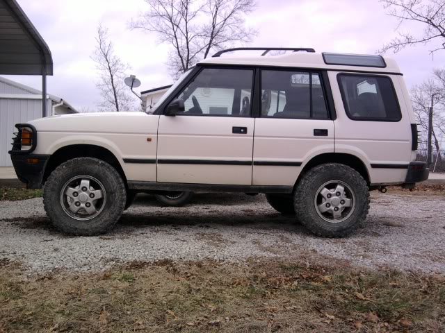

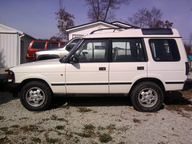

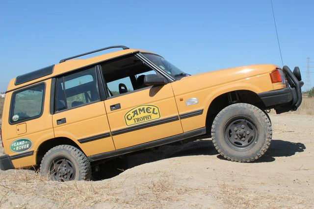

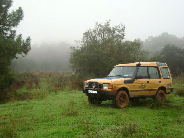

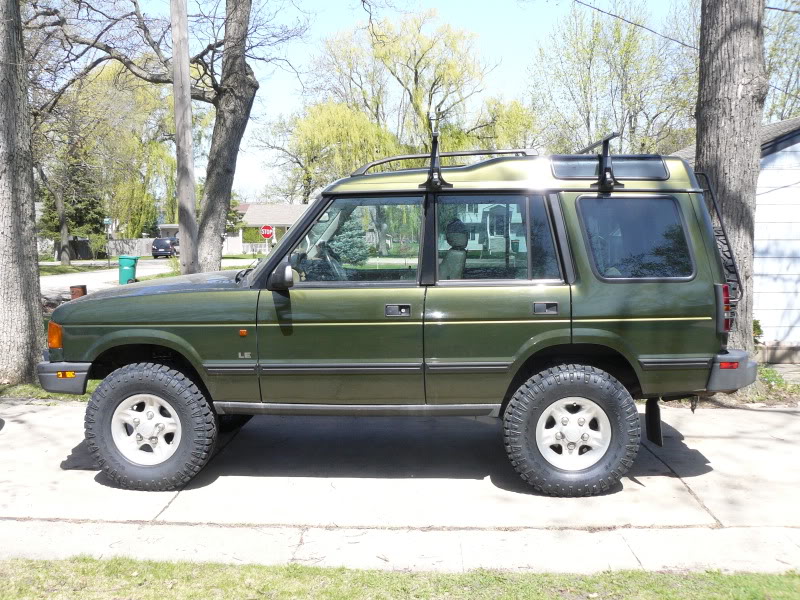

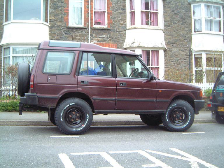

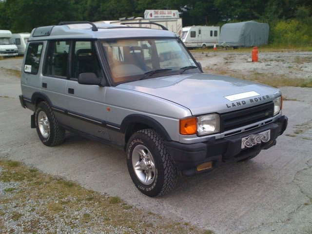

    Первый пример - сток на 235/70R16 и лифт 2" с резиной 235/85R16
    **205/80R16 - 235/70R16 - 245/70R16

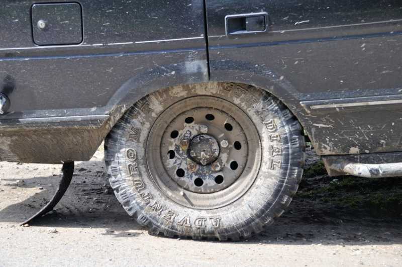

    235/85R16 - 265/75R16 - можно заметить, что да же при лифте в 2" (50 мм) покрышки в колёсных арках сидят впритык.

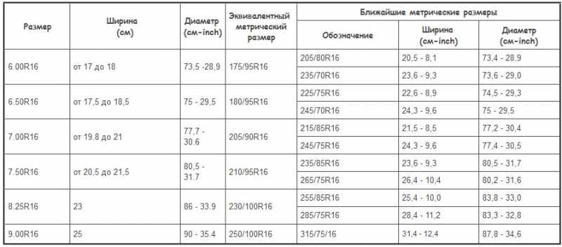

    Таблица размеров "Британской" резины

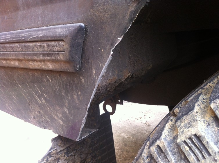

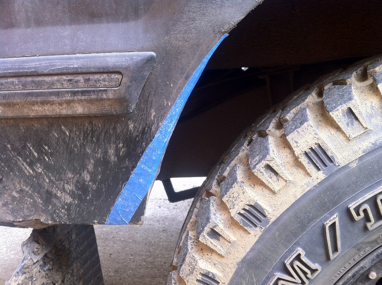

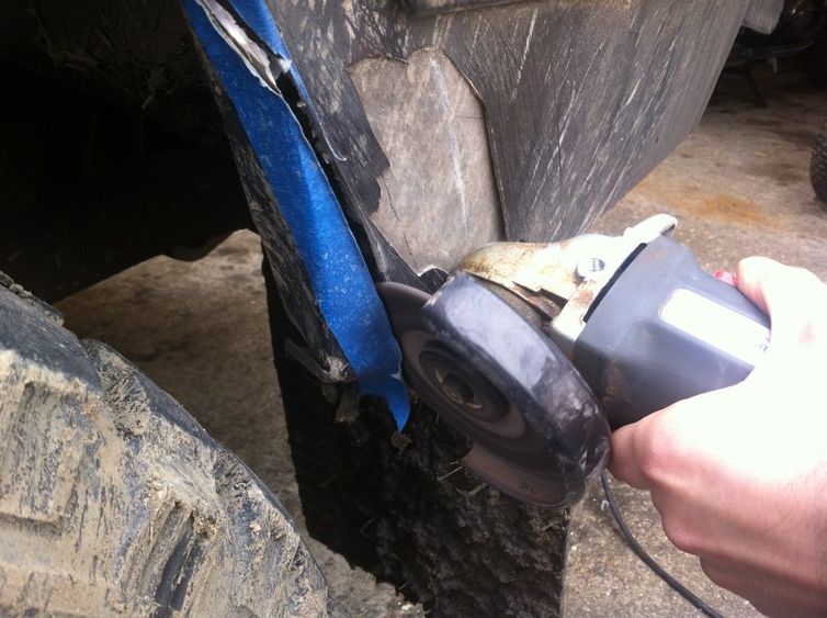

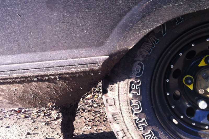

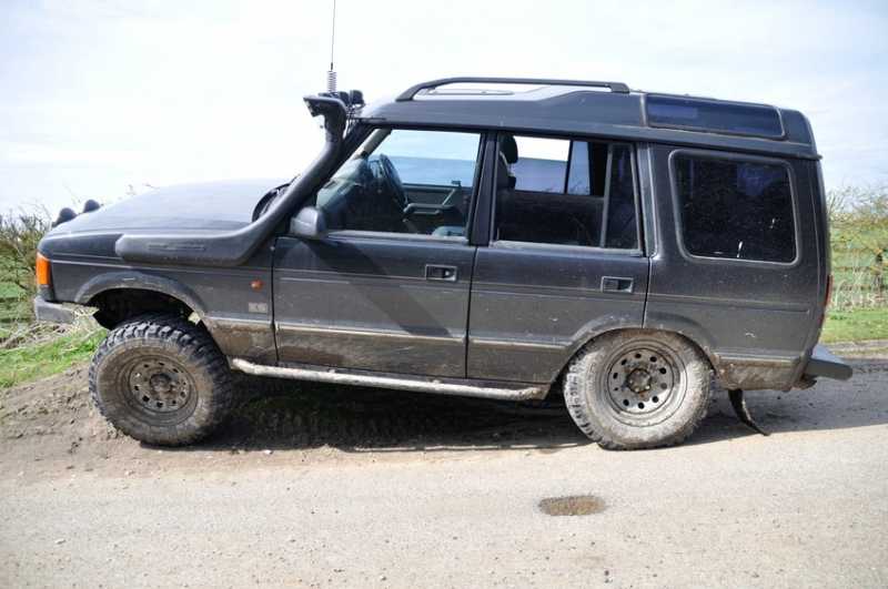

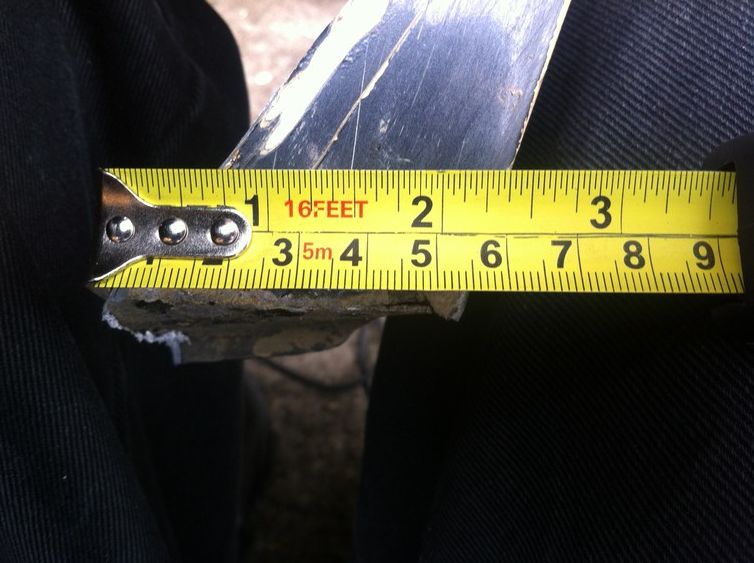

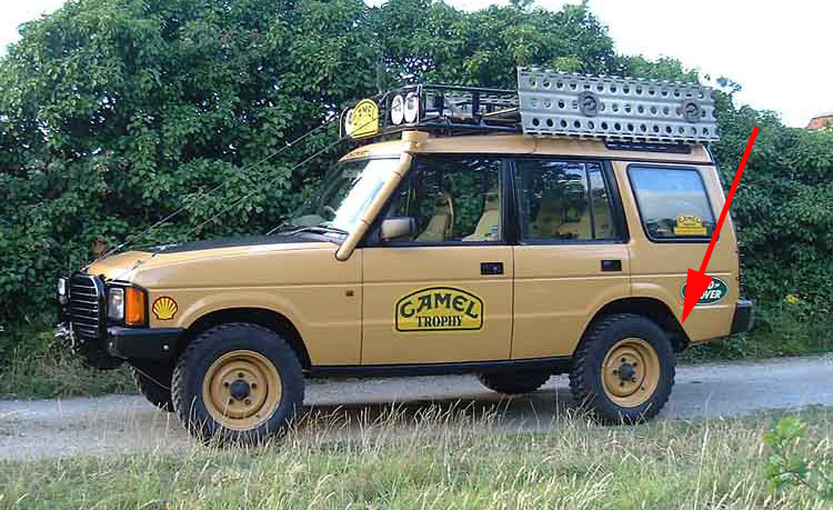

    При установке некоторых размеров покрышек требуется подрезать часть заднего крыла. Такая подрезка называется Camel Cut, потому как на соревнованиях Camel Trophy для лучшей артикуляции мостов с установленной резиной размера 7.00R16 подрезали задние крылья.
    Для примера я взял фотографии Ричарда Хоббса. На его машине установлена резина размера 245/75R16. Обычно народ отрезает кусок шириной около 4.5 см, но он отрезал с запасом, около 5-6 см. На первой фотографии видно, как заламывается крыло при больших ходах заднего моста. По хорошему надо бы ещё с такой зубастой резиной отрегулировать длину отбойников моста.

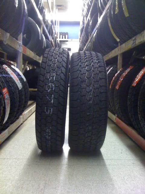

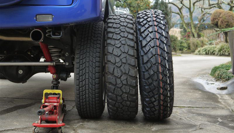

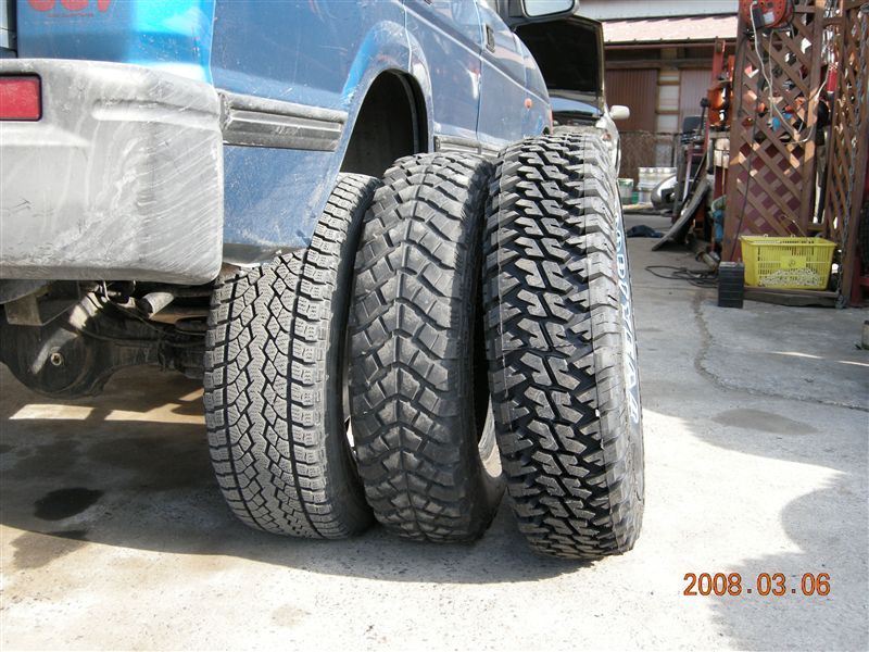

    И напоследок наглядный пример ширины покрышек, слева направо - 175/80R16, 225/75R16, 215/85R16
    Слева направо - 235/70R16 - 215/85R16 - 235/85R16
    215/85R16 - 245/70R16

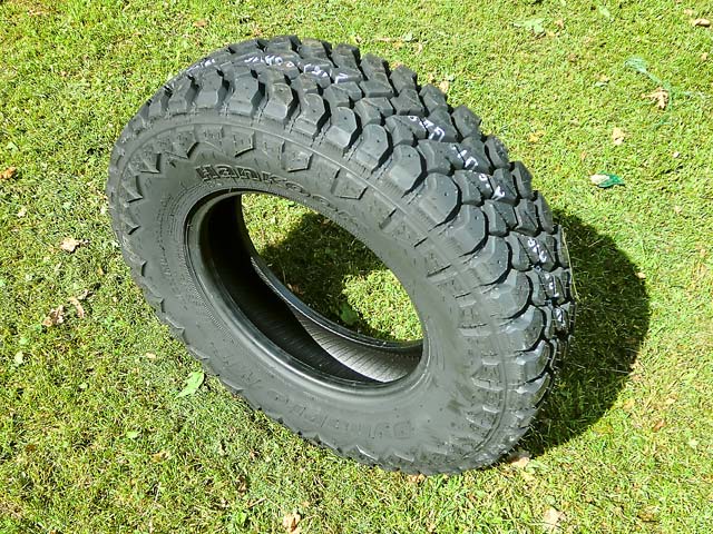

    Hankook DYNAPRO RT03 215/85R16

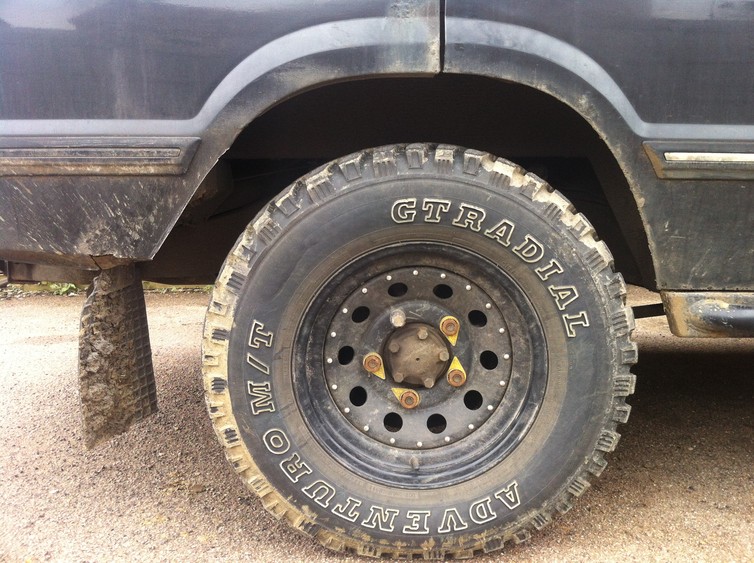

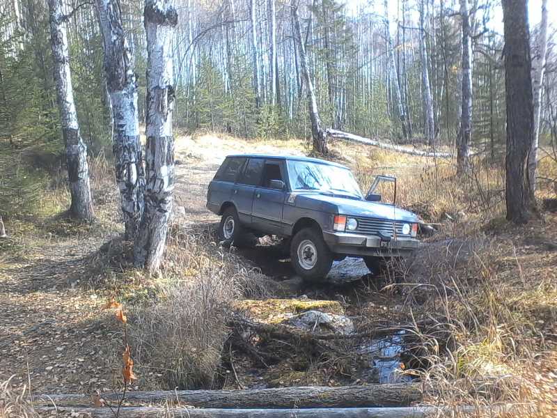

      Мне всегда было интересно какой высоты шли шины с завода, ведь везде указывается как 205R16. Самое интересное у Классика нет такой проблемы с задним крылом, сам купил Классика на пружинах +2. По городу езжу на родных дисках и резине 225/75R16
      А для леса "тазики" от Дефа 5.5 и резина 235/85R16
      Из проблем только- заминает внутреннюю кромку арки переднего крыла, по поводу передних клюшек особого искревления не видно, а вот задние тяги видно что заламывает. И радиуса не хватает на любой из резин- если ставить другие диски с вылетом 19 или 08 точно крылья резать прийдется. Если на новые диски денег не накоплю, то тазики переверну.
        Что хорошо в наших машинках (Дискарь первый и классик) это то, что в штате под-веска мягкая. Следовательно колёса сохраняют контакт с грунтом максимально долгое время. И у штатных колёс, штатного диаметра, есть возможность глубоко уходить в арки крыльев.
