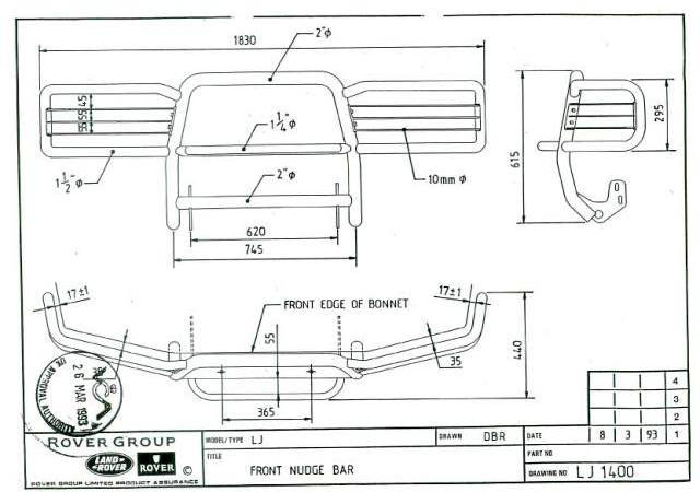

      А есть у кого-нить размеры или чертежи Кэмел-Трофического "лосетыка"?
      Я нашел американца у которого всё есть, но просьбу поделиться он игнорит гад.
