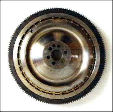

                Не знаю - поможет-ли это тебе, но в теме "Датчик положения коленвала ..." "краем" касаются твоей темы - я выкладывал картинку маховика, который на мой взгляд, может служить связующим звеном между двигателем, ручной коробкой и блоком управления - https://jlrforum.ru/forum/elektrikas/272-datchik-polozheniya-faz-kolenvala?limitstart=0#3546
                Вот другой ракурс маховика:
                Я сейчас езжу именно с этим маховиком. Маховик имеет номер - ERR 2651, но я его в каталоге не нашёл.
