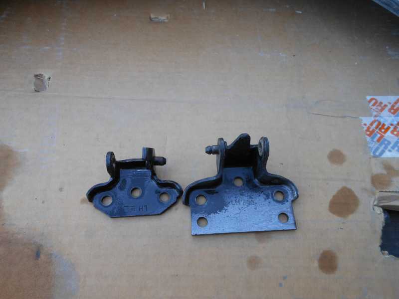

    @Denis said:
    Железяка под номером 577873 не понадобилась, у меня ещё не было, но она присутствует на мосту Классика.
    Правильно, у тебя её и не должно быть.
    Эти хомуты-держатели тормозных трубок ставились на более ранние модели и крепились саморезами в эти места:
    На твоём-же авто железные скобы с успехом заменяют пластиковые держалки:
      #275
      Нее, у меня не такие. На моём мосту стояли 3 шт вот таких.
      А та железяка у тебя на мосту всего в одном месте стояла, не по стрелкам твоим, а с другой стороны от редуктора.

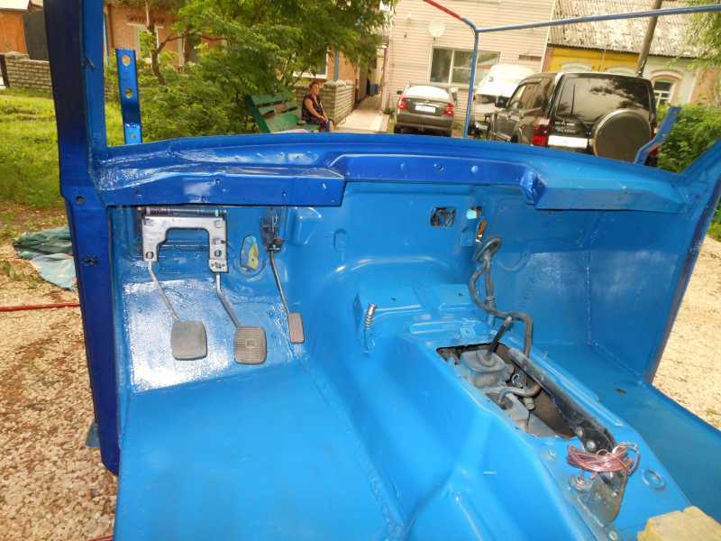

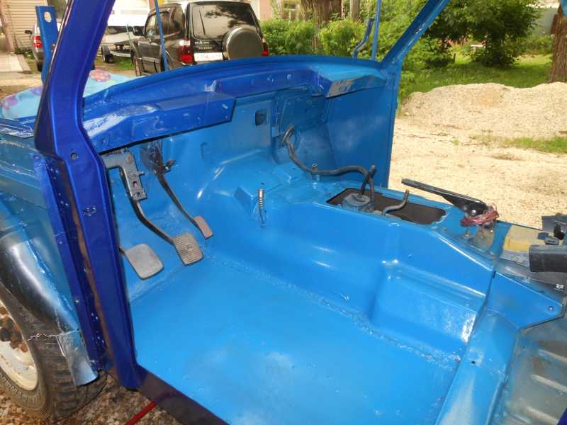

                                        Сегодня весь день занимались секасом с машиной.
                                        Удалили резиновую муфту с заднего кардана, перенес рулевой демпфер на переднюю руль. тягу, поменяли ссальник на заднем фланце раздатки, заодно и заменили барабан ручного тормоза на тот, что на 3 кг полегче. Так же был установлен ограничитель задней руль. тяги. Заменен был и топливный насос.
                                        Но самое главное — прорезали большущие водосливы и заварили несколько отверстий в моторном щиту, через которые вода текла внутрь. Теперь тест в ближайший дождь, надеюсь, что не протечет внутрь.
                                        Фотки хреновые, сделаны в темном гараже.
