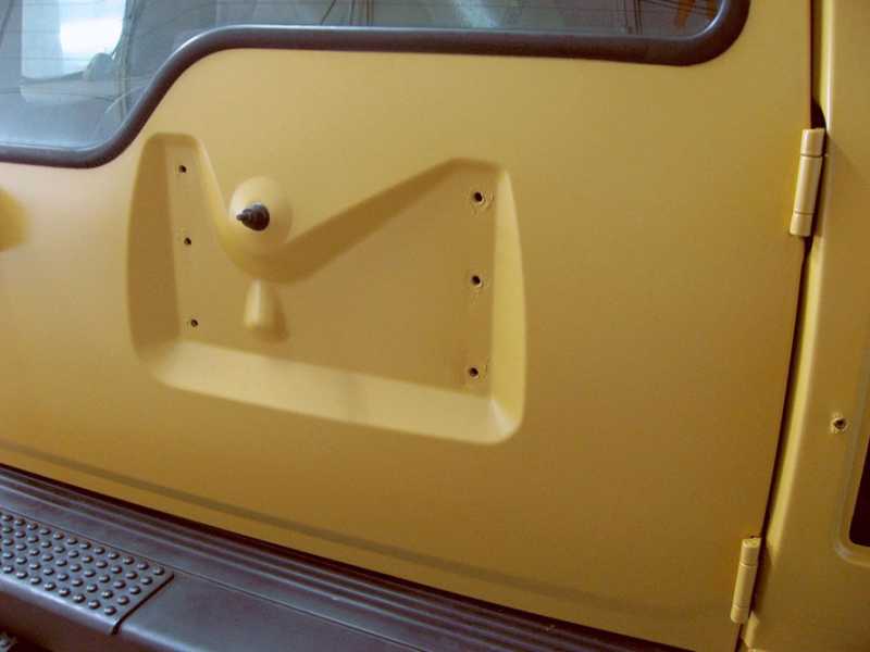

    Сделаешь "реплику" кэмэл трофи, я тебе еще репутацию на 10 баллов подниму. 🎉
      Эээ, насяльника, реплика краска подбор дорого очень стоит !!!! Только состоятельному человеку по плечу. 😞
      Наших аналогов не нашел. Там не чисто песочная, а смесь желто-песочной с чутком оранжевой.
      Цвет называется Sandglow, код LRC361. Типа такие же Dupont 44565 или PPG 24300.
      Если подбирать. то нужен живой кусок окрашенный этой краской, иначе такси получится. 😂 😂 😂

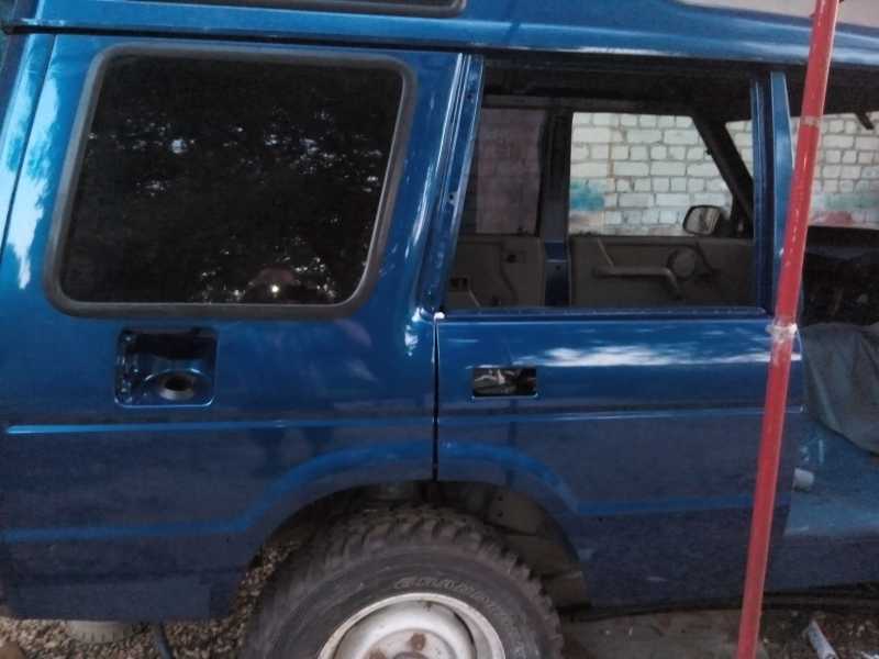

          Да неее. Если родной кэмэловский, то подбор очень дорого стоит. В Москве за Вику акрил 4 литра около 12000 р заломили !!!!

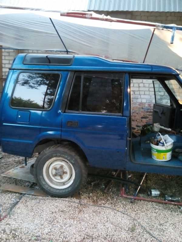

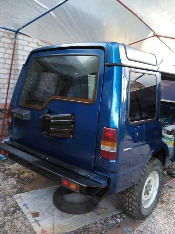

          В синенький будем красить, как и договаривались, а стойки в черный.

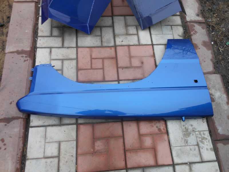

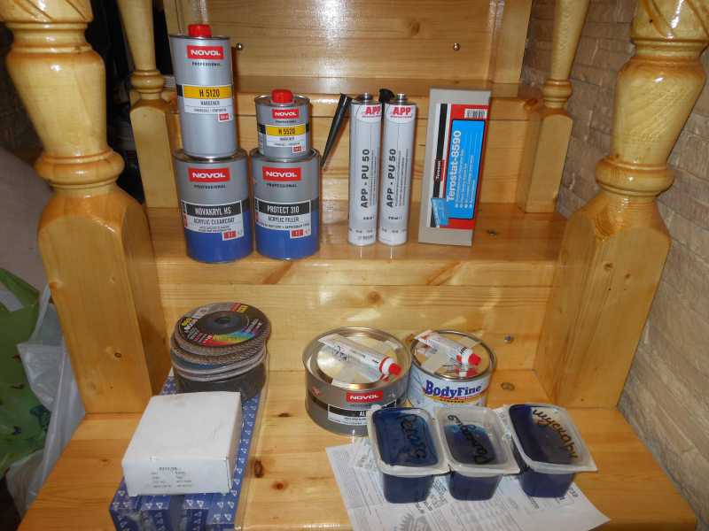

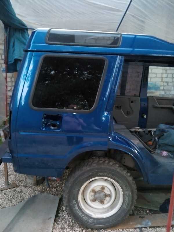

                    Сегодня убил целый день по закупке материалов,цены конечно взлетели пипец,почти на половину стоимости от прошлого года,даже краску брал месяц назад дешевле по 85 руб,сегодня эта же краска от 102 руб,лак то же ощутимо подняли.По металлу сегодня все выписал,взял 1.5 мм и 2 мм листы,профиля от 20на20 до 100на50 .Вот из химии чуть чуть,дааа,краска импортная,в баночках по 100 грамм взял для пробы но один цвет мне очень понравился,вообще шикарный невозможно,завтра день опять будет потерян т.к. ехать грузиться металлом,сегодня там была жопа полная,люди по 4-5 часов на отгрузке ,поэтому заказал распил чтоб влезло в Газель а так минимум чтоб привезти 6-ти метровые хлысты от 850 руб час...
                    8-960-577-58-71
                    • volchara6273V Не в сети
                      volchara6273

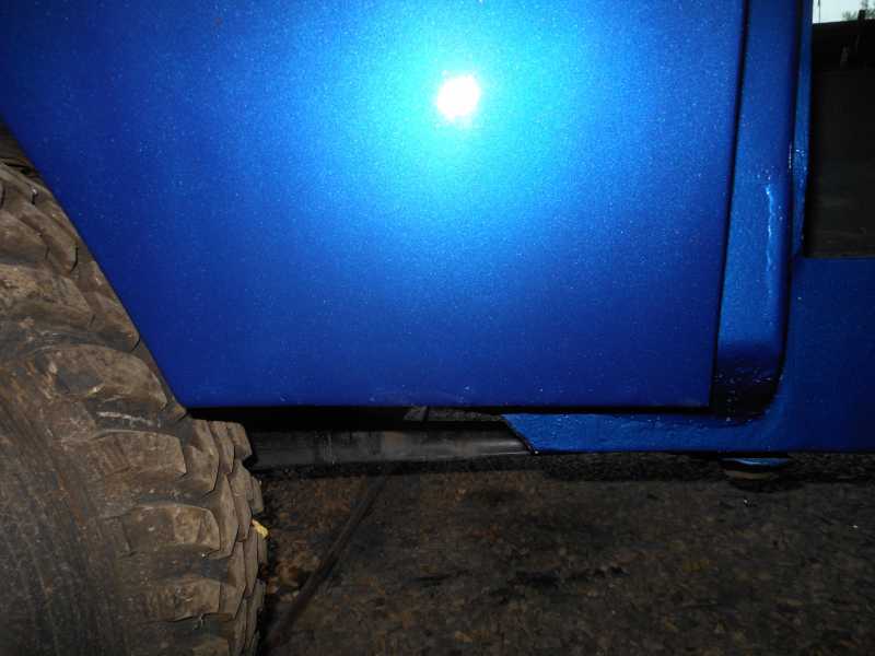

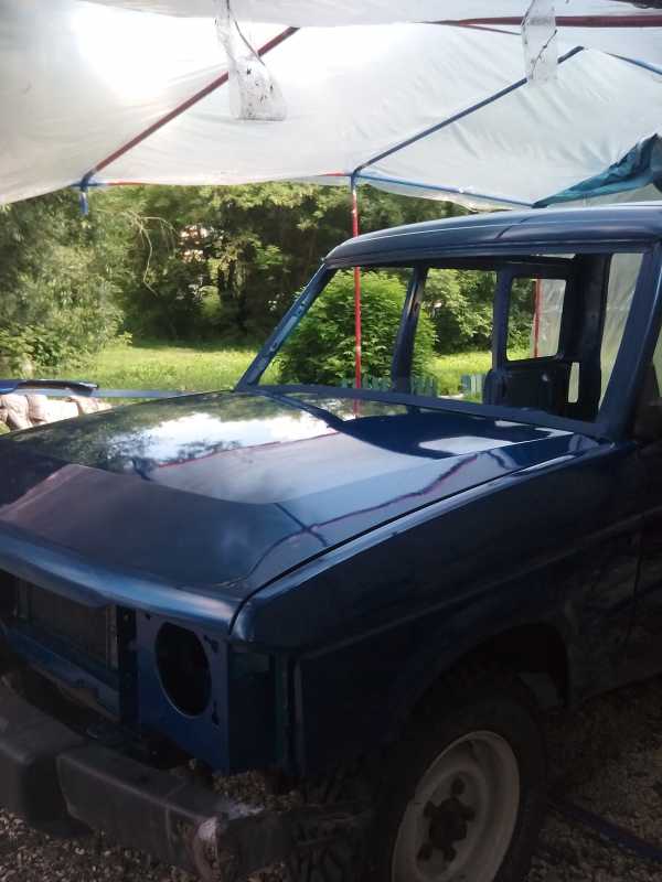

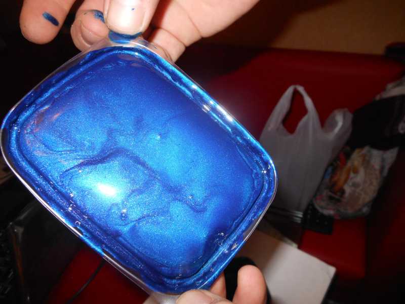

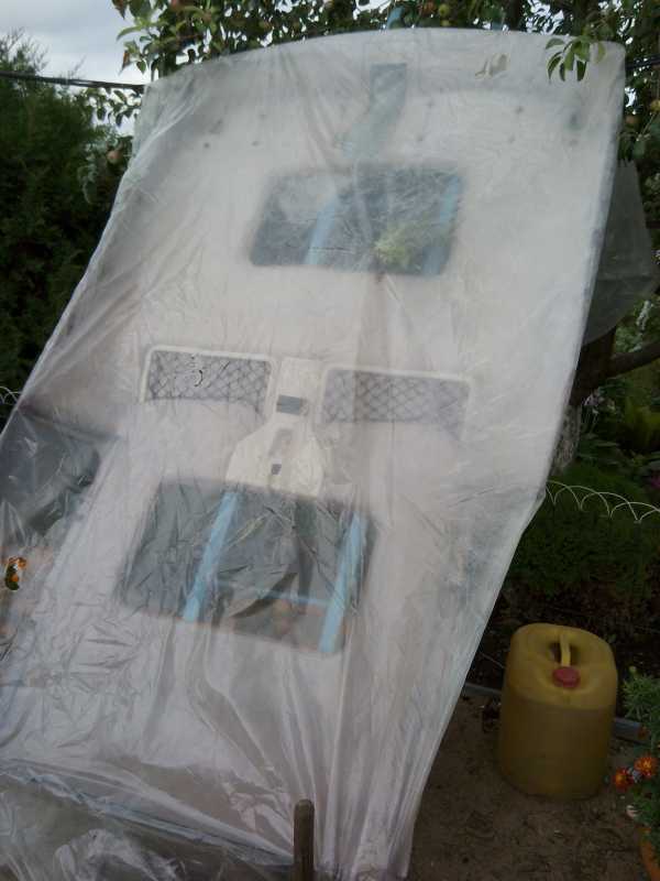

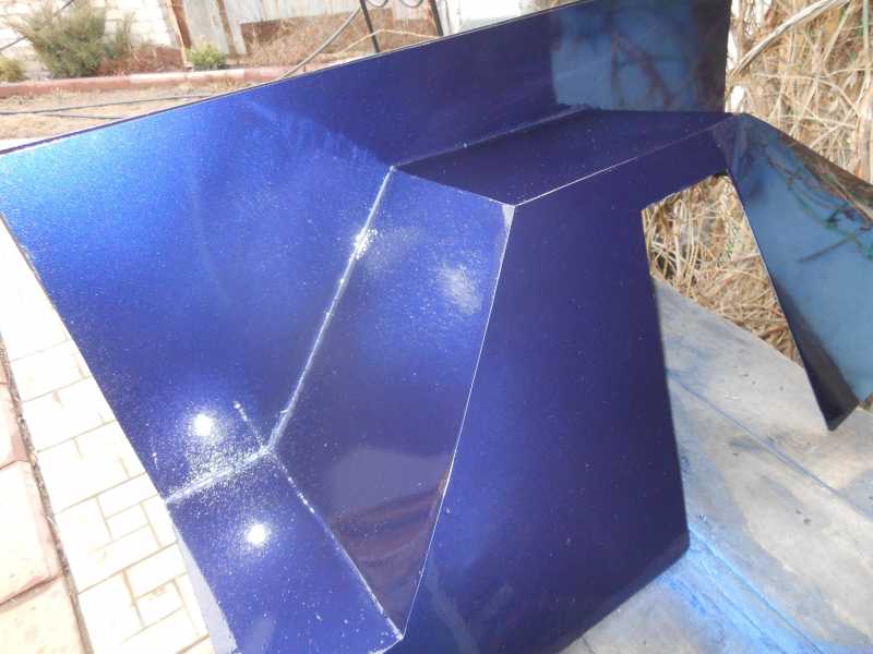

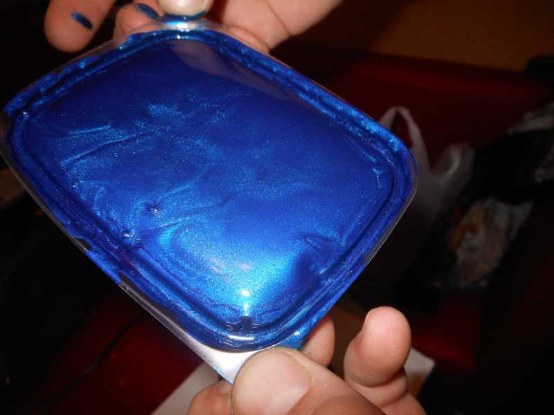

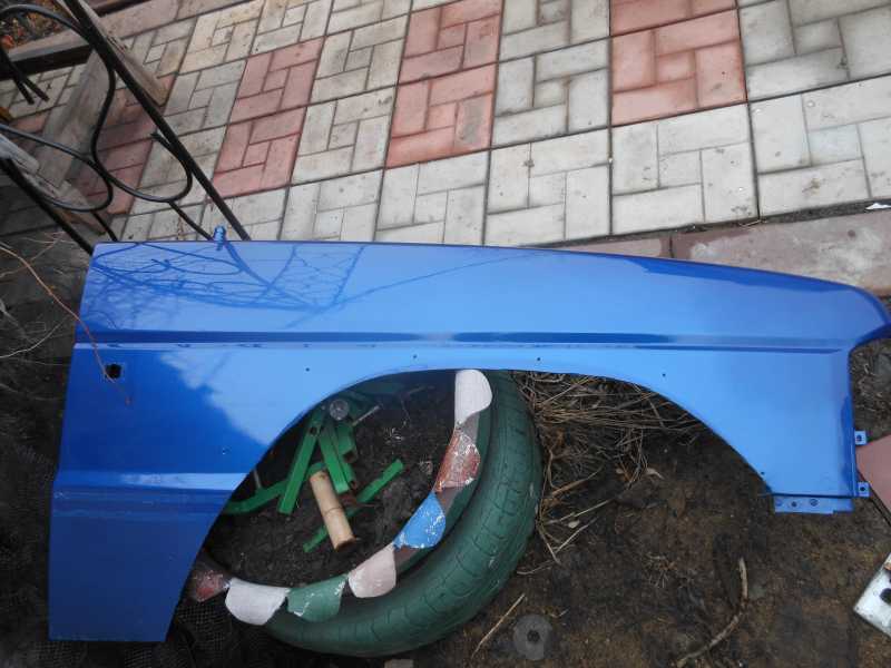

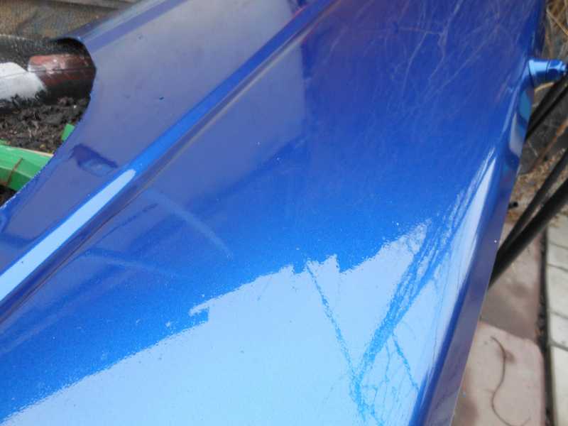

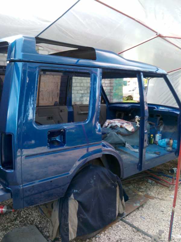

                      Вот обалденный цвет -мне очень понравился,фото не передает конечно того как выглядит.Краска вся фирмы BASF То что на фото цвет называется Регата,еще мне приглянулся цвет Рапсодия ,его то же взял на пробу.
                      8-960-577-58-71

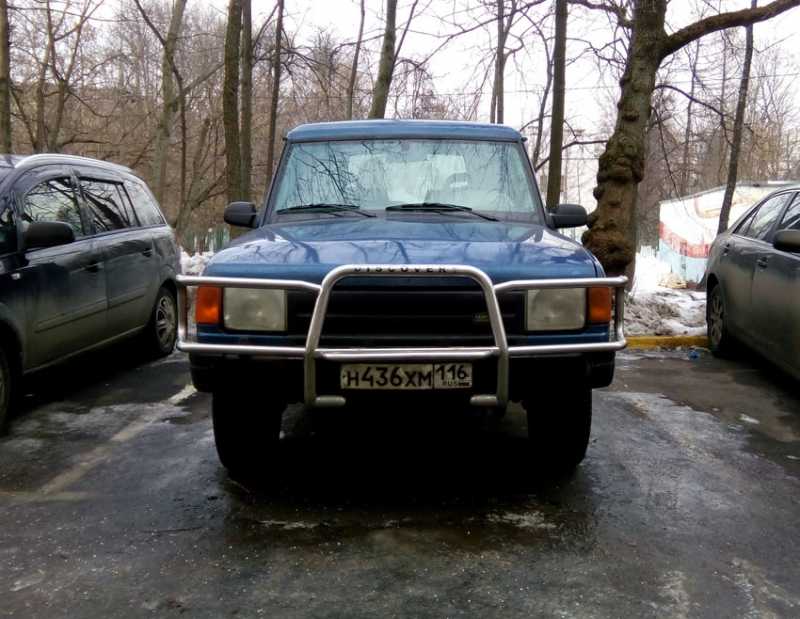

                        Блин, все краски под разными углами имеют разные оттенки. В тени один, на солнце другой, под кустом третий ..... 😕
                        Регата это вроде такой, не слишком ли яркий?
                        В идеале хотелось бы вот такой цвет. Вроде называется Plymouth Blue, LRC434.
                        Чуть потемнее синий (Oxford Blue), уже на мой личный взгляд, не будет смотреться вообще со штампованными дисками. Цвет из разряза "почтенных", требуются отпидоренные литые диски, полироль, пластиковые детали кузова должны быть именно чёрными.
                        А вот цвет Рапсодия, мне почему то больше нравится. Как то по почтенней смотрится на большом авто. Регата на маленьких хорошо смотрится, на легковушках, а этот чуток другой, а уже координально другой вид.
                        Цвет Мускари - яркость цвета как у Регаты, вроде ....

                          Ты вот эту тынц в файлы что ли закинь,чтоб не потерялась тут.Регата и рапсодия в баночках почти одинаково смотрятся,в регате блесток побольше,ну завтра может попробую пыльну старые крылья,посмотрим как смотрится

                              Мускари с фиолетовым оттенком,темнее чуть Регаты

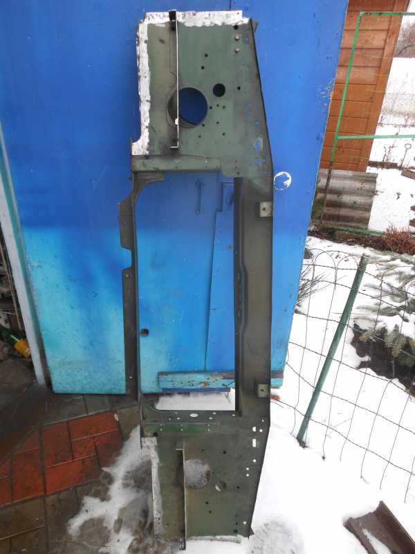

                                    #30

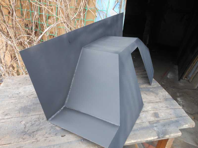

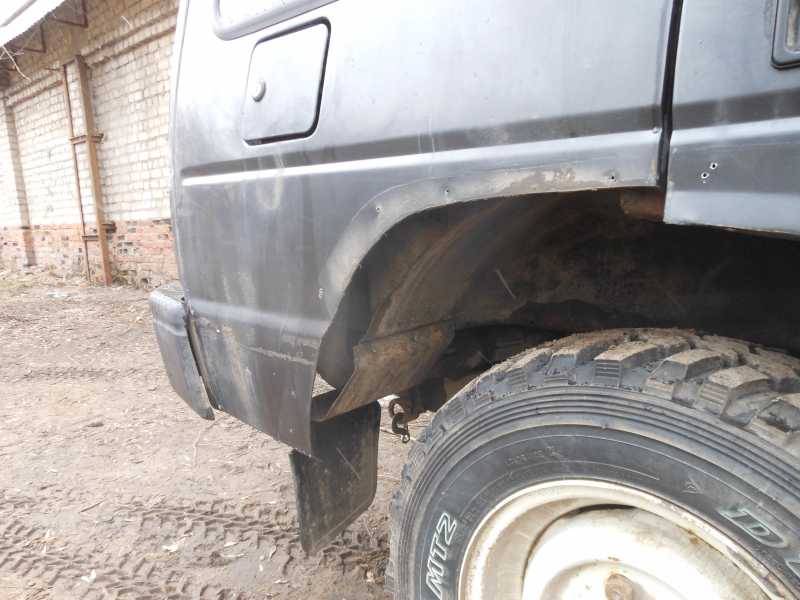

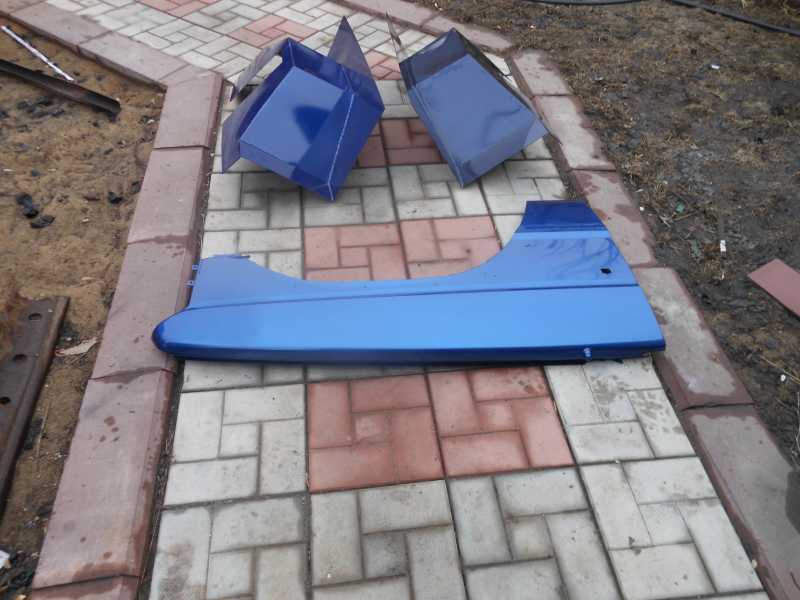

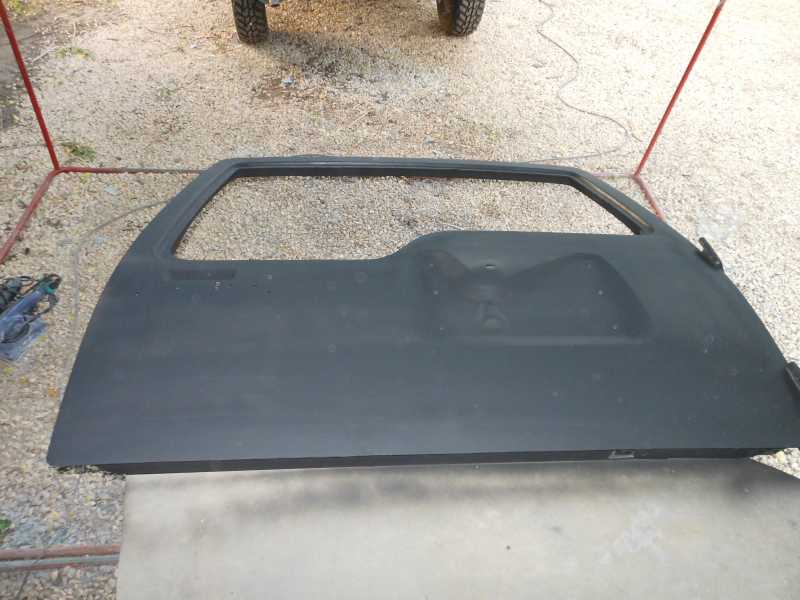

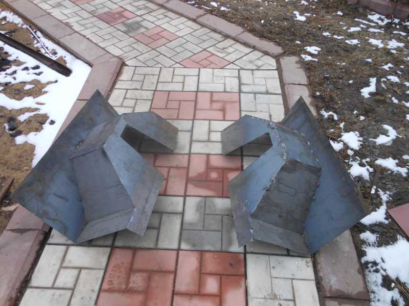

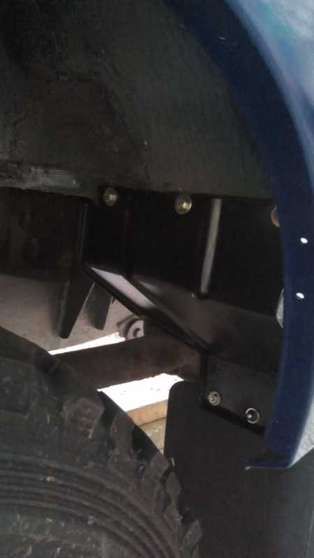

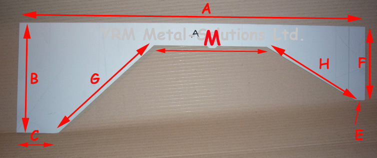

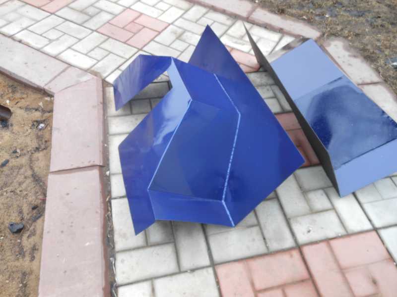

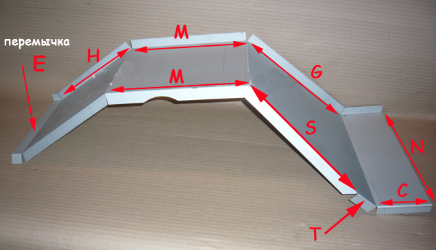

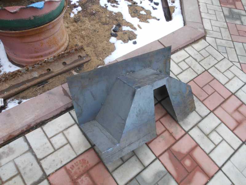

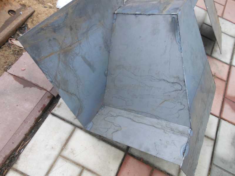

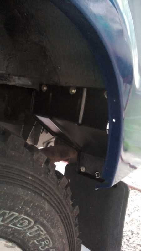

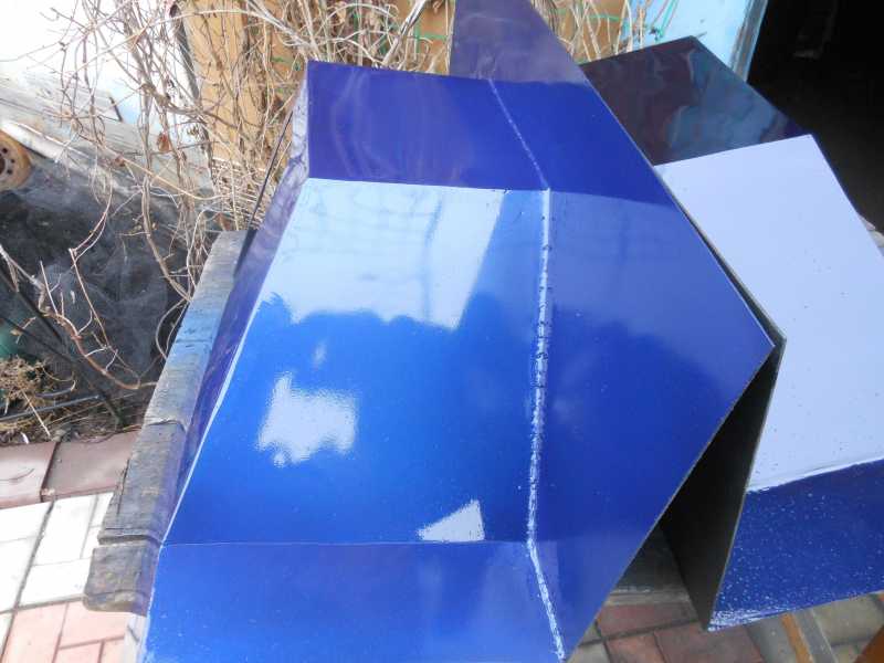

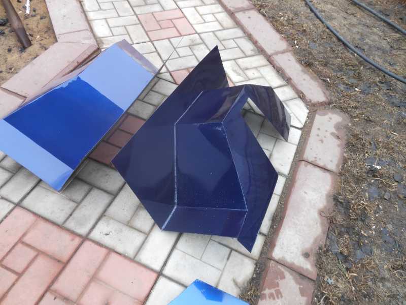

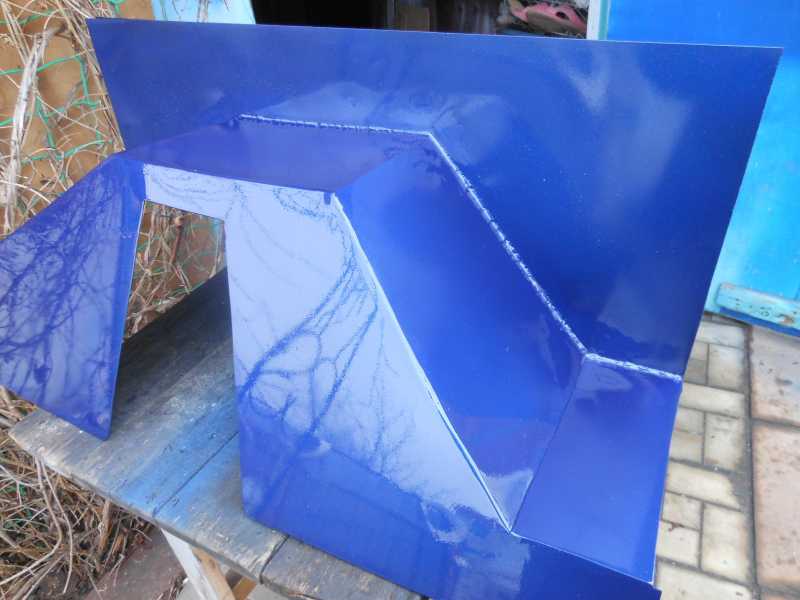

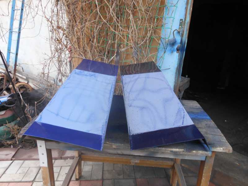

                                    Наметал сегодня брызговики,с правой стороны старый срезал и новый примерил-все зашибись.Н знаю нормально вышли или нет но как могу 😊
                                    8-960-577-58-71
                                      #31
                                      Вот ты геракл !!!!!

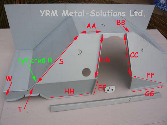

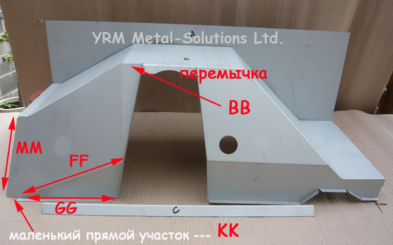

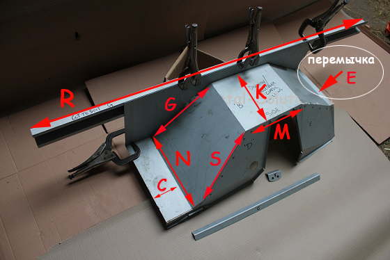

                                      Я как то пытался делать шаблон этой части. Могу для проверки тебе некоторые размеры скинуть.
                                        #32
                                        Угол между М и G 45 градусов.
                                        Угол между М и Н 30 градусов.
                                        R - ?
                                        **G **- 315
                                        N - 335
                                        S - 280
                                        K - 230
                                        M - 275
                                        C - 110
                                        **E **- ?
                                        FF - примерно 235
                                        MM - примерно 170
                                        **BB **- 50
                                        AA - 110
                                        EE - 100
                                        W - 45
                                        **T **- 55
                                        DD - 200
                                        CC - 200
                                        H - 250
                                          volchara6273
                                          #33
                                          Это че? Мне все переделывать надо? Нужно четко придерживаться указанных размеров? 🙂 Сходил померил,в основном размеры поч ти сходятся,разбег в 5 милиметров,S и G у меня одинаковые 275 мм :oops: Брызговик делал точной копией старого,основная родная геометрия на нем сохранена была.
