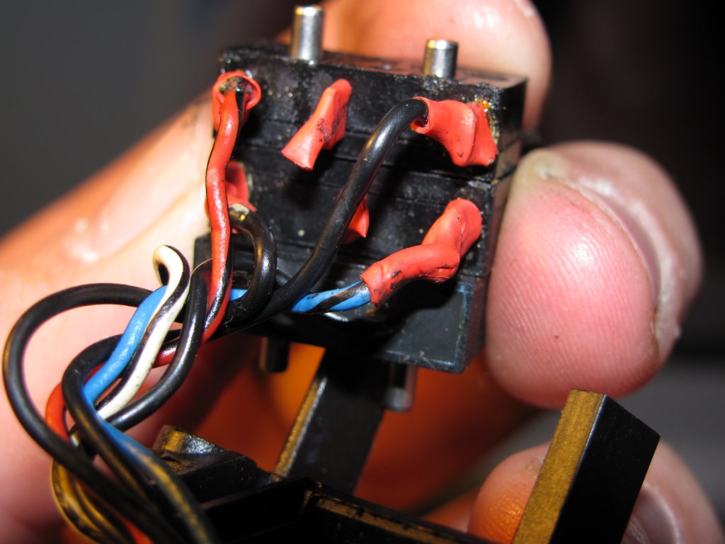

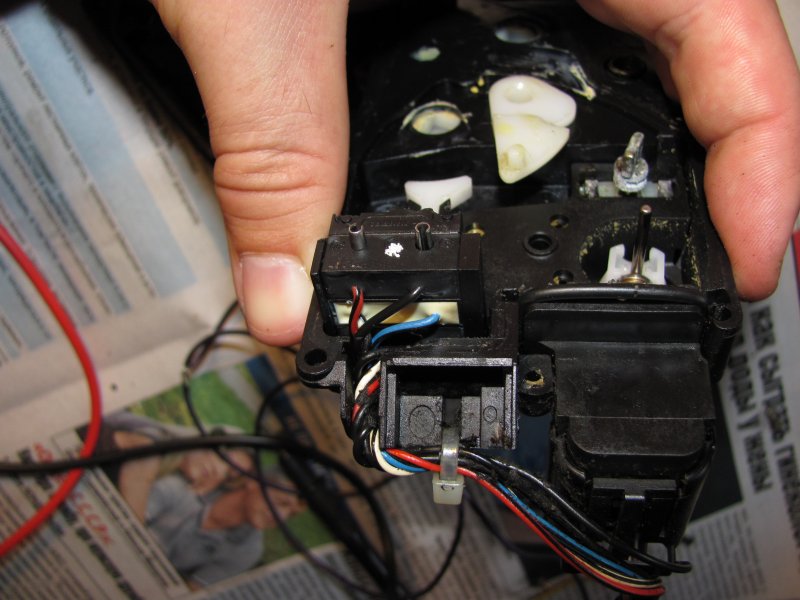

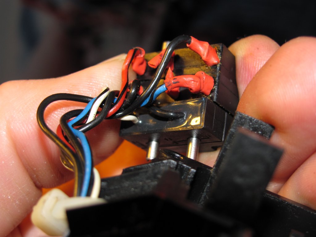

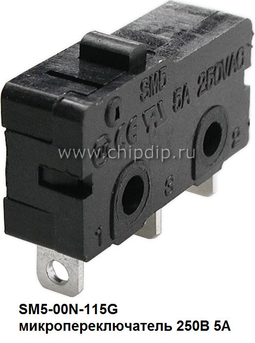

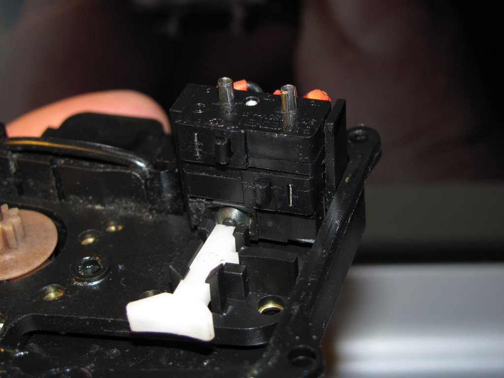

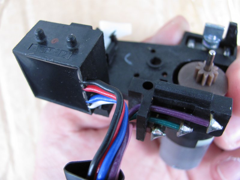

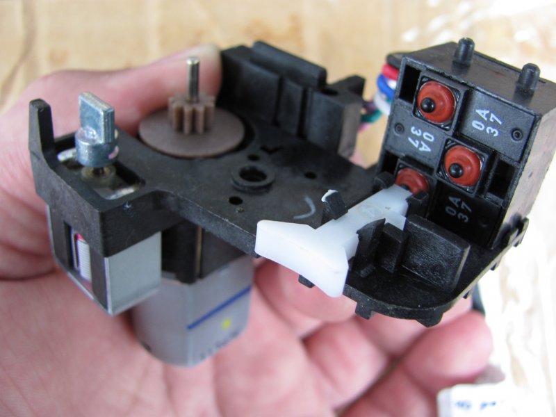

    Микрики в замке двери.

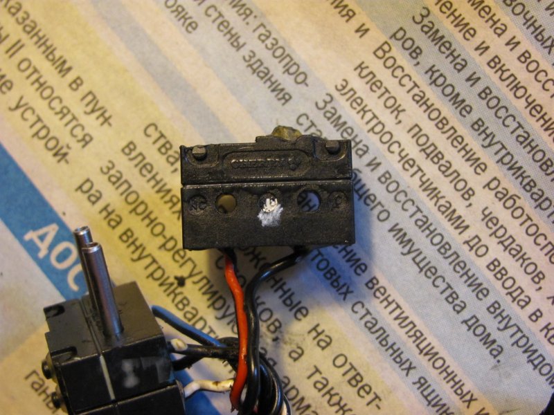

    В начале - какой микрик за что отвечает.

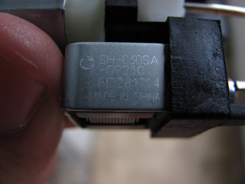

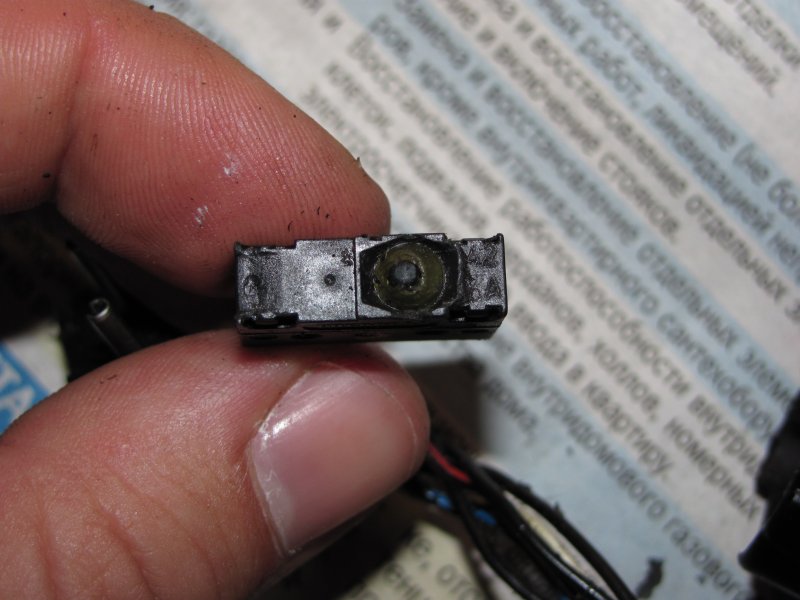

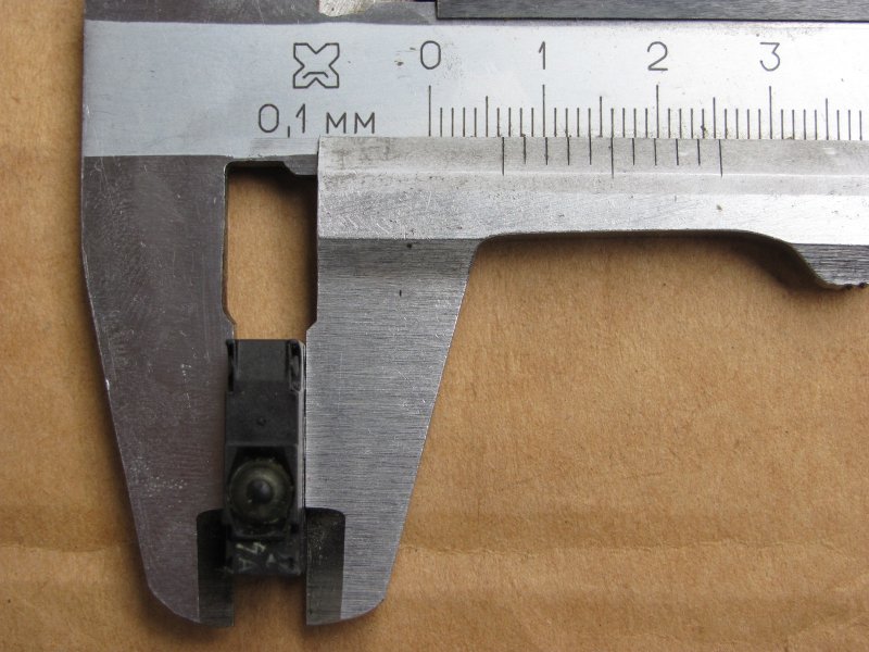

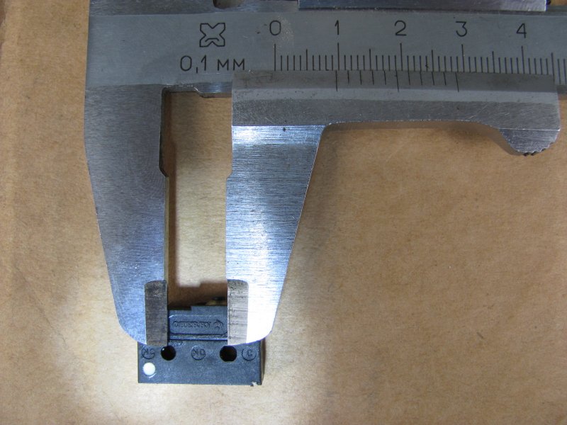

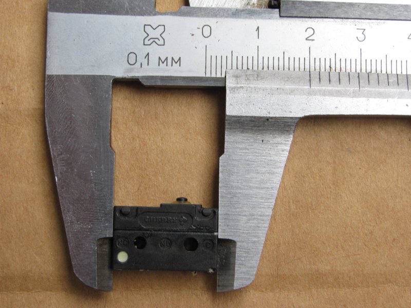

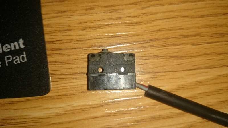

    Далее - фото оригинального микрика.

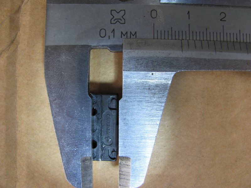

    Размеры оригинального микрика.
    Расстояние от центра отверстий до верха (там где кнопка) микрика.

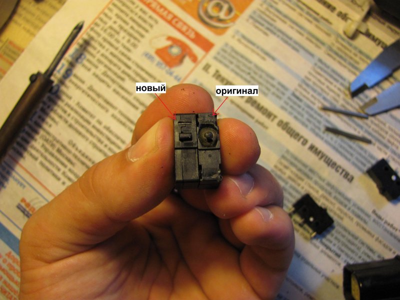

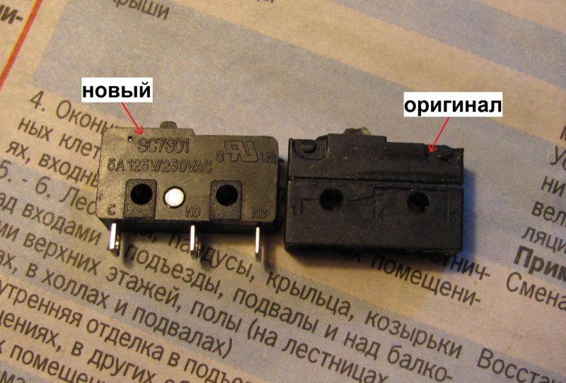

    Сравнение микриков.

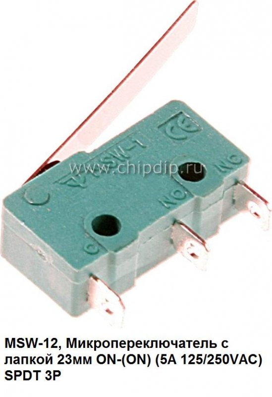

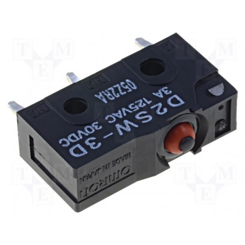

    Модели подходящих микриков.
    Если нет без лапки, то можно купить с лапкой, она легко отламывается и ни чему не мешает. Мне достались именно с лапкой.
    16

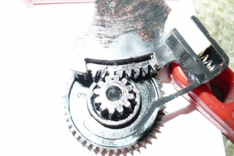

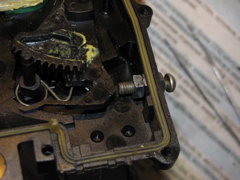

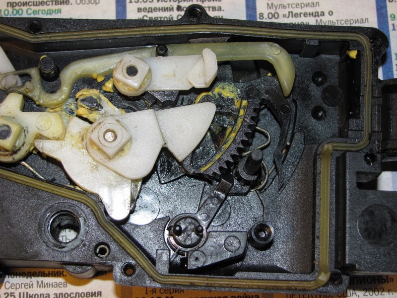

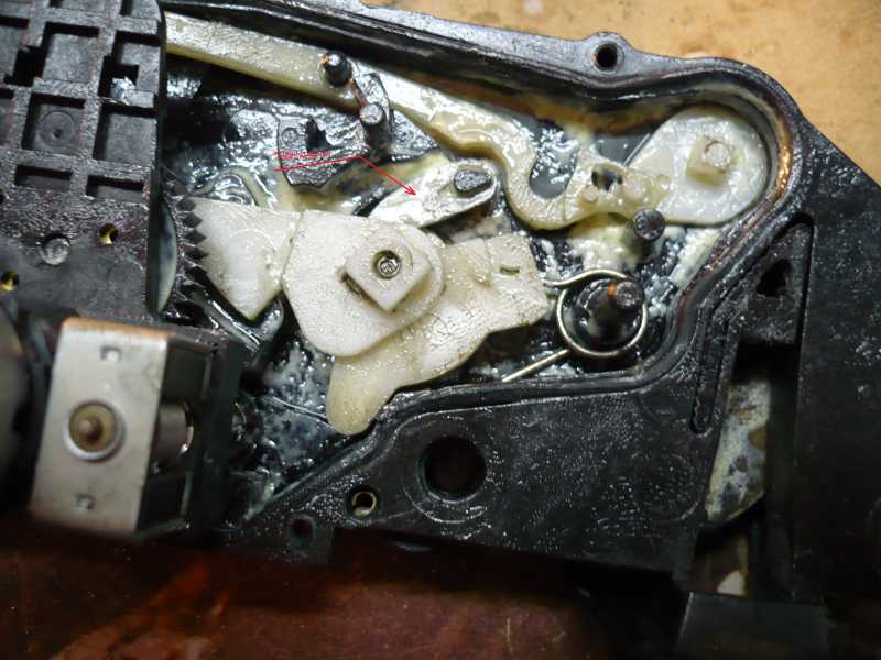

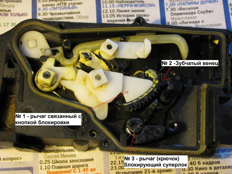

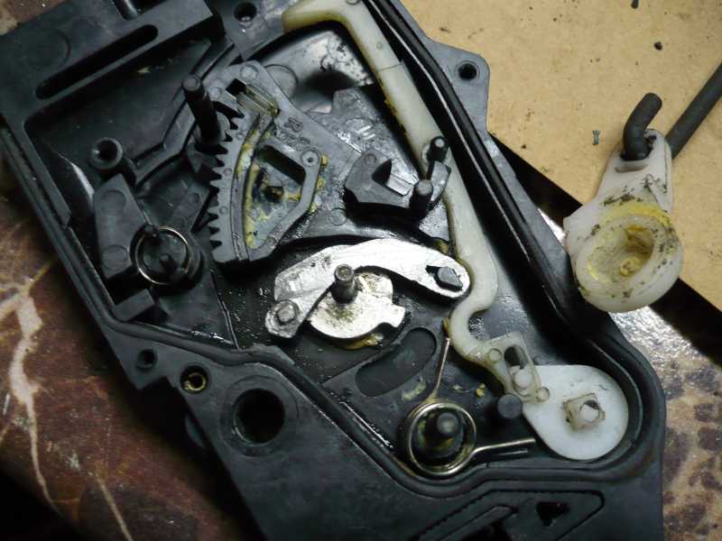

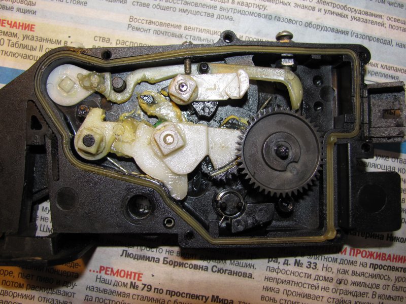

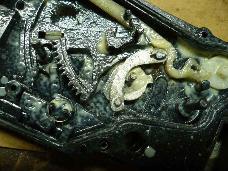

      Механизм работы суперлока.

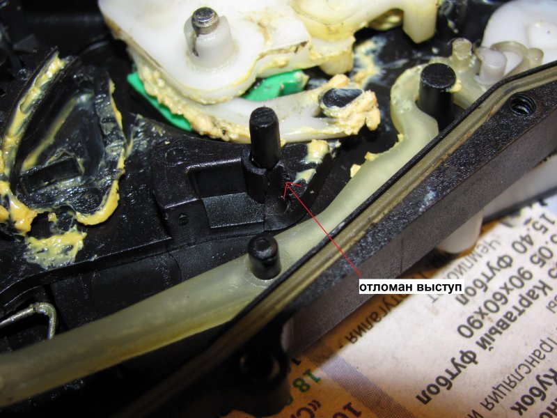

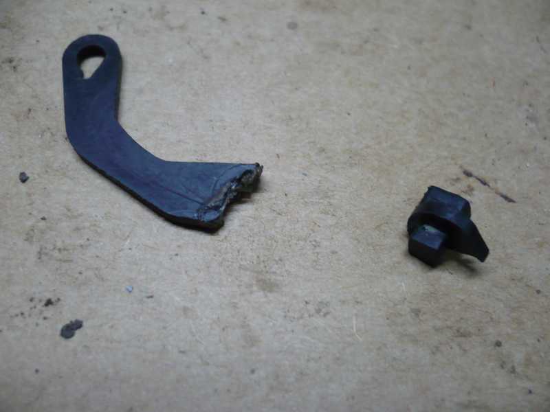

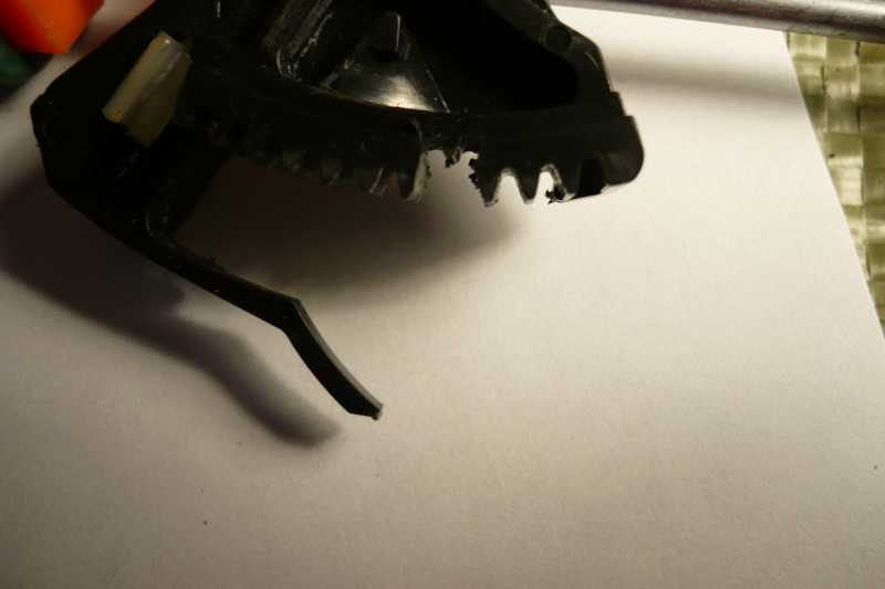

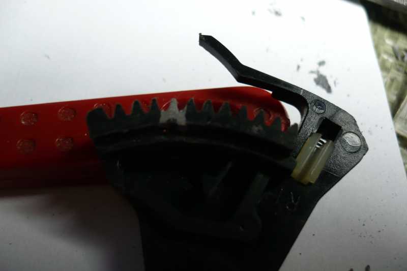

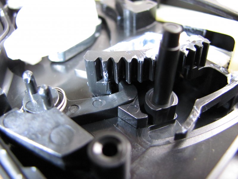

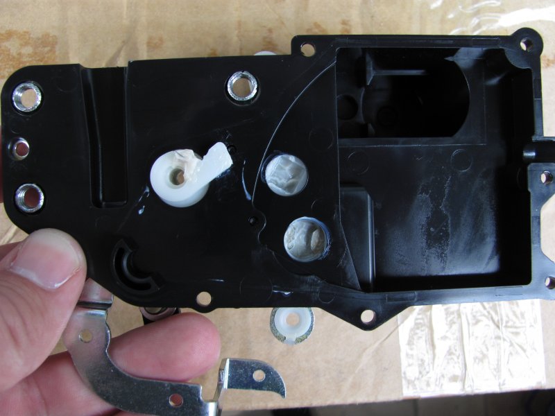

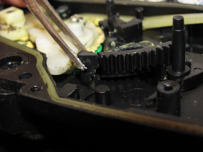

      В начале фото отломанного упора на зубчатом венце.

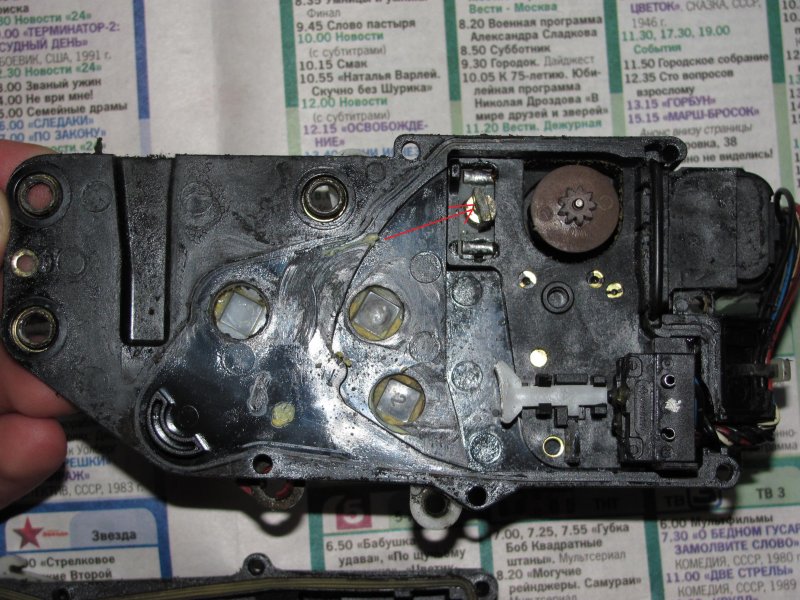

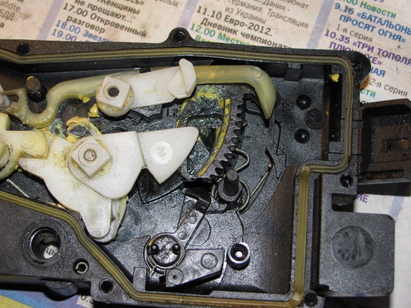

      Все детали находятся в исходном положении - замок разблокирован (шестерню снял, чтобы не перекрывала обзор).

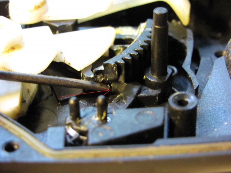

      На следующем фото замок заблокирован (НЕ В СУПЕРЛОКЕ). Зубчатый венец № 2 находится в среднем положении. Замок можно разблокировать поднятием кнопки в салоне.
      Чтобы замок при однократном нажатии кнопки закрытия на брелке сразу не ушёл в суперлок предусмотрен рычаг № 3 (крючок), который цепляет зубчатый венец № 2 за выступ - показано отвёрткой и стрелкой (у меня выступ отломан - показано на первом фото).
      Добавлю для наглядности фотки нового замка.

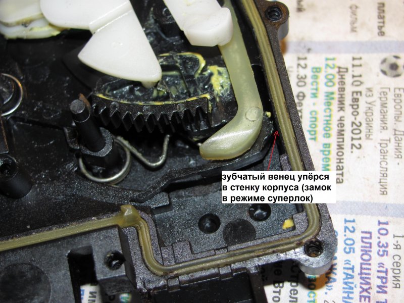

      Далее. Если мы нажимаем два раза кнопку закрытия, то включается суперлок. Выглядит это следующим образом.

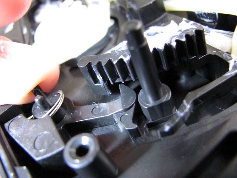

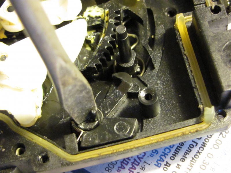

      Моторчик суперлока (маленький) отводит рычаг № 3 (крючок) в сторону (на фото я это делаю отвёрткой).
      После этого основной (большой) моторчик доводит зубчатый венец № 2 до упора в стенку корпуса замка. Вот и ВКЛЮЧИЛСЯ режим СУПЕРЛОК
      В этом положении рычаг № 1, связанный с внутренней кнопкой блокировки двери, поворачивается в холостую и кнопка соответственно тоже поднимается в холостую.

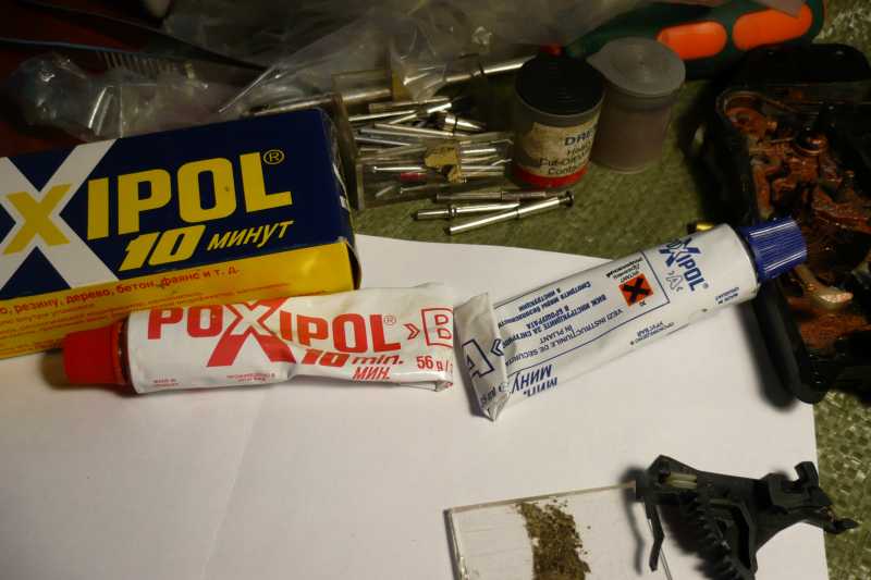

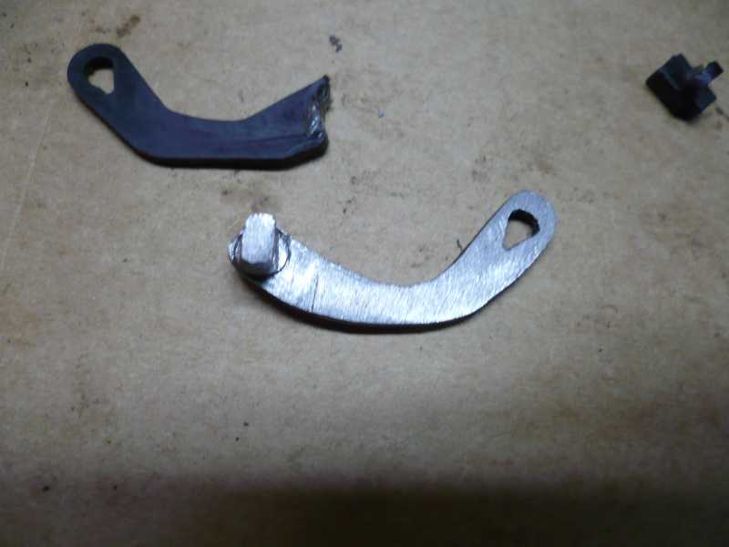

      Ну и последнее. Т. к. упор на зубчатом венце № 2 у меня отломан, а суперлок удалить надо, я сделал другой упор из винта М4 ввёрнутого в стенку замка напротив зубчатого венца, который не даёт проскочить зубчатому венцу до суперлока. Между венцом и винтом специально оставил небольшой зазор для гарантированной блокировки замка.
      P. S. Замок работает, но в нём отломана ещё одна деталька, отвечающая за закрытие замка ключом, поэтому мне пришлоь его в последствии заменить.
      Немного смазочки не повредит.)))
      Да забыл самое главное. Если Вы решили удалить суперлок, то для этого НЕЛЬЗЯ убирать рычаг № 3 (крючок), он играет ВАЖНУЮ РОЛЬ - не даёт замку засуперлочиться. Нужно либо снять с моторчика сурелока, либо спилить металический плоский наконечник.

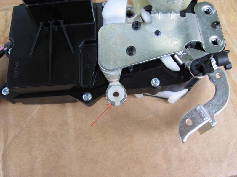

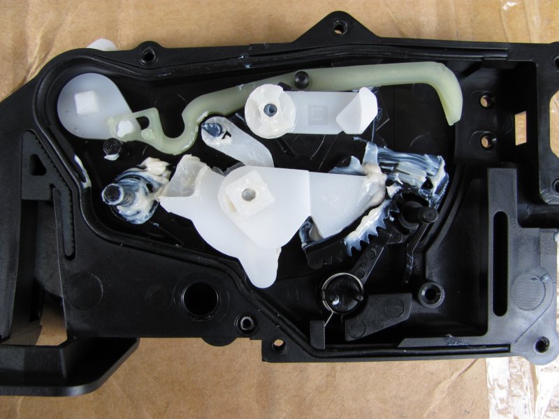

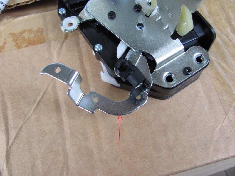

        Фоты внутренностей нового замка FQJ 103250
        Напомню.
        В моём замке отломан важный выступ, из-за которого замок плохо закрывается ключём.
        Поразмыслив, что б/у замок в хорошем состоянии купить практически не реально, да и потом он является управляющим, т. е. самым главным замком, решился я на покупку нового.
        Номер нового замка передней левой двери (водительской): FQJ 103250.
        Замок с этим номером ставился на машины последних лет выпуска и поставляется в запчасти по сей день.
        Он имеет некоторые отличия от того замка, что стоит сейчас у меня на машине.
        Рычаг к которому подсоединяется тяга от личинки сделан из МЕТАЛЛА!
        К рычагу, к которому присоединяется тяга наружней ручки, приварена пластина хитрой формы.
        Может для аварийного открытия двери в случае поломки ручки...
        Полезем внутрь. Привычка с детства видимо.)))
        Здесь тоже есть некоторые изменения.
        Беленькая деталька стала единой (с одной и другой стороны крышки).
        Микрики объеденины в единый блок.

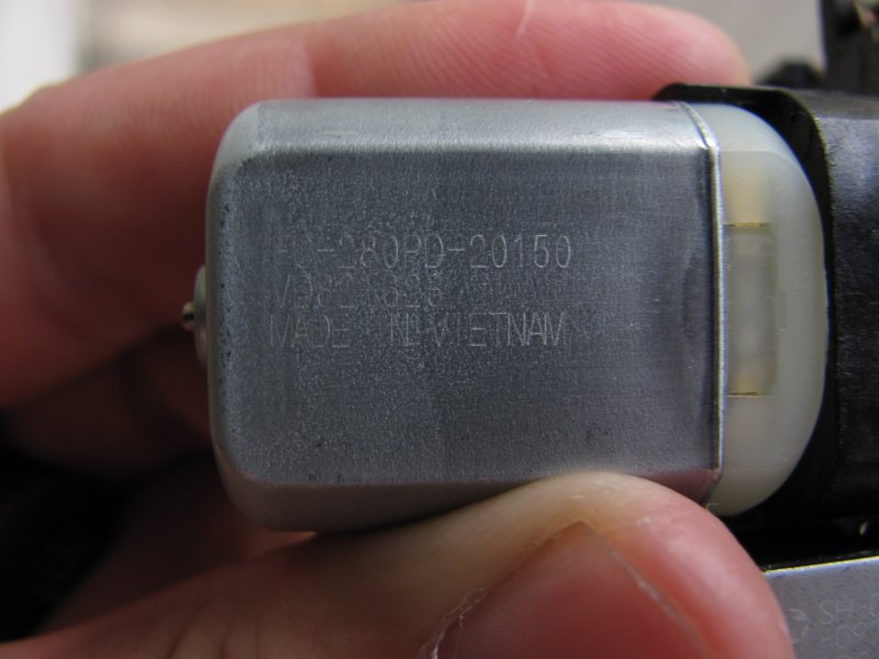

        Большой моторчик из Вьетнама.
        Маленький из Китая.

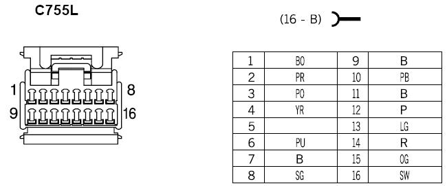

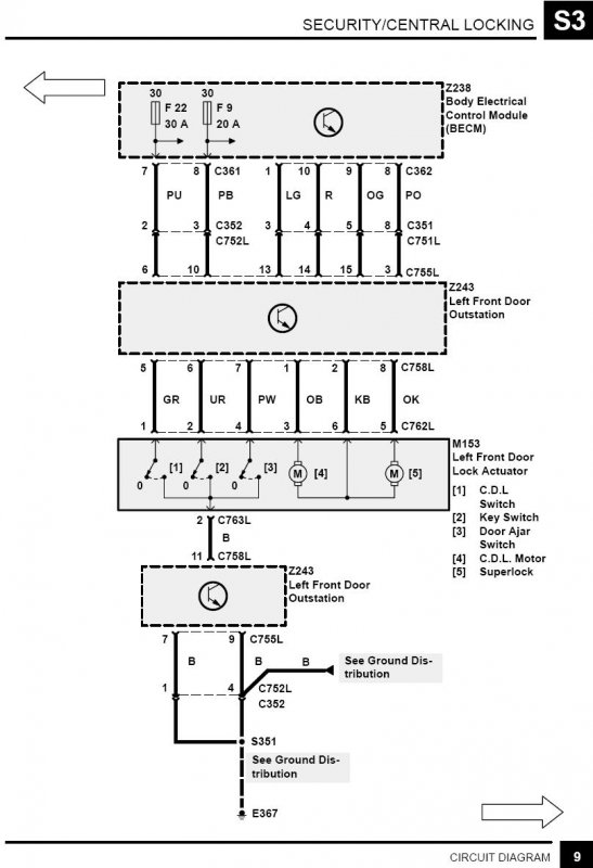

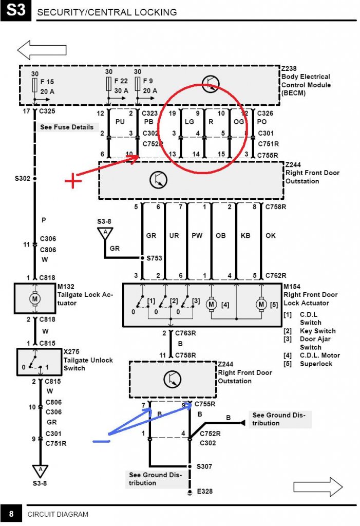

                    Полная электросхема от замка до БЕСМа на странице №2 данной темы,в посте №17..Спасибо Сергею83
                    Дополню темку кое какими изысканиями...

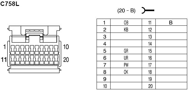

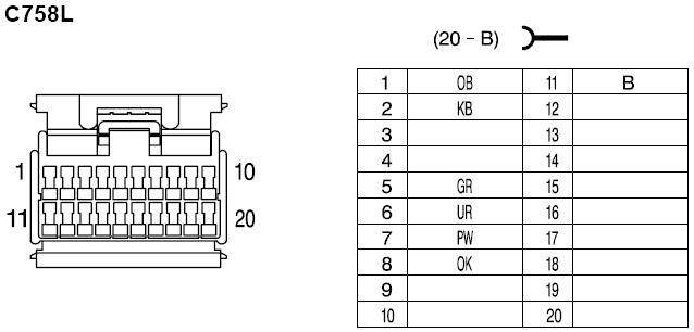

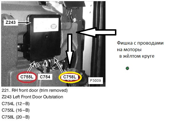

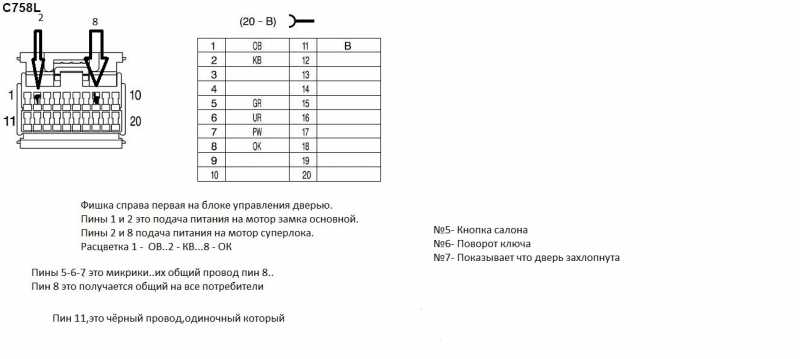

                    Что бы открыть замок ПЕРЕДНЕЙ ДВЕРИ (про открытие задней в посте №27 данной темы)принудительно..но со снятой обшивкой двери..достаточно на фишке С758L блока управления дверью, замкнуть три провода> вместе(кратковременно,как будто вы повернули ключ в двери) ..пины в фишке №5,№6 и №11...фишку НЕ ВЫНИМАТЬ из блока!
                    Где пин №5 это провод> микрика указывающего что поднялась кнопка салонная(показывает ВЕСМу если этот провод замкнут с пином №11)
                    Пин №6 - Это провод на микрик указывающий поворот ключа в замке..(показывает ВЕСМу если замкнут с №11)
                    Пин №7 - Это провод на микрик который показывает БЕСМу что дверь захлопнулась..(показывает ВЕСМу если замкнут с №11)
                    НЕ УВЕРЕН что такой способ сработает если машина заблокировала двери и мотор..

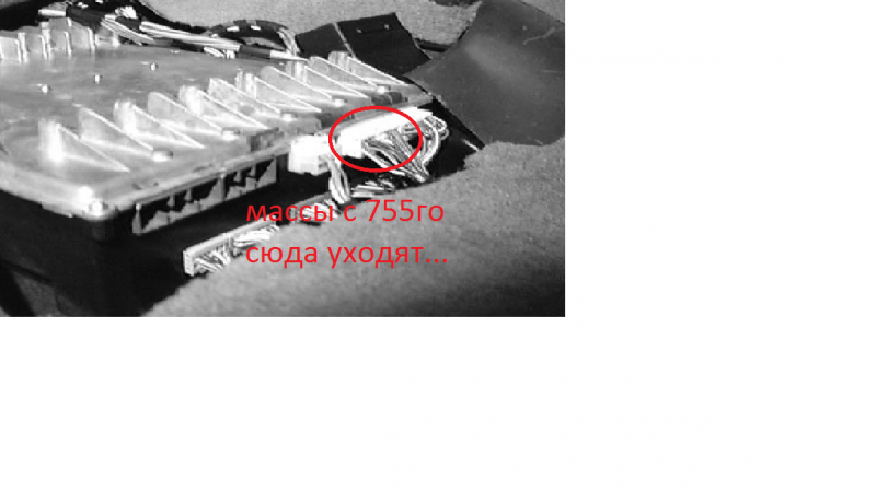

                    Что бы принудительно запустить моторы замка..нужно ВЫДЕРНУТЬ фишку С758L(всплыла поправка от Клима в посте №46,обратите на это внимание,я сейчас не могу это проверить,так как машины нет -- Важное замечание - 20-ти контактный разъем не крайний правый как на фотографии, а крайний левый!!!! Правый - это 16-ти контактный и там провода другого назначения!!! ) из блока управления дверью(не факт что это нужно,но если уш Вы добрались до этой фишки,то лучше выдернуть,так удобней и подключаться к ней) и подать кратко питание на её пины - №1(минус) и №2 (плюс) это питание основного мотора замка...
                    Пины №8 и №2 это питание мотора суперлока...Они нам не нужны...этот мотор не трогаем.
                    Так как моторы по логике должны работать в обе стороны..полюсовка неправильная их не сожгёт..просто при одной полюсовке ОСНОВНОЙ мотор будет закрывать..при другой открывать замок..
                    При любой блокировке или глюке,дверь так откроется..
                    Изучайте короче схемы..замучился их расписывать))) 😂

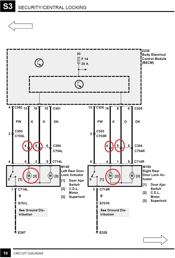

                    Замечу сразу - Могут возникнуть отклики типа - Ааа..да это обшивку снять нужно..ё моё..Ребята,если кто то изучит и проверит схему как подать питание на замки по проводке в левом пороге,МИЛОСТИ ПРОШУ ответ в тему..все будут вам благодарны,а пока скажите спасибо и за это. B)
                    А теперь о главном!!
                    Если Вы знаете как люди бьют стёкла что бы попасть в машину заблокированную...или типа того..то думаю что Вы хотели бы знать КАК открыть машину ничего не ломая? Это очень просто,НО если Вы сделаете кое что заблаговременно!!!
                    Необходимо из передних дверей(можно и одной,но где гарантия что именно на ней не сгорит мотор?)(от пинов №1 МИНУС и №2 ПЛЮС фишки указанной выше и показанной на фото) протянуть по два провода под капот...и оставить их в любом месте,где их будет удобно достать из под машины и подать на них 12 вольт хоть от карманного фонаря,хоть от дополнительного аккумулятора(а можно легко со стартерных проводов,на них всегда есть плюс,минус с кузова)..и замок откроется..
                    Напряжение нужно подавать кратко..менее секунды,просто щёлкаем проводом по проводу не удерживая их замкнутыми,этого достаточно..вспомните как вы открываете ключом дверь и сколько времени слышен щелчок работы замка,вот именно столько времени и нужно подавать напругу....если Вы подадите питание правильно,то услышите щелчок открытия замка соответственно..Вуаля,дверь открыта!!
                    Некоторые скажут что это сложно..это не нужно..Отвечу - Сложнее попасть в машину заблокированную,поверьте...
                    Если Вас это ещё не касалось,то уверяю,ни один из владельцев Пегаса от такого не застрахован.

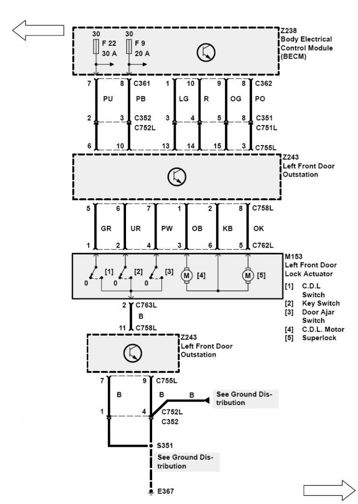

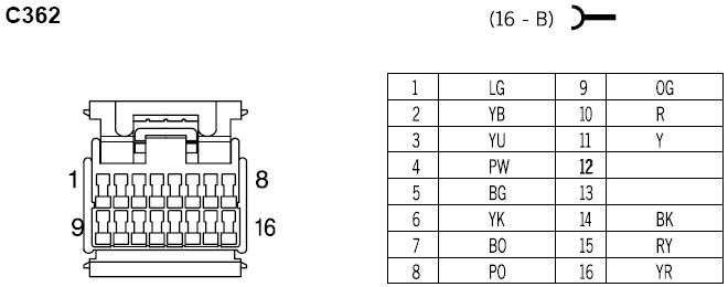

                          Схема подключения замка левой передней двери.
                          Расшифровка цветов проводов (первая буква - основной цвет, вторая буква - цвет полосы).
                          Двухпиновый разъём с одним чёрным проводом - это общий провод всех трёх микриков замка.

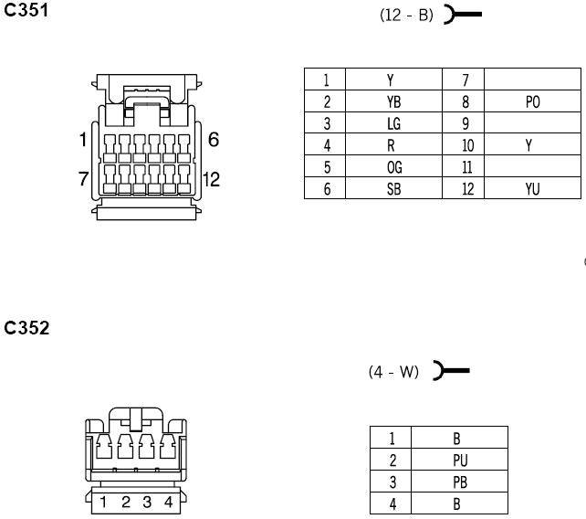

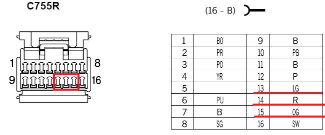

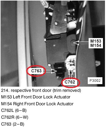

                                    Добавляю в тему схему подключения замка водительской двери.
                                    Расшифровка цвета проводов. Первая буква - основной цвет, вторая буква - цвет полосы.
                                    [1] C.D.L Switch - микрик блокировки замка (опускается внутрисалонная кнопка)
                                    [2] Key Switch - микрик поворота ключа в личинке замка двери
                                    [3] Door Ajar Switch - микрик закрытия (захлопывания) двери
                                    [4] C.D.L. Motor - основной моторчик
                                    [5] Superlock - моторчик суперлока

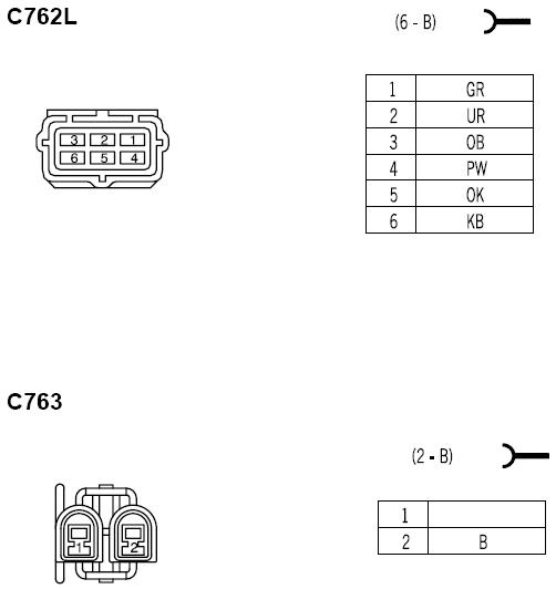

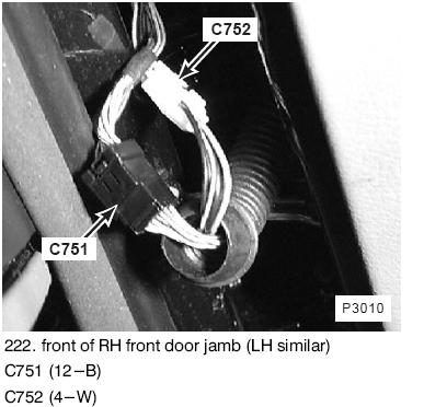

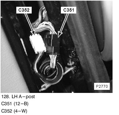

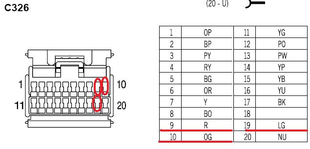

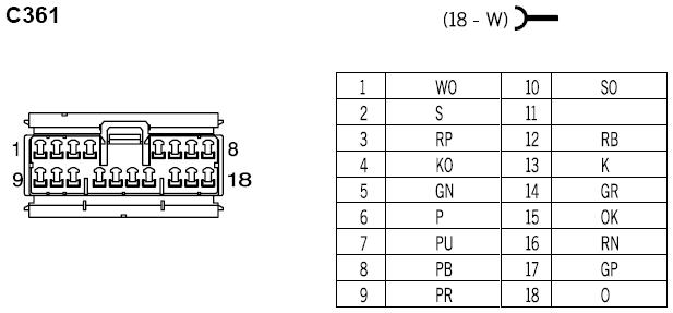

                                    Разъёмы замка. Могут быть как на самом замке (ранние выпуски), так и на проводах, выходящих из замка.

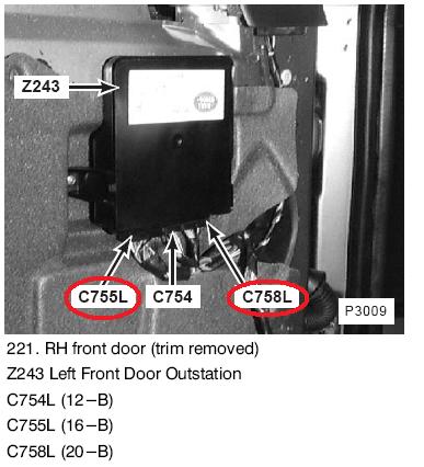

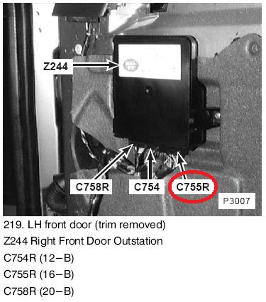

                                    Разъёмы на Door Outstation - блок управления двери.

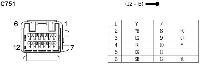

                                    **Разъёмы выходящие из водительской двери в стойку кузова.

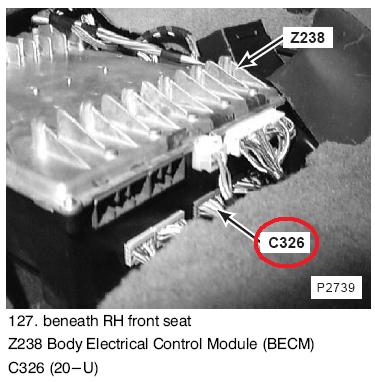

                                    **Разъёмы на проводах, которые идут от стойки кузова к BECMу.

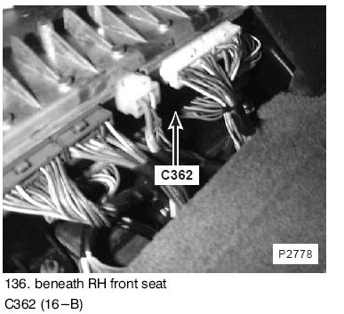

                                    Разъёмы на BECMе.

                                      Микрик герметичный Omron D2SW-3D
                                      7
                                        Один в один ?

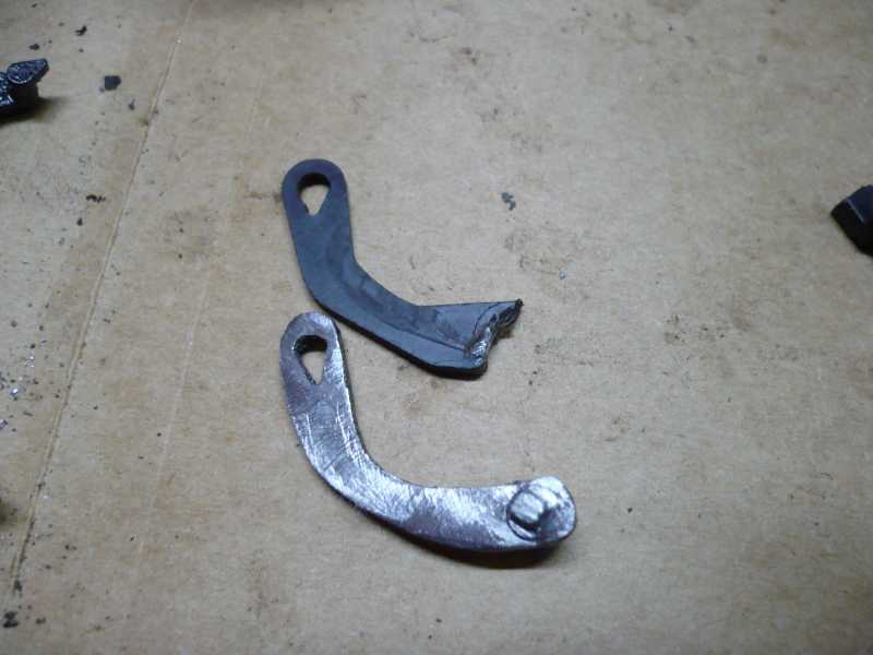

                                          Когда в замке ломается собачка, то дверь так-же не открывается, хотя моторчики жужжат, тяги двигаются.
                                          Режим скобу, разбираем дверь. Снимаем и разбираем замок.
                                          Собачку можно изготовить самому если имеются слесарные навыки. Главное придерживаться размеров оригинала, в противном случае замок не будет работать или через раз.
