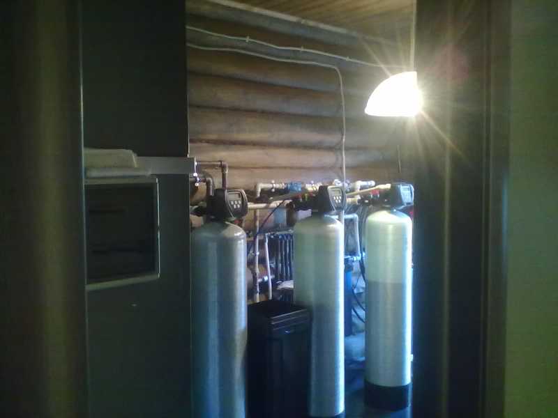

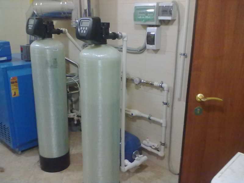

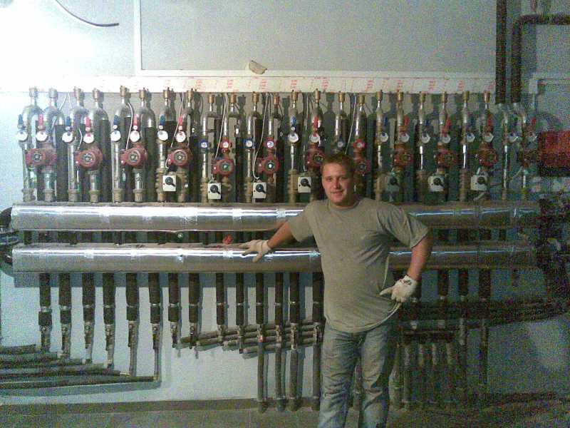

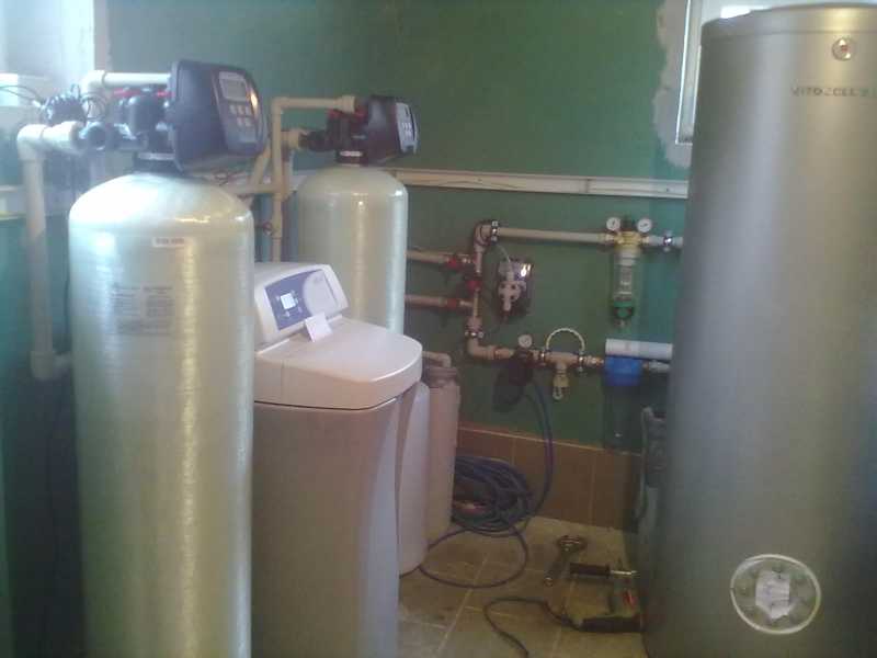

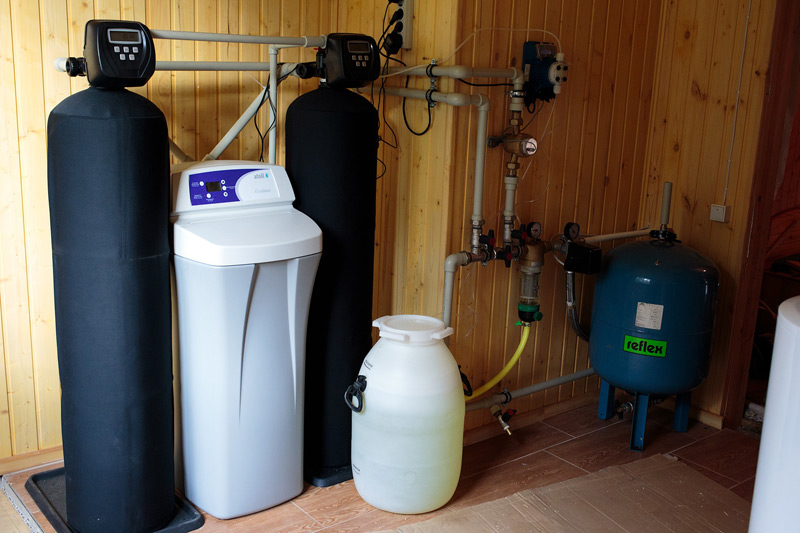

        Моя работа..некоторые её части мне нравятся - установка фильтрационного оборудования для воды..некоторые не делать бы сто лет - оборудование водоподающих скважин ))) 😜
        Четыре - пять часов моей работы и у Вас чистая вода из крана B)

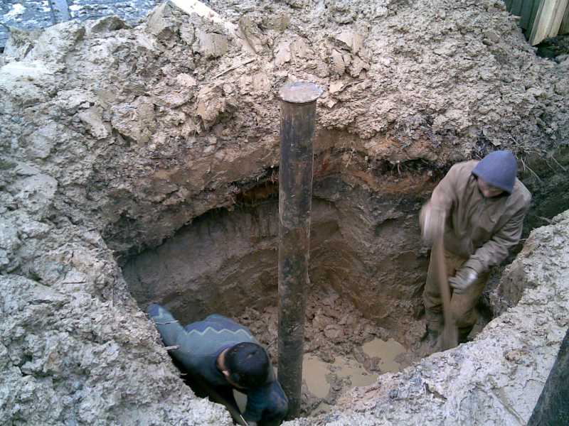

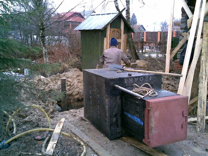

        А вот с этого начинается оборудование скважины ..копается яма под кессон...жуть)) 🎉
        Потом вот ЭТО (кессон) ставится на трубу..и закапывается..дурная работа..выкопать ямку..и закопать её))) 🙂

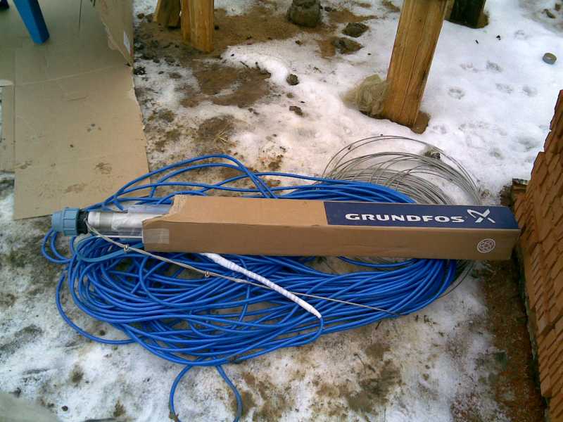

        После установки кессона вот такой красавец насос будет опущен в скважину и даст Вам воду в дом B)

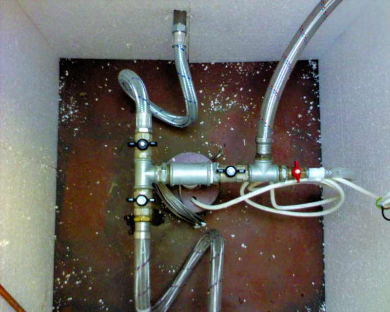

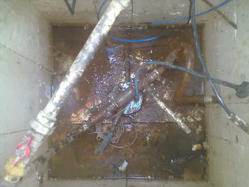

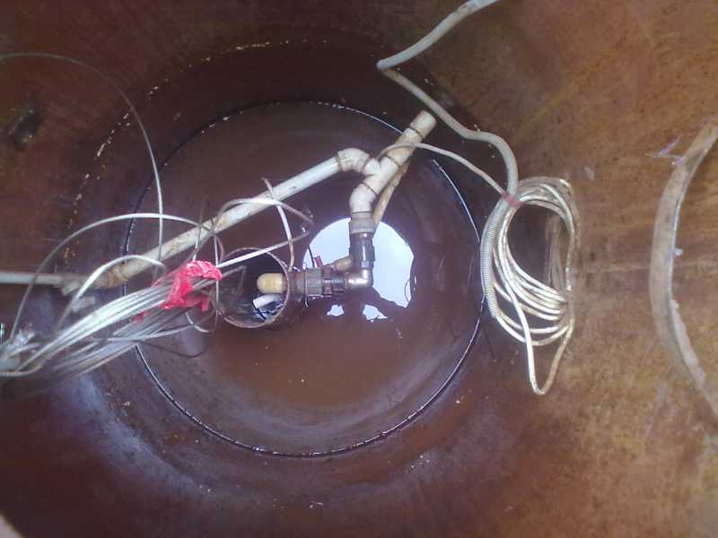

          Вот так ,,оборудуют,, скважины долбо.. козлы и тупые уроды короче :evil:
          Вот так делают лентяи и те кто - Я видел как,я сбацаю..И вот так вот ,,бацают,, вот такую вот хрень :evil:
          А вот так(и в предыдущих постах так же мои поделки) делаю я...правда это раньше так делал(там есть одна ненужная деталь,опасная при неправильной эксплуатации) сейчас по другому малость..как нибудь нужно будет сфоткать 😊

            Интересно конечно, но скажу сразу спорить не БУДУ, что то надо конечно длать и так как ты.но можно и попроще. На пример - кессон. Что это, для чего он? А всё просто эта хрень нужна лишь для того что бы вода идущая со скважины не замерзала по пути в дом. Не обязательно рыть такие котлованы и делать именно прямоугольные железные ящики. Можно сделать гораздо бюджетнее и проще. Система водоочистки - -есть и альтернативные варианты, по дешевле но требующие немного частой очистки Само исполнение конечно на ВЫСОТЕ.

              Михалыч..ты не прав по поводу кессона 🙂
              Он является технической комнатой для оборудования,которое стояло бы в доме допустим..гидроаккумулятор и постоянно щёлкающее реле(хотя реле это конечно мелочь ) и местом из которого линии водоподачи расходятся к различным независящим друг от друга потребителям(баня,дом,летний полив и так далее)..Так же он обеспечивает лёгкий доступ весной и осенью к сливным кранам летних линий подачи воды и обеспечивает удобство обслуживания как самих линий,так и монтаж-демонтаж насоса в последующем..Кессон приваривается к трубе скважины герметично и потому в нём не бывает воды,только если немного конденсата в жаркую погоду...
              А вот кольца твои,это просто кольца и ничего более..Что они могут тебе позволить,так это доступ к насосу в случае его выхода из строя..и всё..Почему? Да потому что лишь в 5% случаев,верхние грунты у нас сухие,а в основном полно в них воды и кольца будут постоянно ими наполнятся..потому при установке колец НЕОБХОДИМО ставить глухой оголовок скважинный на трубу..что бы грунтовые воды не пошли в неё...Если у тебя нет грунтовки,то тебе повезло,но так у мизерного количества людей..

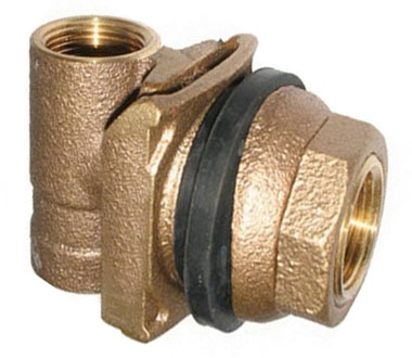

              Есть ещё один экономичный способ опуска насоса без установки кессона либо колец и обеспечивающий подъём насоса легко..это американская хрень под названием - скважинный адаптер...Хреновина из двух частей,размером с ладонь,стоит баксов 300 )))) 🎉
              В америке запрещена установка кессонов,потому они и придумали адаптер..Связано это с добычей сланцевого газа..У них из скважин идёт газ и очень часты были случаи со смертельным исходом..спустился человек в кессон и отравился газом(он без цвета и запаха)...Такое встречается и у нас и я с этим сталкивался,но это единичные,из ряда вон выходящие случаи у нас..
              А по поводу очистки воды..ты снова не прав..так как всё(стоимость) зависит от количества железа в воде..Если железа в 6 раз больше и менее,то можно обойтись установками за 25-40 тысяч..не спорю(при условии что ты их сам смонтируешь конечно)..А вот если железа превышении в 7 и более раз(что почти везде и всюду)..то тут уш извини..устанешь промывать маломощные фильтры..и довольно часто придётся менять засыпку в них,а она стоит хороших денег..Всё зависит конечно ещё от одного фактора - Есть деньги и не хочется думать о включении промывки каждый день или через день..покупают то что на моих постах(140 тысяч примерно)...Нет денег(либо есть деньги) и есть руки и голова и не лень заниматься постоянным слежением за качеством воды,делают из подручных материалов,недорого(относительно недорого,так как 25 тысяч это тоже СУММА,это не 250 рублей)...
              Нормально функционирующую,автоматическую систему для очистки грязной(железистой) воды,менее чем за 70-80 тысяч,собрать нельзя..Цена при условии скидок и собственно ручного монтажа..Мне допустим она обошлась в 50 тысяч,но у меня вода не очень железная и не пришлось ставить дозатор хлорный и ещё одну колонну с углём,а то бы плюс 40 тысяч.
              Кстати - У меня на фирме,установка нашего (собственного изготовления)кессона стоит 40-45 тысяч(включая земляные работы)..65 тебе ЗАГНУЛИ!!

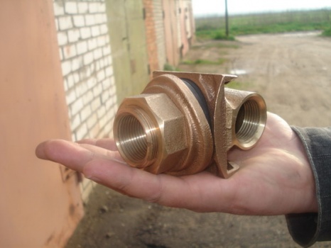

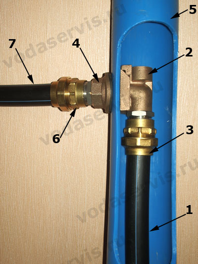

                Расскажу поподробней- Что такое скважинный адаптер ..
                Схема и как он выглядит на фотографиях ниже..Как его установить? Просто..Но только при одном условии - К Вашему дому пойдёт только одна труба И ТОЛЬКО ПОСЛЕ установки автоматики управления насосом ,Вы сможете из этого места (где стоит автоматика) повести трубы к различным потребителям(баня,гараж,летний полив и так далее)..Можно конечно и в трубу идущую к дому(при условии что обратный клапан будет установлен между адаптером и насосом) врезать тройники и развести трубы куда угодно,но при условии что это будут системы постоянного пользования,то есть они будут в помещениях с обогревом..иначе как их слить? Ни как..если не поставить колодец из двух-трёх колец,в котором и будет смонтирована система слива..но тогда и адаптер не нужен,можно сразу сделать колодец или кессон на трубе скважины)))
                Выкапываем яму с одной стороны скважинной трубы,глубиной 2 метра...размер ямы - что бы человек с дрелью мог в ней спокойно находиться..примерно метр на пол метра...
                Вырезаем в трубе отверстие в соответствии с размером проходного размера адаптера - Адаптер состоит из двух частей,соединяются они по типу ,,ласточкин хвост,,..одна входит в другую..Первая часть вставляется изнутри трубы,выходит наружу и на неё ,снаружи,накручивается гайка(на последнем фото гайка это №4),так она крепится к трубе.. ..Продаются коронки по металлу различных размеров,прорезается за 5 минут...
                На вторую часть (в её сторону,которая имеет сквозное отверстие-На последнем фото это №3)накручивается уже труба на которой будет висеть насос и сам насос...Потом,в другую её сторону(там есть резьба,но нет отверстия сквозного,на последнем фото это №2) вкручивается(без затяжки,от руки) труба(любая металлическая,с ней удобно,назовём её удлиннитель) немного(20-40см) больше расстояния от отверстия сделанного Вами,до верха скважинной трубы..Эту дополнительную трубу нужно иметь с резьбами с двух сторон,одна сторона её,как я писал,вкручивается в адаптер,на вторую сторону накручиваем тройник и в него пару кусков труб,что бы получилось типа буквы Т,что бы за эти куски потом держать вес насоса и трубы к нему,а так же троса и кабеля..в зависимости от глубины опуска вес там получается приличный!!!...

                При монтаже всего этого НЕ ЗАБЫВАЕМ установить и не потерять на адаптере герметизирующие резиновые кольца !!! Иначе придётся всё снова откапывать и переустанавливать,система работать будет,но сама по себе,вода из неё будет уходить постоянно и будет круговорот воды в скважине - при утере кольца..при утере прокладки - грунтовка в скважину пойдёт,а она идёт вместе с землёй и глиной))) 😜
