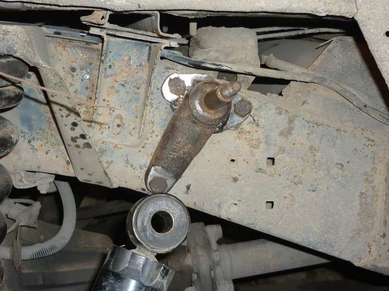

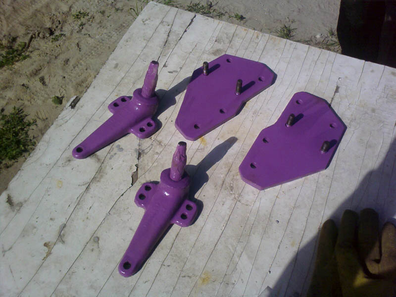

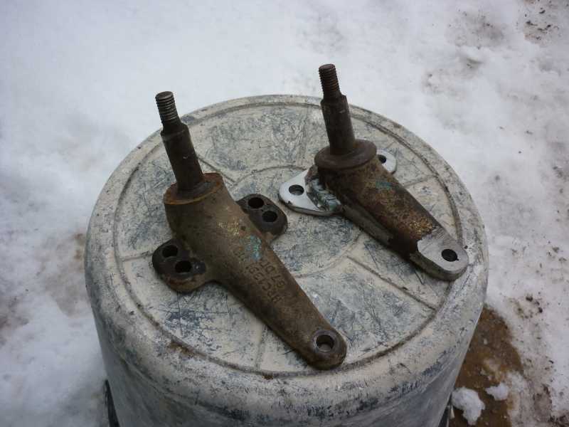

    Нет ли случайно у кого нибудь чертёжика вот этой детальки для 2 дюймового лифта, вернее чертёжика самой пластины. Да и вообще, что спецы скажут по поводу переноса крепления вниз на 5 см (2 дюйма)?

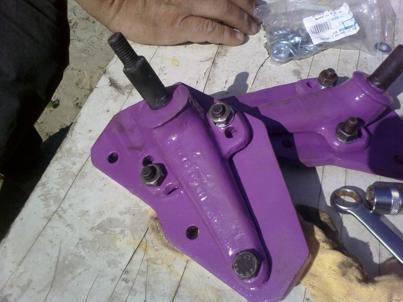

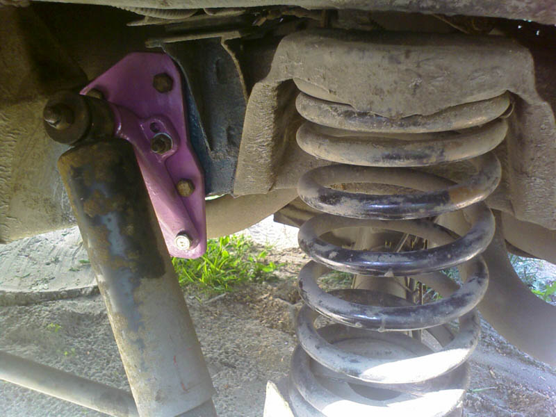

    Уже упомянутый на форуме Дмитрий Щербина вот что пишет по этому поводу:
    • Просто вырежьте пластину, очертите кронштейн, переместите вниз на 50мм опять пометьте и сверлите.
      Денис, просто просверлить раму можно, но для того, чтобы нормально закрепить сквозной болт, придётся с одной стороны делать отверсте чуть шире и вставлять туда металлическую трубку, иначе будешь просто стягивать и прожимать раму, а жёсткости не добьёшься.
        Тааак-с, значит надо крепить на родные места крепления ...... будем думать. Спасибо!

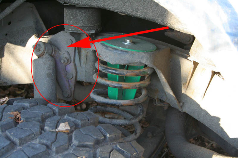

          Вот ещё идейку нашел бюджетную. С соседнего форума, автор Максим из Новомосковска.
          Вот "родное" расположение кронштейна.

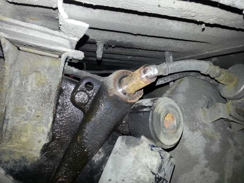

                  У меня амортизаторы просто удлиннены проставкой снизу.
                    @ВИТАЛИК said:
                    У меня амортизаторы просто удлиненны проставкой снизу.
                    Нее, так не хорошо. Я на Чирке бывшем такой колхоз несколько раз на грейдерах ломал. В лесу и на асфальте ещё хорошо, а когда надо проехать километров 100 - 150 по гребёнке, то не выдерживает почему то. Хотя и так и так усиливали, все равно всё отломал.
