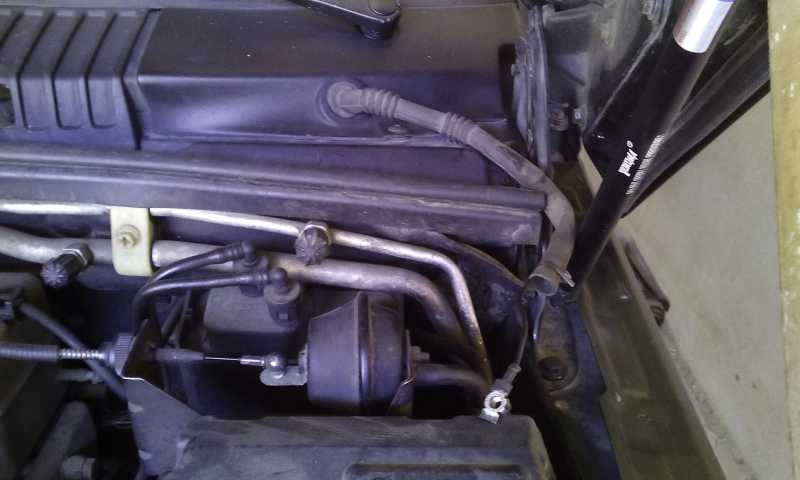

                                      Еще вопросы появились:
                                      1. Правильно ли я указал подачу топлива и обратку на фото?
                                      1. Какие воздушные и топливные фильтры точно подходят на дорестайлинговый Пегас? А то сегодня выяснилось, что Champion U866/606 сильно меньше по размеру, чем нужно. Старый фильтр вообще без маркировки 😞

                                        Вроде правильно.Проверить то просто - отверни штуцер, сунь его в банку и включи топливный насос. А вот номер ВФ у меня в сарае, а нога то болит, так что не пойду счас.
                                          #51
