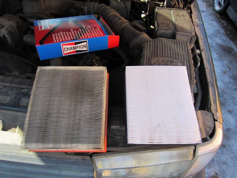

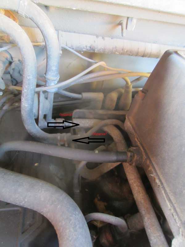

                    Еще вопросы появились:
                    1. Правильно ли я указал подачу топлива и обратку на фото?
                    1. Какие воздушные и топливные фильтры точно подходят на дорестайлинговый Пегас? А то сегодня выяснилось, что Champion U866/606 сильно меньше по размеру, чем нужно. Старый фильтр вообще без маркировки 😞

                      #50
                      Вроде правильно.Проверить то просто - отверни штуцер, сунь его в банку и включи топливный насос. А вот номер ВФ у меня в сарае, а нога то болит, так что не пойду счас.

                        воздушные фильтры на дорестайл шли двух типоразмеров...

                          #52
                          И как определить нужный мне?

                            #53
                            ESR341-этот побольше размером
                            LR027408-этот поменьше
