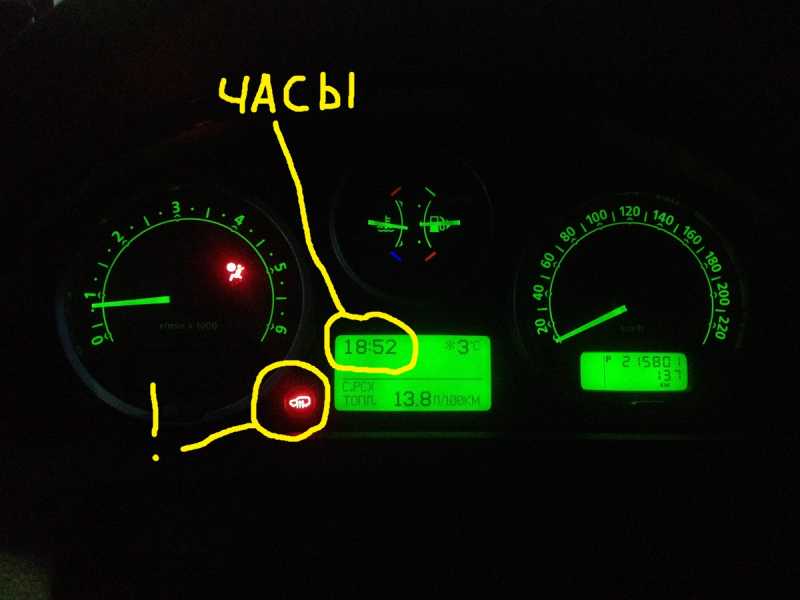

    Началось все с того, что мне захотелось перенести часы с центральной консоли на щиток приборов, привычка постоянно следить за временем, но на консоли, отвлекает внимание от дороги ( часы на фото ). Master LR, посоветовал обратиться к Greg777 - что я и сделал.

    1 Часы на щитке приборов ( при этом, часы с консоли не убираются )

    После прошивки щитка приборов. на панели, при включении габаритов и света, загорается такой значок ( на фото под знаком "!" ).
    Для устранения этого казуса, потребуется снять щиток и перерезать одну дорожку на плате ( Greg777, предоставляет инструкцию ).
    Дело в том, что более старая панель получает прошивку более новой, у которой в том месте должен быть символ габаритов.
