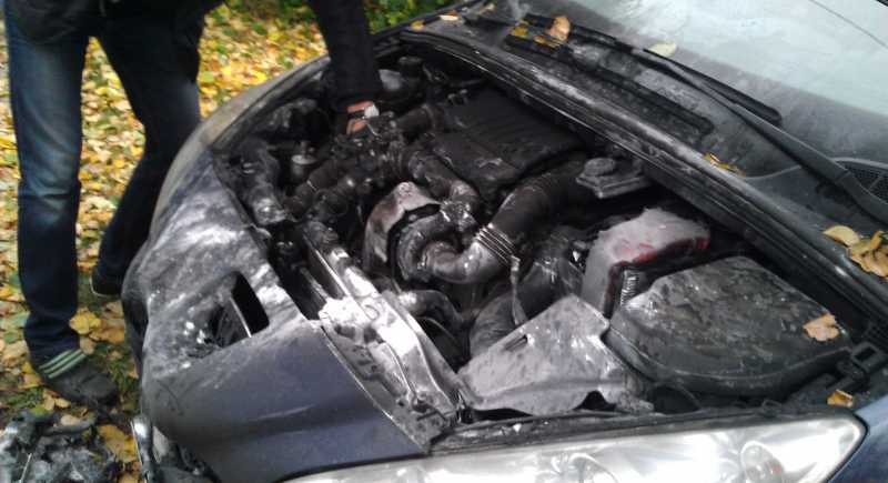

    В пятницу у жены сгорел "Пыжик-308" дизельный. Совет-не ставьте сигналки с автозапуском, миллион раз было сказано. Ну, девками хочется из дома в тёплое кресло.

      Печально! Автозапуск это зло,сколько траблов с ним возникает особенно после криворуких установщиков 😞 Ну так вроде не сильно по фото погорел,восстановить можно.У меня две машины горело,одну в лихие 90-е сожгли,восстановил,вторую крышу поверх родной на клепки пришпандорил и все 🙂 А вторая Газель,28 -го декабря загорелся на ходу,фильтр топливный лопнул и результат-моторный отсек выгорел полностью,2 часа ночи было,трасса безлюдная сама по себе,да еще и новый год на носу,благо ребята на Газельке встретились,остановились,помогли затушить,сколько лет прошло а все добрым словом вспоминаю,14-го января продал уже восстановленную 😉

        да не, востановим, погорела проводка и поплавился пластик. До железа не дошло, успели потушить.
          У меня есть ещё и Шаран. Жена ездит. Летом ампутировал с него колхозный иммобилаизер, который постоянно глючил и сеичас снял и сигналку. Сжирала акумулятор и глючила. Всё снятое было дорогое. Сигналка Gemel, иммо не помню. Всё ставилось на новой машине предедущим хозяином. Ещё на машине стоял running daylight (постоянный ближний), как оказалось тоже колхоз. Один проводок от паики колхозного пакета релюшек отгнил и свет моргал, чем убил один блок родного ксенона (новый 300 евро, б/у 100 евро). Думал думал в чём причина, начал копать и накопал этот колхозный узел. Тоже ампутировал. Восстановил работу ксенона. Вобщем всё что ставили "мастера" всё отказало. Так что сигналку нужно ставить буквально самому, "для себя" и тогда может быть не будет проблем. 😉
