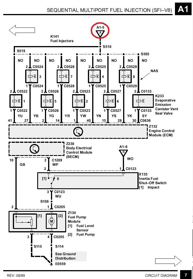

В первую очередь, как сказал Слава, нужно вместо одной форсунки подсоединить светодиодный пробник (не забываем, что у светодиода есть катод и анод) или слабенькую лампочку (1,2 Ватт) и прокрутить двигатель стартером, чтобы убедиться подаётся ли напряжение на форсунки.

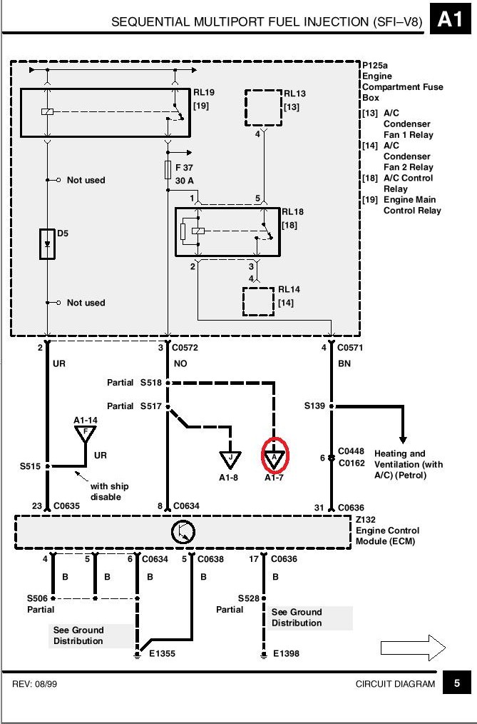

Схему я выложу. Из схемы видно, что реле RL19 питает и блок управления двигателем и с него же подаётся плюс на все форсунки. В цепи питания форсунок есть скрутки S518, S519 (может быть слабым местом).
Если при подсоединении светодиода или слабенькой лампочки при прокручивании двигателя стартером светодиод или лампа моргать не будет, то нужно убедиться в наличии плюса при ВКЛЮЧЕННОМ зажигании в разъёме любой форсунке на коричневом с оранжевой полосой проводе. Если плюс есть, то я склоняюсь к неисправности самого блока управления двигателем, при условии, что это, по словам автора, не рассинхронизация ("искра есть, бензонасос качает").

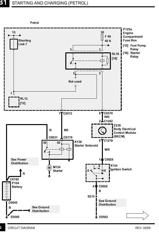

Со стартером непонятка. Нужно проверить его реле (RL16), плюс на обмотку реле и управляющий минус от BECMа при повороте ключа в положение стартер вкл.

И ещё какой такой предохранитель отвечает именно за стартер? Интересно очень.
сканер подключали нет ошибок ни хера,предох под капотом F40
