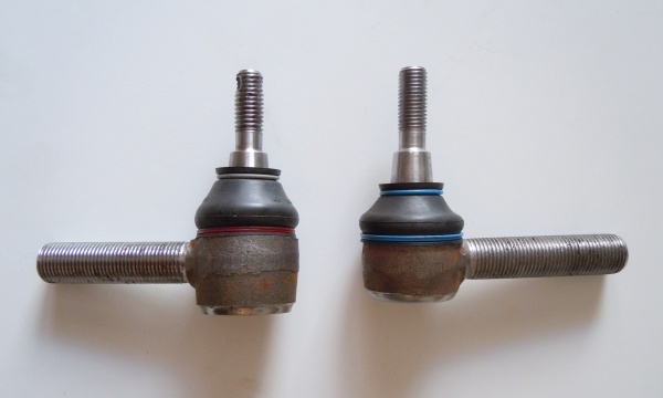

      Обрати внимание, что наконечники бывают разные:
      NK, Sidem, TRW, BRITPART, EUROSPARE, DELPHI будут как второй образец на картинке.
      Рекомендую LEMFORDER нового образца или Bearmach GR - как первый образец (усиленные с увеличенным сроком эксплуатации).

        Это 2669601 и 2692601 LEMFORDER
          Да это номера LEMFORDER, но какие это не скажу.
          У LEMFORDER встречаются номера как у LR - RTC5870X или RTC5869D, это старого образца (мелкие), а вот с буковкой G - RTC5869G и RTC5870G это нового образца (усиленные).
          Сам давно уже такие эксплуатирую и доволен, так как "мелкие" наконечники в паре с 35-ми колёсами долго не "живут".

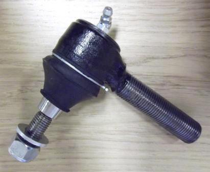

              Я покупал давно и уже точно не вспомню где, либо LR.RU, либо в LR4x4, брал сразу штук 10-ть, в том числе и Bearmach GR.
                На моей по моему установлены наконечники с маслёнками. Считаю это добром а не злом 🙂
                Если понадобится менять, буду искать такие же.
                  Встречал Bearmach GR с маслёнками:
