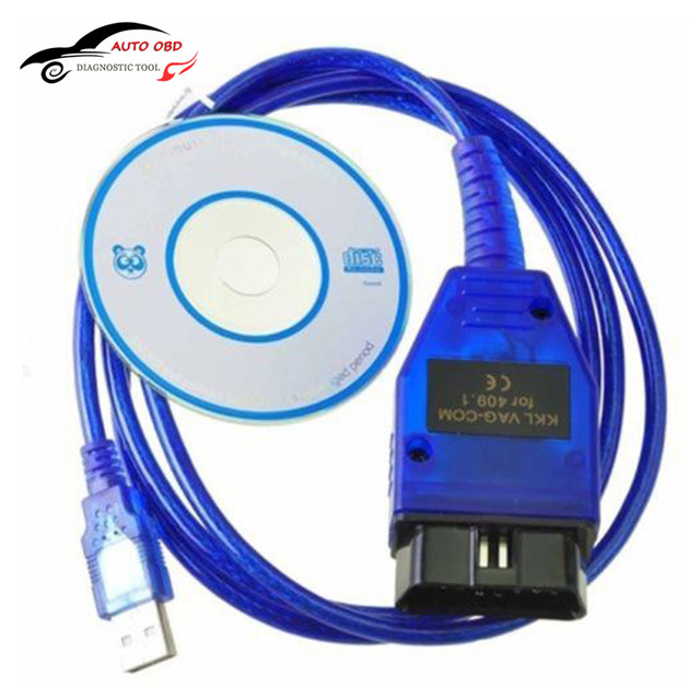

            диагностический кабель
            Основная функция: USB VAG-COM кабель интерфейса
            Разъем obdii: J1962 16-контактный разъем (для автомобилей)
            Операционной совместимости программного обеспечения: Windows 98se/мне/2000/nt и xp.
            Поддерживает терминал (k) связь с шиной
            Терминал (l) зажигания для пробуждения компьютерная система автомобиля (ecu) блок управления двигателя
            Имеет 3 различных протоколов с таким же разъемом obd2, включая iso/тпк, vpw, pmw.
            Обратитесь к вашему автомобилю Руководство пользователя или свяжитесь с вашего автомобиля Дилер или местный механик ли ваш автомобиль совместима с Продукта.

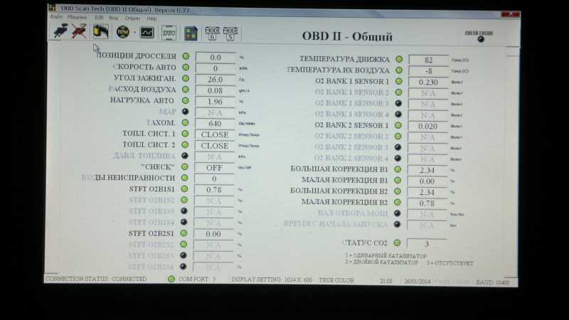

              Вадим подскажи а наших пегасов он читает если да то какой прогой?
                мотор бензинку читает...
                прога выше выложена...

                        который выше,это программа OBD Scan Tech (OBD II Generic) 0.77
                        а Ваг-ком,это просто кабель и читать что-либо он не может...

                                У меня есть провода VAG-ком ,от ауди,получается этой прог. смогу делать диагностику на ПЕГАСЕ?или той же прогой могу пользоваться которой диагостику ауди делаю?
                                  да...

                                    А если программа читает только часть показателей (скорость, температура, обороты: т.е. верхние левые показатели), что может быть причиной того, что не читаются остальные показатели (ошибки тоже не читаются)?
